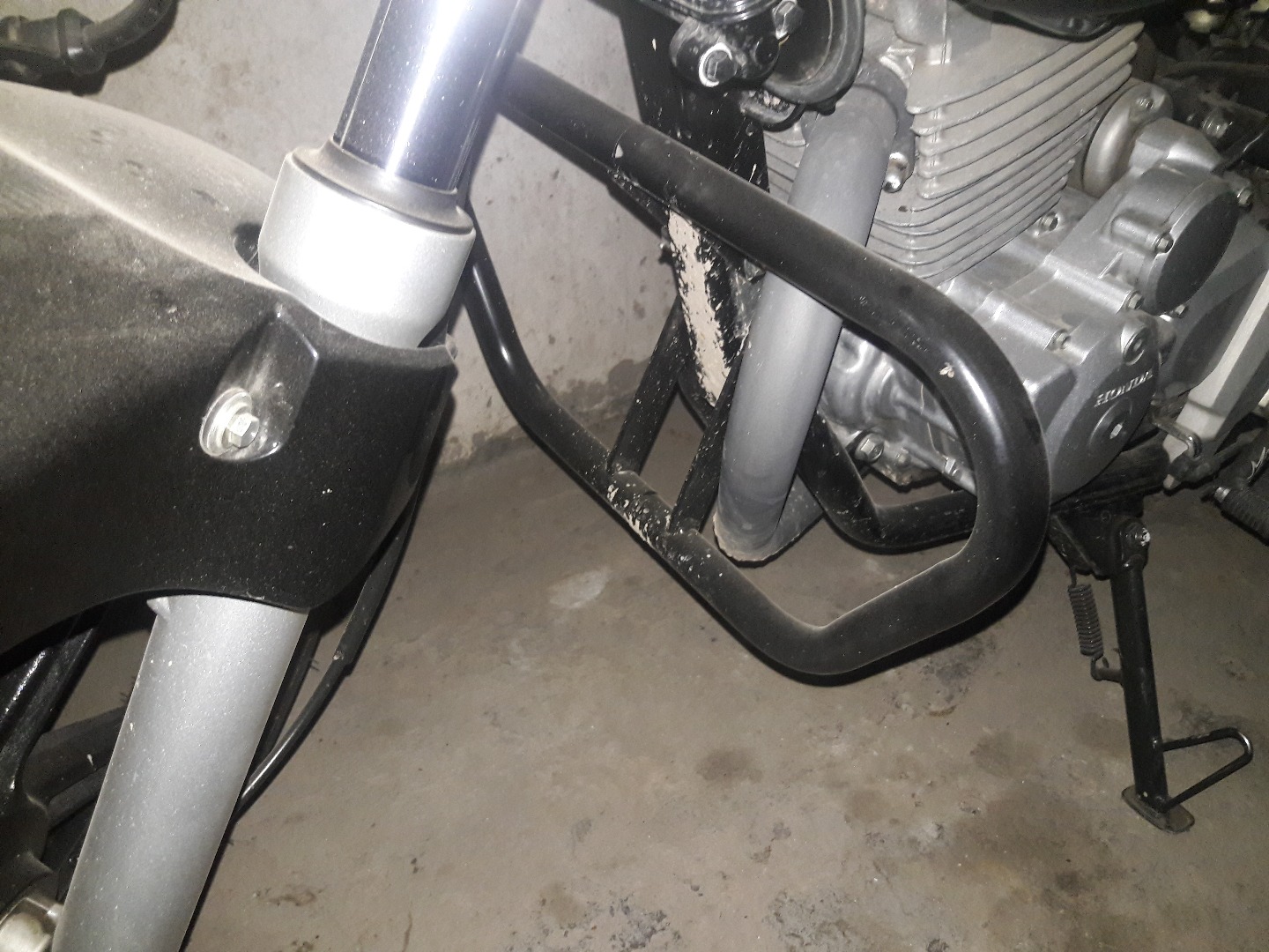

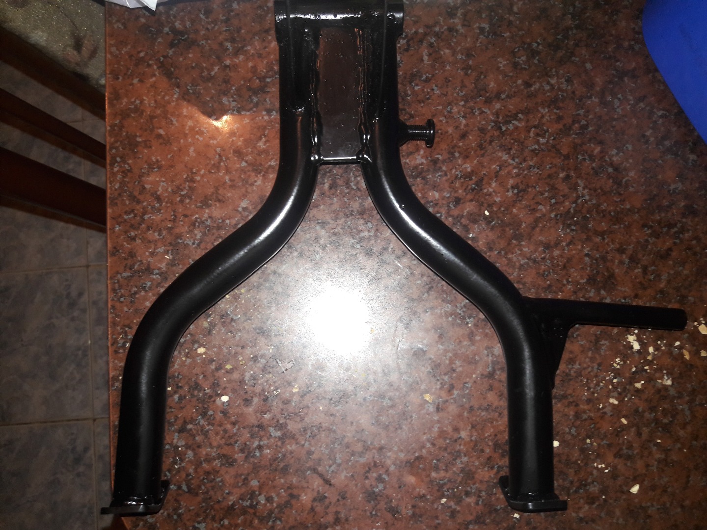

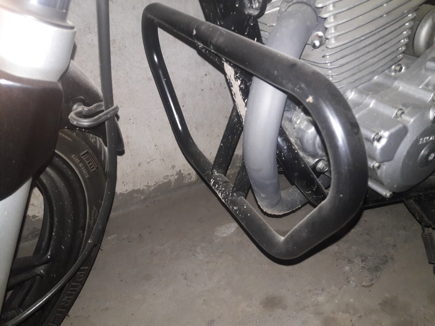

Señores, Buenas. Les comento que compre la defensa mataperros Pintada de Negro y el caballete central pintado negro en Escapes Fantin. Valores 800 y 600$ respectivamente.

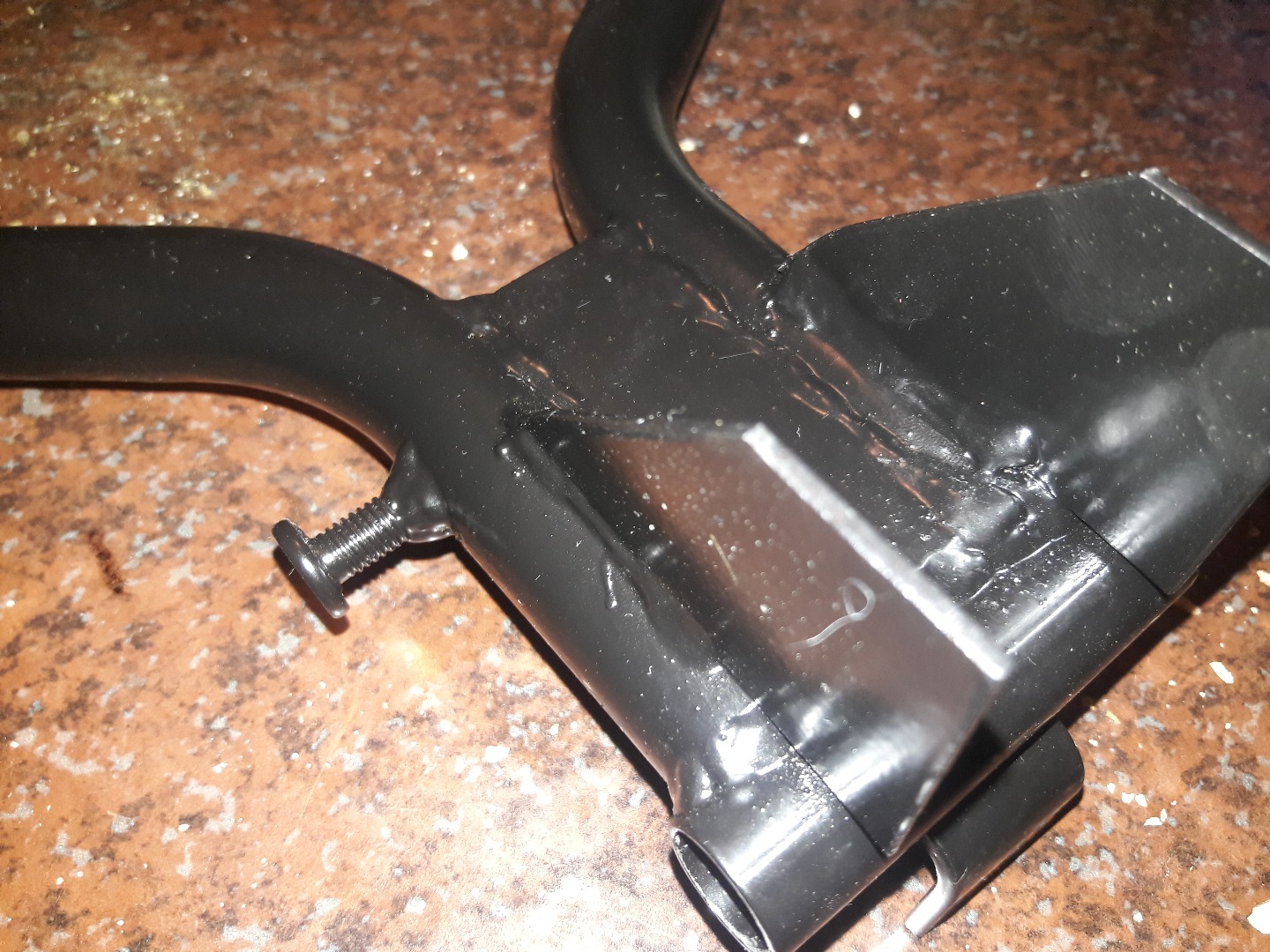

El caballete te viene con el perno y una arandela, el resorte lo compre en repuestera de honda.
Ahora a los que lo instalaron ¿me falta algo mas? digo hay un agujero en el perno para un pasador de seguridad. ¿E imagino que el perno va sujetado por la tensión del resorte y el pasador de seguridad, para evitar que se desarme el conjunto?
Caballete, Mataperro,parrilla Caballete, Mataperro,parrilla Caballete, Mataperro,parrilla

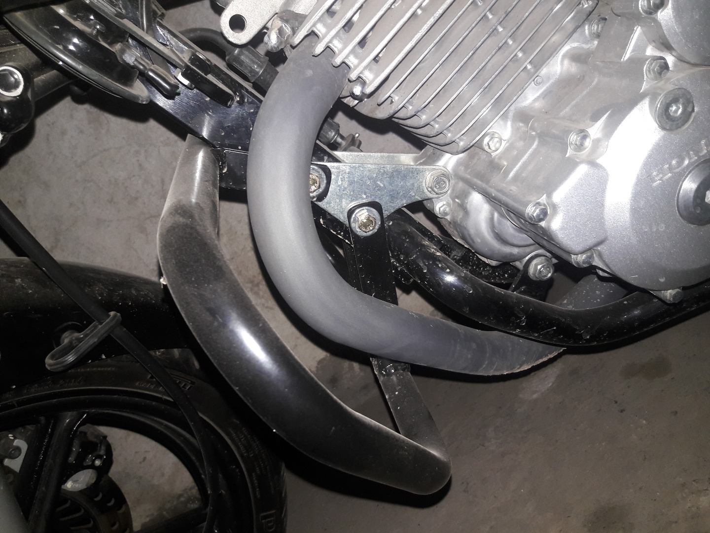

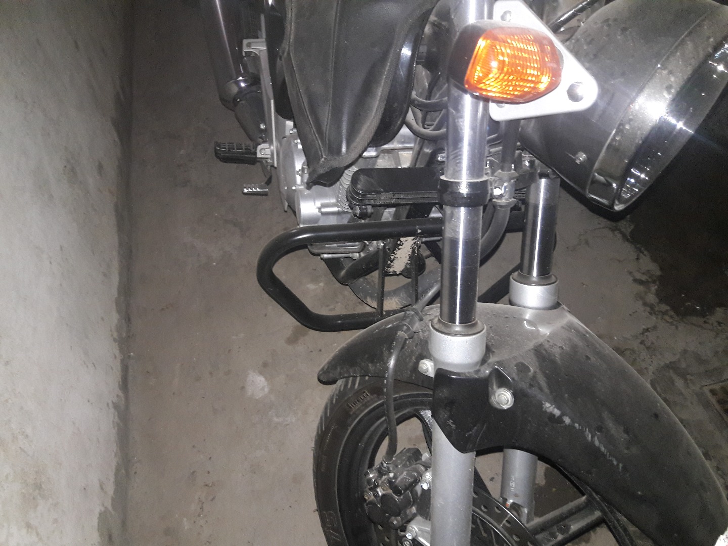

Mataperros para su instalación hay que comprar dos tornillos milimetrico similar al anterior pero que sea 1 cm mas largo, ojo que cuando lo cambien ya la cabeza sera para llave de 13mm.

Notapor gringou » 25 Sep 2017, 16:40
andpa1982 escribió:Señores, Buenas. Les comento que compre la defensa mataperros Pintada de Negro y el caballete central pintado negro en Escapes Fantin. Valores 800 y 600$ respectivamente.
El perno debes pasarlo por el cañito del soporte y los soportes debajo del carter del motor, pones la arandela y la aseguras con un clip y lo doblas para que no se salga (no sé si ese pasador podrás usarlo alli). Finalmente colocas el resorte.
Hay algunos tutos en que se arma todo junto (con el resorte puesto desde el principio); de cualuier forma, ten cuidado con el resorte (que no te dé en el OjO).
Notapor White Wolf » 25 Sep 2017, 19:25
Exactamente como te explico Gringou debes colocarlo...y en serio tené cuidado con el resorte...no te lo digo en joda cuando lo pongas ponete el casco que si sale volando y te da en la frente te va a dejar un flor de chichon :mal y ni hablar si te da en un ojo...saludos! :twagitador :twagitador

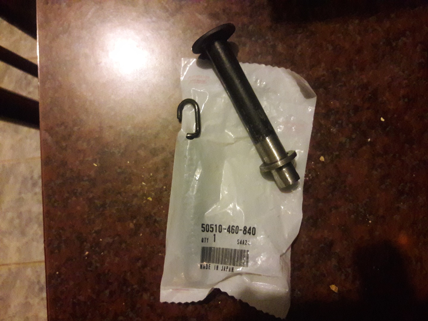

Les cuento que compre un caballete central en escapes fantin. Te proveen perno, chaveta de seguridad y arandela pero no asi el resorte. Compre el original de honda 50510-460-840 y mide 12 cm un poco largo. Necesito un de 10cm mas o menos. La consulta es alguien lucho con este problema del bendito resorte? Saben donde hay una casa exclusiva de resorte o algo asi?

Notapor catta » 24 Oct 2017, 22:26
No probaste con otro de otra moto
Ej yamaha , suzuki etc.
Notapor Edito » 25 Oct 2017, 06:39
Por lo gral. en una ferretería que se precie o ferretería industrial o bulonera...saben tener muestrario de resortes...a lo mejor encontrás algo que se adapte
