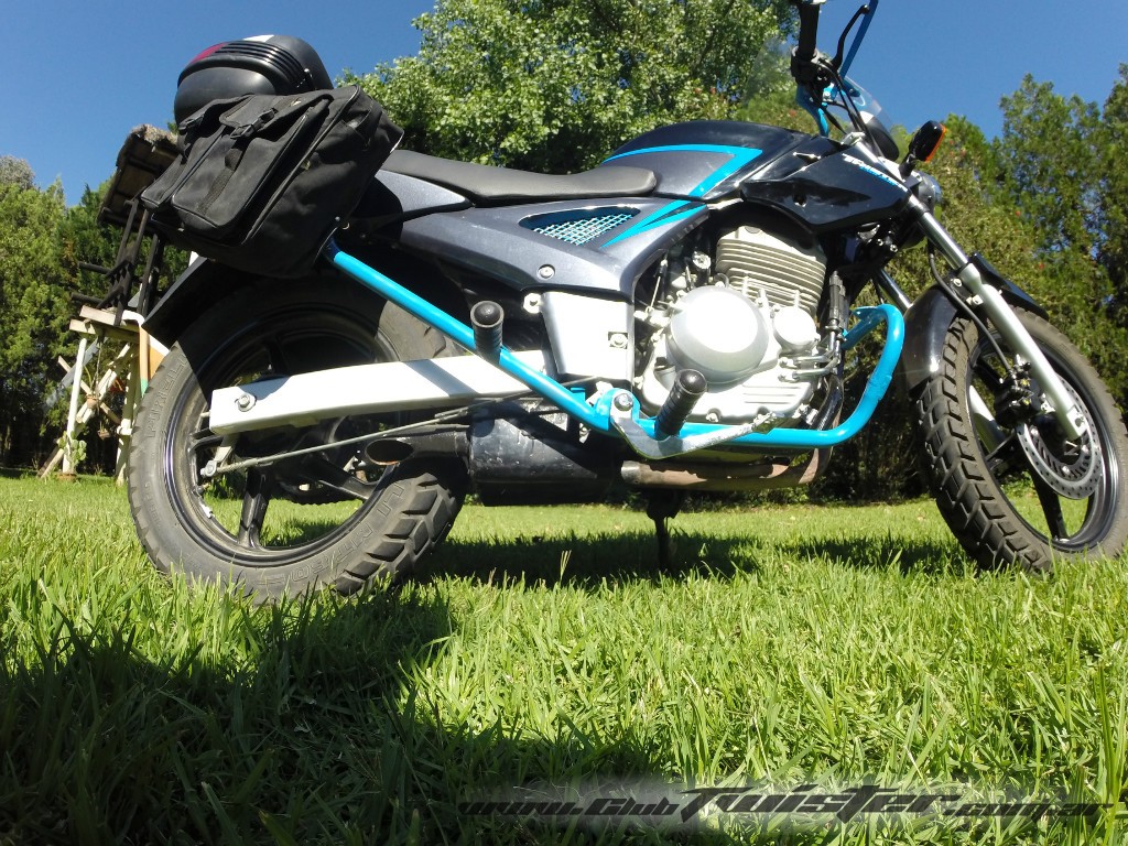

Hola te muestro lo k hice con el escape lo copie de la versis se llama escape ventral con la tw anterior mi caracol se kemaba seguido y con esto santo remedio y 5kg msnos el escape original pesa mas de 8kg y este 3.5 kg es un resonador y a la salida un turbito suena lindo y ni se ve Disminuir calor de escape u sugerencia   Registrate para verla sin restricciones.

Hola ese escape lo fabrike yo el caño de 1 1/2 lo doble con dobladora de caños manual el tacho de 20 x18 x12 en chapa del 18 y con rebotes de sonido y a la salida un turbito de 100mm vacio lo k mas me costo hacer fue la brida fundamentalmente lo hice por el caracol k siempre viajamos juntos y por las alforja el rndimiento no me preocupa no es para correr gracias( lo del caracol es porke viajo con la concha atrás) chauuuuuu
