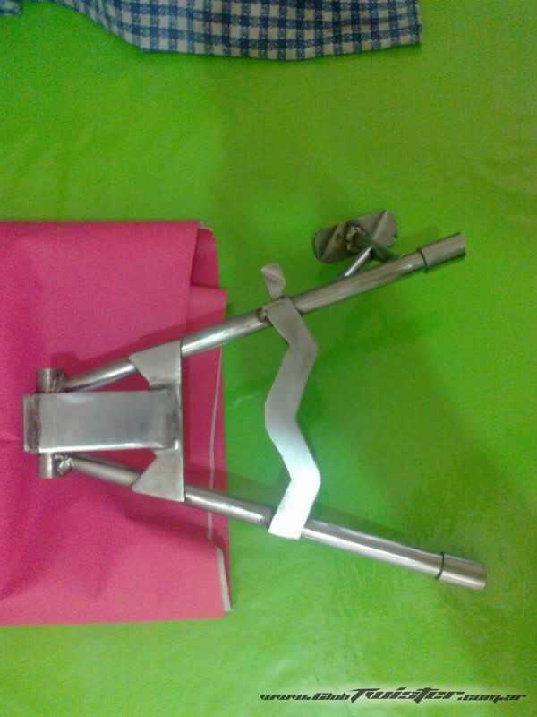

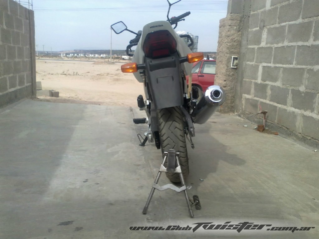

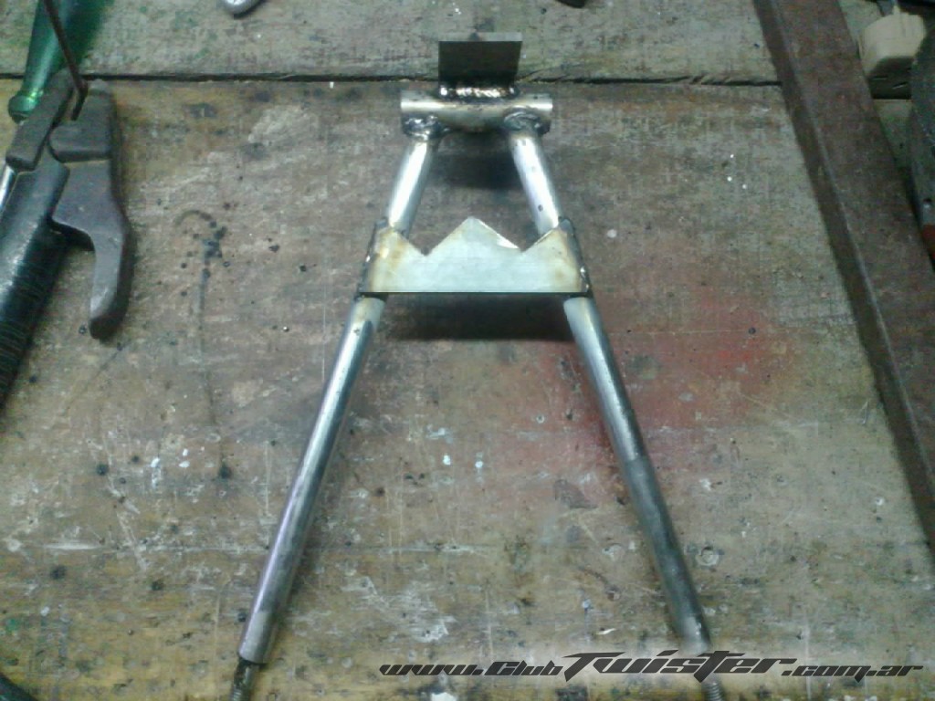

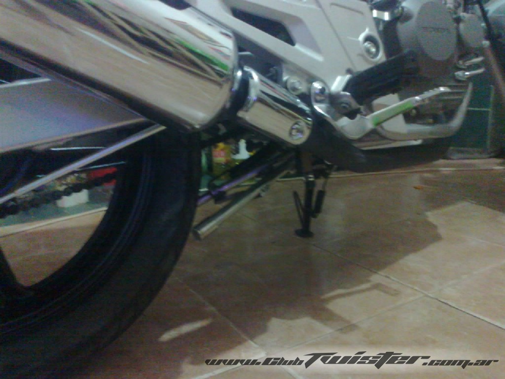

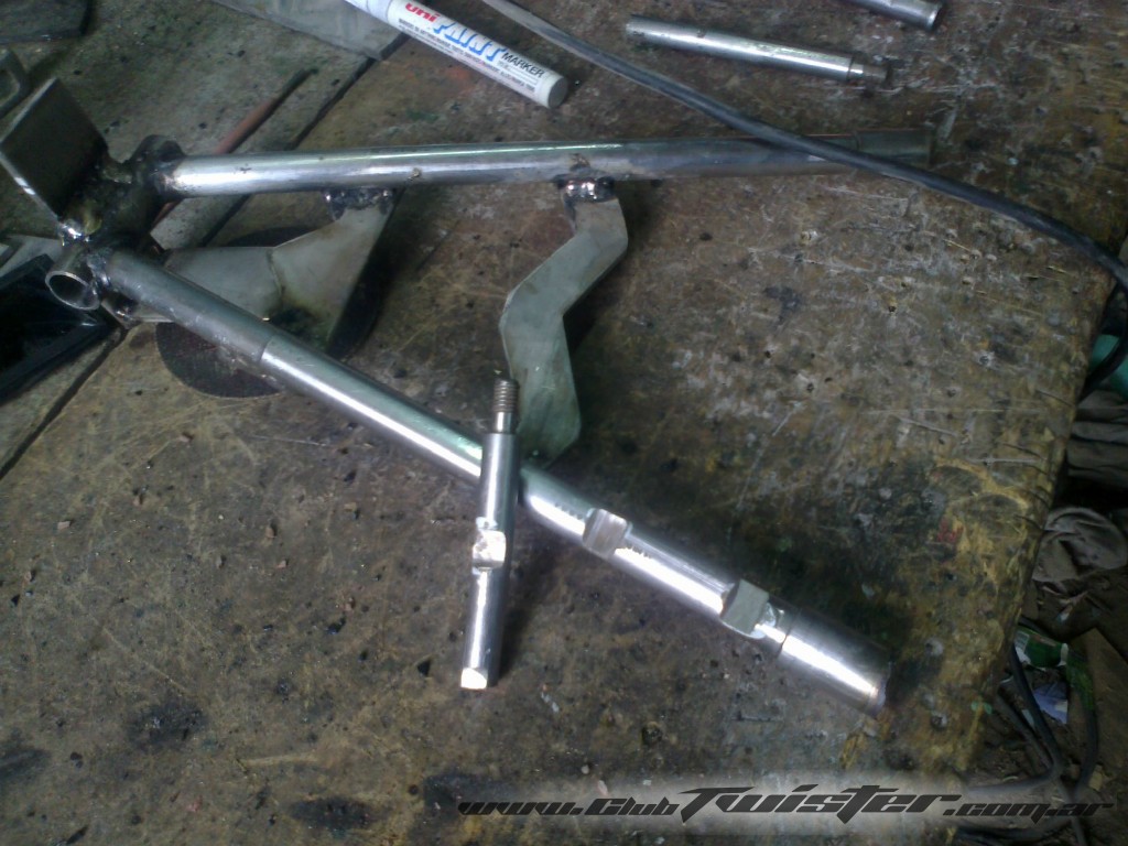

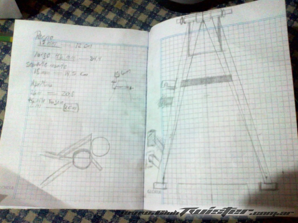

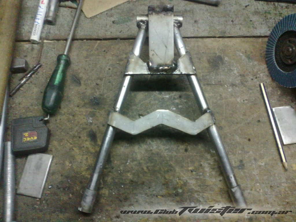

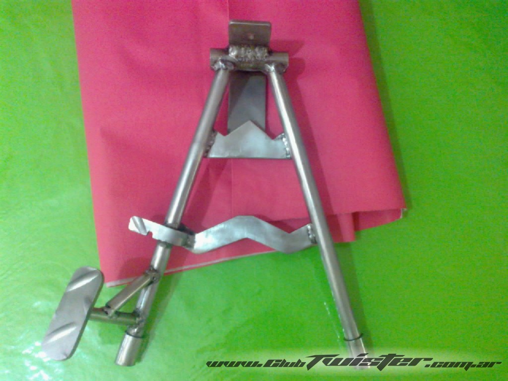

Amigos,compañeros,colegas,amantes de los fierros aqui les presento mi caballete central. (version thewin)jajajaja lo hice lo mejor que pude teniendo en cuenta q solo contaba con herramientas basicas,amoladora 115 soldadora electrica etc,etc. Cabe destacar que no consegui el perno en ninguna casa de repuestos aqui en mi ciudad asi que compre un tornillo y lo lleve a una torneria para darle la medida exacta. Proximamente estare fabricando una quilla y un corta spray, todo en fibra de vidrio......... Espero les guste y espero su opinion....un abrazo y exitos!!!!!!!!! :bien :twImágenes alojadas en www.clubtwister.com.aristero :twagitador

bruno,lo que pasa es que estoy peliado con la tecnología y no podía subir las fotos!!!.jajaja!!!!al fin no me dijiste sí te gustó o no el caballete!!!!...agradecería tu opinión y la de otros colegas para saber sí x lo menos sirvo para fábricar un resorte!!!!jajaja saludos!!!!
