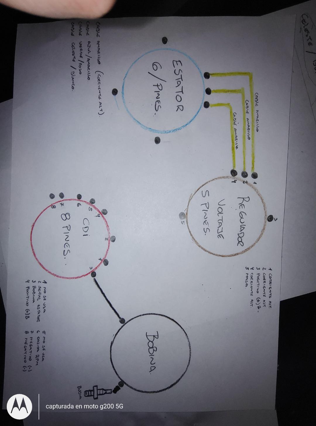

Hola cómo están chicos soy de cba capital... tengo un motor de Twister modelo viejo...el cual estoy poniendo en un karting piraña....
Quería molestarlos con una duda eléctrica
Ya que el motor no me vino con la instalación y como es para el karting. Vi que se puede hacer andar con el cdi y regulador de voltaje ....

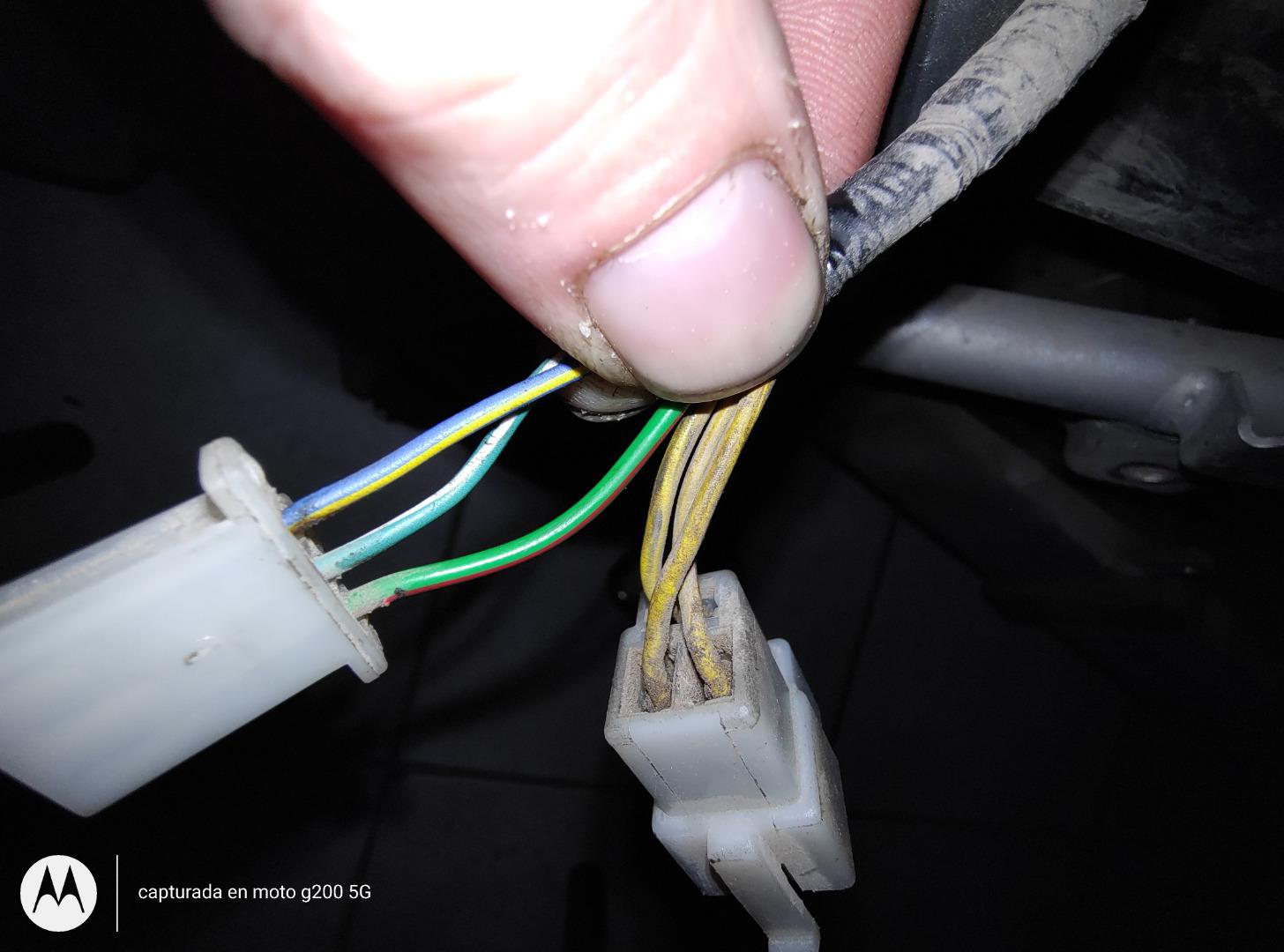

Lo que me falta es dnd van los siguientes cables del rotor

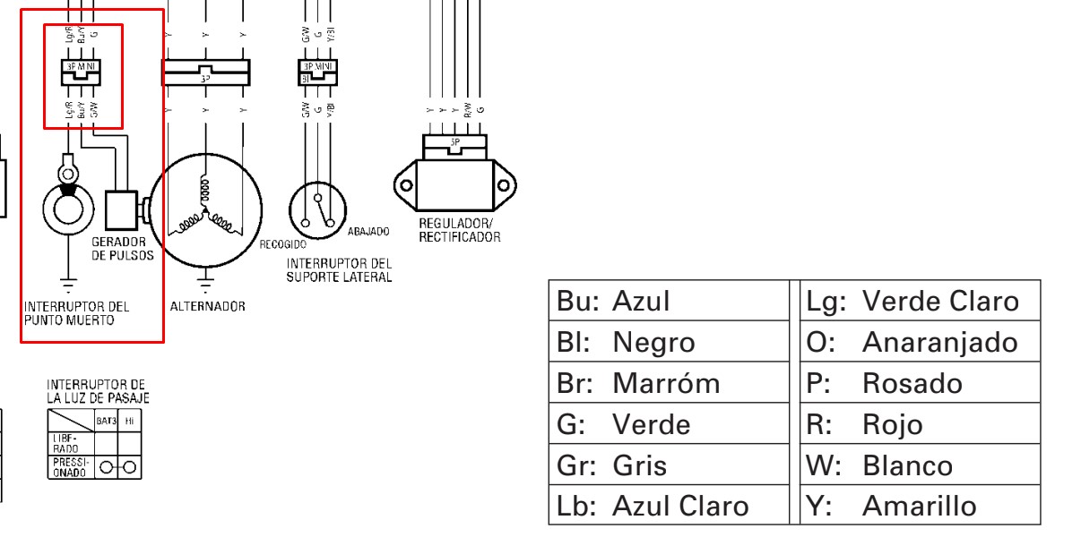

Baje el manual pero al hacer zoom se ve todo borroso no puedo ver nada en el esquema eléctrico
Azul/amarillo
Verde/rojo
Celes o turquesa/blanco

Acá encontré uno que se ve mejor, aunque no del todo bien.
Me coinciden 2 de los 3 colores, pero casi seguro que es ese conector. Avisame si queres y te mando el manual entero que tiene este diagrama.
