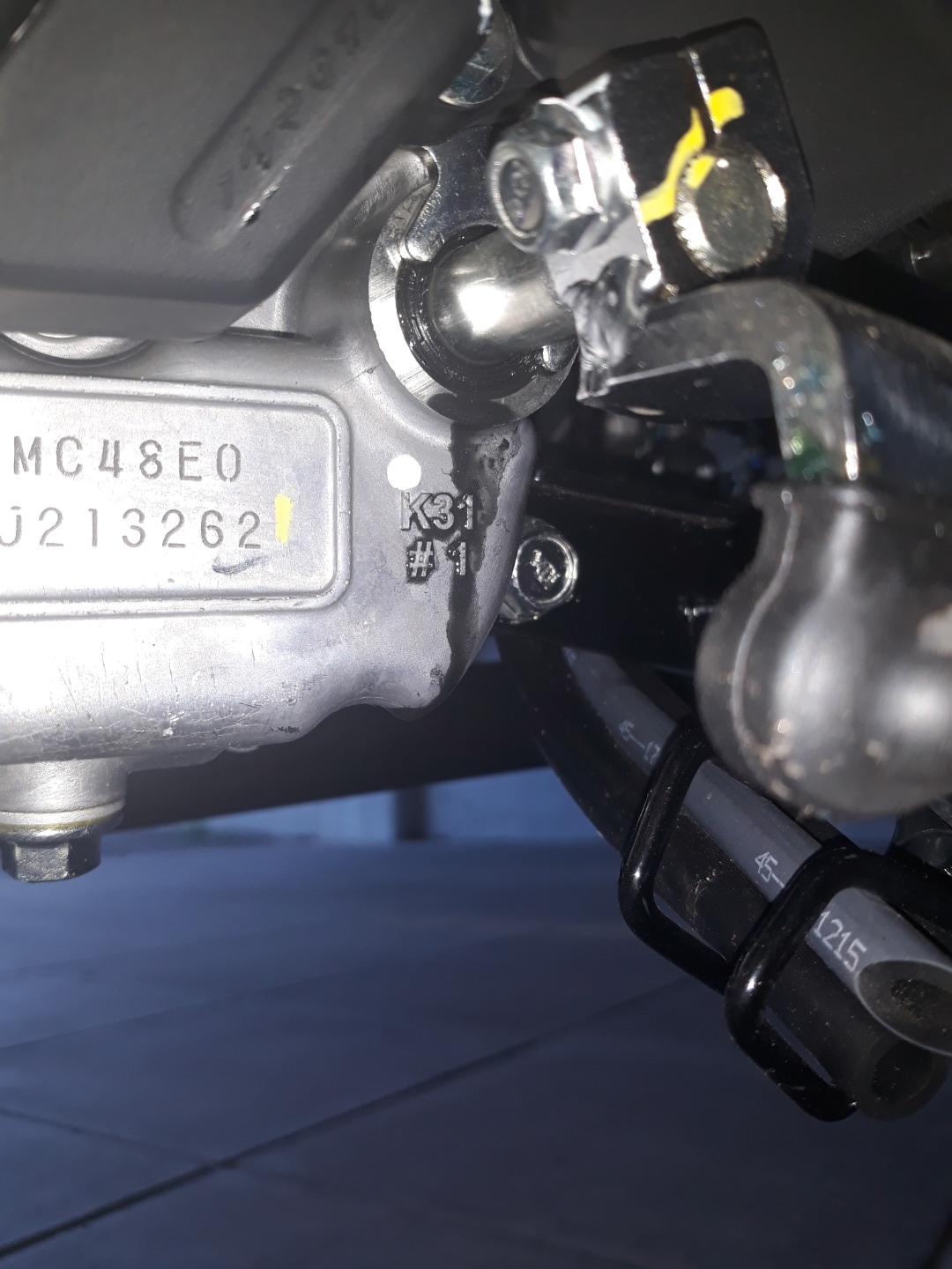

Hola el viernes me entregaron la honda Twister 2018 OK y cuando llegó a mi casa q son 3 kilómetros aproximadamente noto que hay una gotita en la cerámica blanca me fijó x dnd perdía y venía de un retén de la palanca de cambios debe ser del retén alguno les paso algo similar el lunes la llevó urgente ala consecionaria dnd la compre..Saludos muchas gracias

Controla y fijate ...no vaya a ser lubricante de la trasmision.

Si cata ya le da foto y tdo sale del retén ese de la palanca de cambios una cagada ya okm y pasa esto

Me sucedió lo mismo cuando compre la moto. Y al revisarlo bien me di cuenta que era el lubricante de la transmisión(como te dice catta).

Es el lubricante de la cadena.
Notapor Agustindv » 20 Nov 2018, 17:47
Me pasó exactamente lo mismo cuando la compré. Quedate tranquilo que es el lubricante como dicen.

Me paso lo mismo, la compre, lo vi, me quería matar, lo limpie controle y no perdió, por ende, no era perdida, era mal controlada por el concesionario, Avant, para variar, muy malos mecanicos, sin ganas desde mi punto de vista.
Contanos como te fue, era el reten o es lo que te comentamos aca?

Es co dicen tdos es el lubricante de la cadena pareciera que pierde del retén de la palanca de cambio pero no es de la cadena así que tranki

Hola! Soy nuevo acá, tengo mi Twister hace pocos días... y me pasa exactamente lo mismo que vos! ¿Cómo compruebo si es el lubricante de la cadena o es el retén de la palanca?
