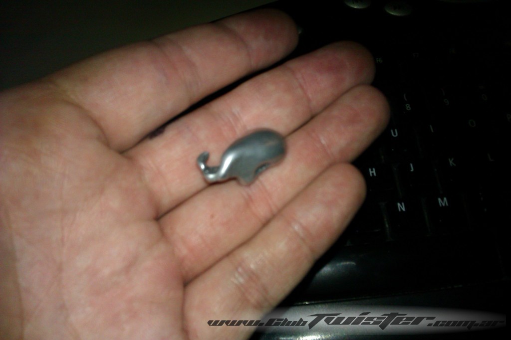

Porque lo que si chilla por ejemplo cuando la saco de casa son los patines de freno delantero hace como un roce y no es por que este el disco de freno torcido, simplemente ROZA ... un dia hacia tanto ruido que chillaba mas que demasiado, desarme todo el caliper completo, al desarmar la llanta para cambiar la cubierta, me encontre con esto que estaba dando vueltas adentro de la llanta ...
