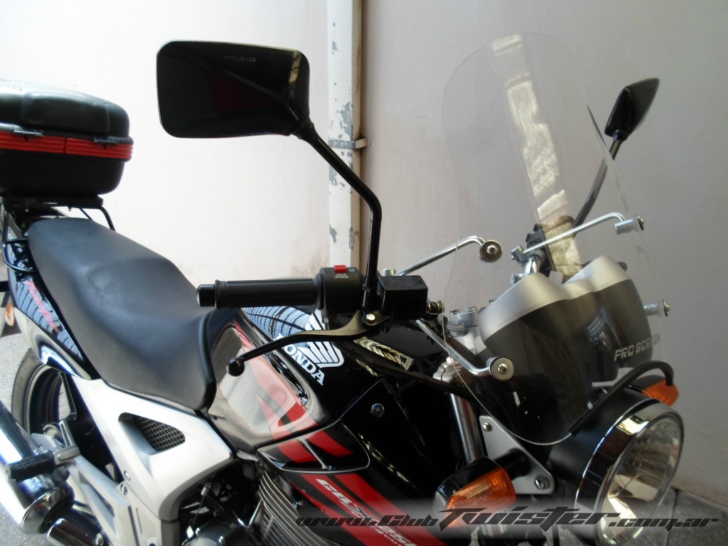

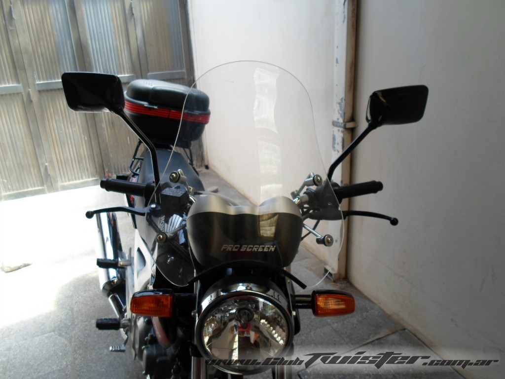

Notapor juan61 » 10 Feb 2014, 15:05
Hace unos dias que le puse los alargadores que compré por ML y personalmente para mi me mejoró mucho la visión hacia atrás, no me veo los codos y no tengo que mover la cabeza para mirar por los espejos. Les paso unas fotos para que vean como quedó.

Notapor TWCesar_85 » 10 Feb 2014, 16:21
El tema de los espejos no es menor, les cuento que el infantilismo de manejar sin espejos ya lo pese hace años y considero al hoy que se puede manejar mucho mejor con los espejos, ni hablar de la ruta "son 100% necesarios". Lo que podes hacer es regular con una llave Alen los instrumentales de la moto para poder posicionar de mejor manera los espejos y también el embrague y freno para que quede más cómodo al manejo.
Vas a encontrar seguramente una posición donde los espejos muestren por encima de la posición de manejo los carriles laterales correctamente. Ingenieros de Honda lo pensaron así, tiene que ser posible es cuestión de dedicarle tiempo y ajustar todo acorde a cada uno.

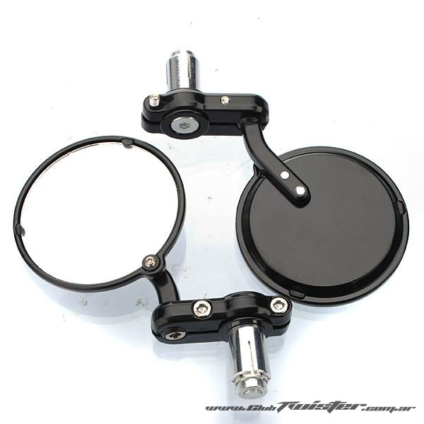

Notapor lor » 06 May 2014, 10:52
Buenas tardes, perdon por revivir este viejo tema.
les hago una consulta ya que compre mi TW hace unas semanas y me vuelve loco el tema de "verme los codos" jaja
la pregunta es, ¿alguien uso espejos de "fin de manillar" tipo café racer?? se ve o es medio incomodo por el tamaño mas que nada.
vi que hay varios dando vueltas pero son para bicicleta, y son muy "berretas", otro tema son los "tapones" que estan al final del manillar (no se como se llaman). si los saco para colocar los espejos, se nota la diferencia? ya que éstos imagino cumplen una función.
los espejos en cuestión serian similares a estos:

Notapor Bruno Banana » 06 May 2014, 11:30
Ja ja ja, los tapones que vos decis, si sacas uno, vas a ver que tienen unas muecas que son las trabas de toooodo el conjunto del embrague y freno y estos espejos no tienen esas trabas, tal vez consigas los de La Twister. Si no estan las trabas te gira loco todo. Lo mejor anda a motorepuestos vm y comprale los extensores de espejos. Releete el post.

Notapor motoloko72 » 06 May 2014, 12:00
Bruno no entendiste donde van,para colocar esos espejos solo hay q sacar los contrapesos,saludos
Pd:en otras motos los saque y vibraba un poco el manubrio,no se como será en el tw

Notapor lor » 06 May 2014, 12:11
motoloko72 escribió:Bruno no entendiste donde van,para colocar esos espejos solo hay q sacar los contrapesos,saludos
Joya, despues veo que pasa si se los saco, si vibra mucho o zafa.. imagino que la vibracion me va a molestar en la visual del espejo, voy a probar con uno de bicicleta a ver como se comporta y que tal es la visual.
Gracias por la data.
