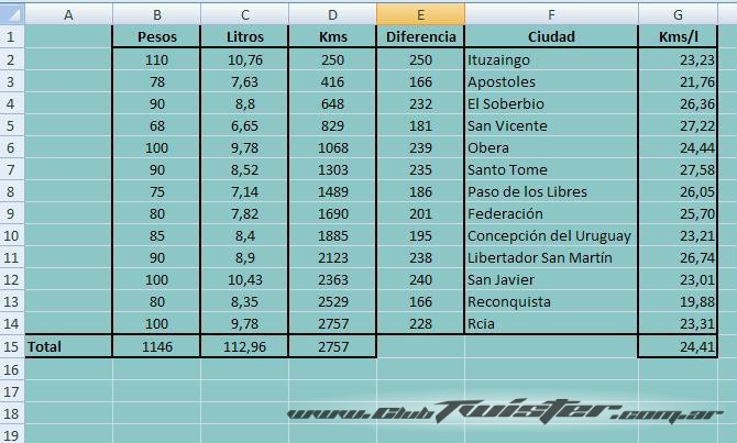

A 8000 rpm en mi moto estoy en los 117-118 kms/h. Recién en las 8200 rpm estoy en los 120 kms/h.
Con respecto a los consumos te dejo una captura de los que hice yo en mi último viaje. Entre las 7500 y 8000 rpm que la viajé sin viento y en terreno llano está entre los 23 y 24 kms/l o sea maso unos 4.3 litros cada 100.
