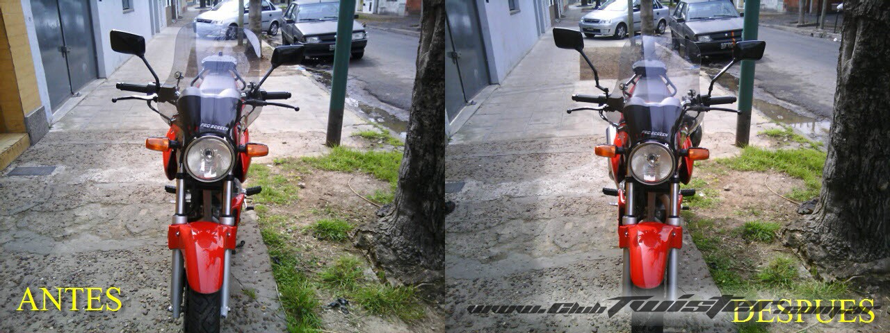

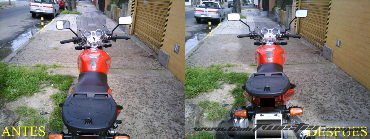

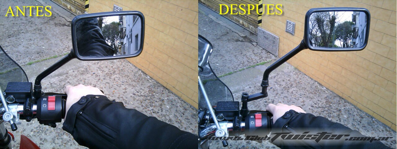

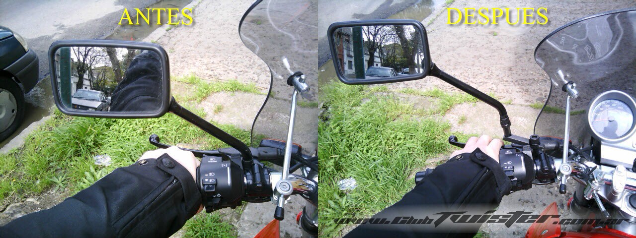

Bueno, les cuento que finalmente me hice el tiempo necesario y me fui a buscar los alargadores de espejos para resolver el bendito problema de la poca visión hacia atrás que ya resulta típica para los usuarios de la Twister.
Me atendierón Carlos (quien los fabrica) y su mujer, ambos moteros y por ende con una onda inmejorable. Carlos me instaló los alargadores de espejos.
Si bien los usé poco, los cambios se evidencian de inmediato, y volviendo a casa haciendo un tramo por calles de barrio y otro por Panamericana, pude notar lo siguiente:
PROS :bien
- Los espejos ahora son 100% visión, no veo mis codos reflejados en ellos
- Al estar más altos, los mismos quedan ligeramente por encima de la altura del espejo de un auto, lo cual supongo es bueno para andar por el microcentro y por lugares muy congestionados.
CONTRAS :mal
- Los espejos vibran un poco, fundamentalmente arriba de las 7000 RPM donde se hace más notorio (no llega a deformarse la imagen)
- La palanca del cebador queda recostada contra el alargador de la izquierda, lo cual no afecta su funcionamiento pero sí presenta una pequeña incomodidad a la hora de poner el cebador.
Saqué algunas fotos antes y luego de la instalación para que se vea cual es el cambio tanto en la visión desde la perspectiva del piloto como el cambio en la estética de la moto (hacer click en las fotos para agrandar).
Pregunta tonta: veo poco y nada por los espejos   Registrate para verla sin restricciones. Pregunta tonta: veo poco y nada por los espejos   Registrate para verla sin restricciones. Pregunta tonta: veo poco y nada por los espejos   Registrate para verla sin restricciones. Pregunta tonta: veo poco y nada por los espejos   Registrate para verla sin restricciones.
Imágenes alojadas en clubtwister.com.ar
