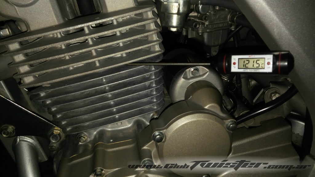

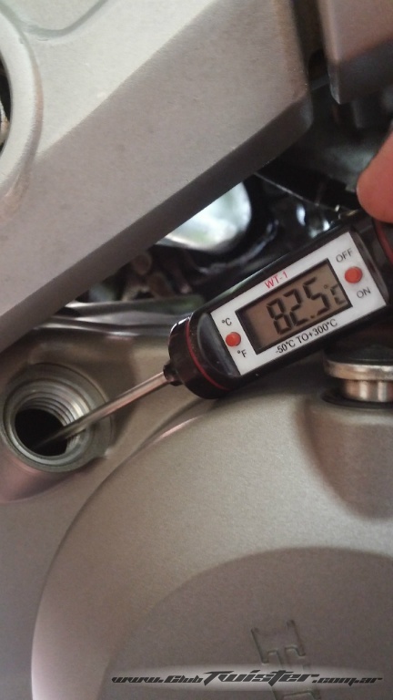

mativietti escribió:Hola gente, bueno después de tanto tiempo revivo el post, se me dió por medirle la temperatura al motor de la twister, me traje del laburo un termómetro y medí luego de 10 minutos de relenti de la moto (a una temperatura ambiente de 30°C más o menos) y esta fué la lectura:
Icono Imagen
Ahora, están haciendo unos 23°C y cuando llegue del centro medí nuevamente apenas la paré y no superó los 115°C. No tomé fotos porque me colgué y quería medirle el aceite. De paso que medí el aceite (luego de esperar unos 5 minutos) le controlé la temperatura también y midió:
Icono Imagen
Les comparto las fotos porque siempre tuve la duda sobre la temperatura de funcionamiento de nuestras twister, y me saqué la duda. Sé que el termómetro no es el más preciso pero nos da una idea muy cercana. Yo creo que hasta 140°C pueden llegar a levantar en esas tardes calurosas o en los embotellamientos de autos. :demonio
Te cuento mi experiencia, tengo una tornado, a la cual le instale un indicador de temperatura para motores refrigerados por aire, en invierno transitando por asfalto a 80km/h no supera los 60 grados, mientras que en verano andando a bajas velocidades en caminos de barro ha superado los 115 grados.

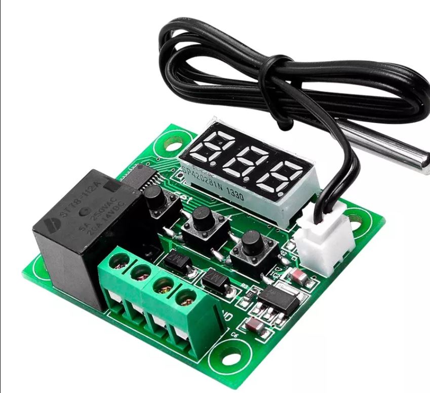

es una moto muy calentona, yo medí el aceite y trabaja a 83c° en invierno y debe ser como a 100C° en verano facil, me pidieron si lo podía enfriar , lo que hice fué colocarle un cooler de 5 amp con termostato digital regulable para que se active a los 75C°detrás del cilindro, otra que se puede hacer es adaptarle un radiador de honda xre300 que es bien grande o podes jugar con las 2 opciones,
Pero la verdad salvo que estés con transito colapsado en el sahara no valdría la pena bajar tanto la temperatura, para mi hasta 120C° está en optimo funcionamiento, tampoco es un cg que trabajan siempre a 70°C
