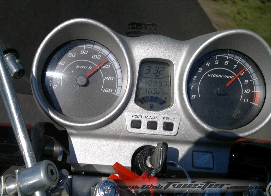

Los cálculos siguen dando menos de 1000 rpm. La única foto que tengo andando es la que te dejo abajo para que veas.
Se puede ir a fondo   Registrate para verla sin restricciones.
No me cierra, por ejemplo, cuando hago los mismos cálculos para la Zanella ZB me da para 90 kms/h reales unos 8730 rpm y medido por gps, cronómetro y demás la ZB no llega a los 90 reales (100 de tablero). La potencia máxima la tiene a 8500 rpm según manual.
