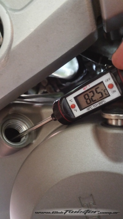

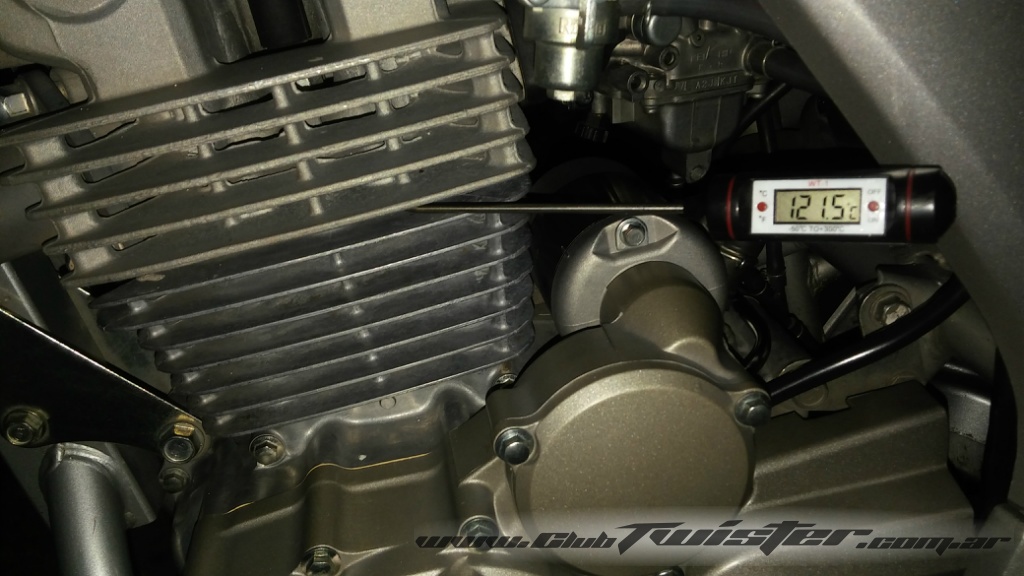

Notapor mativietti » 09 Feb 2017, 15:16
Hola gente, bueno después de tanto tiempo revivo el post, se me dió por medirle la temperatura al motor de la twister, me traje del laburo un termómetro y medí luego de 10 minutos de relenti de la moto (a una temperatura ambiente de 30°C más o menos) y esta fué la lectura:
TEMPERATURA DE MOTOR   Registrate para verla sin restricciones.
Ahora, están haciendo unos 23°C y cuando llegue del centro medí nuevamente apenas la paré y no superó los 115°C. No tomé fotos porque me colgué y quería medirle el aceite. De paso que medí el aceite (luego de esperar unos 5 minutos) le controlé la temperatura también y midió:
Les comparto las fotos porque siempre tuve la duda sobre la temperatura de funcionamiento de nuestras twister, y me saqué la duda. Sé que el termómetro no es el más preciso pero nos da una idea muy cercana. Yo creo que hasta 140°C pueden llegar a levantar en esas tardes calurosas o en los embotellamientos de autos. :demonio
mativietti

Notapor LEOCBX » 09 Feb 2017, 17:14
En pleno invierno y con lluvia a 100 km/h controle la temperatura del aceite y apenas superaba los 40°C, obviamente que el agua que descarga el guardabarro delantero y el viento congelado hacen su trabajo
