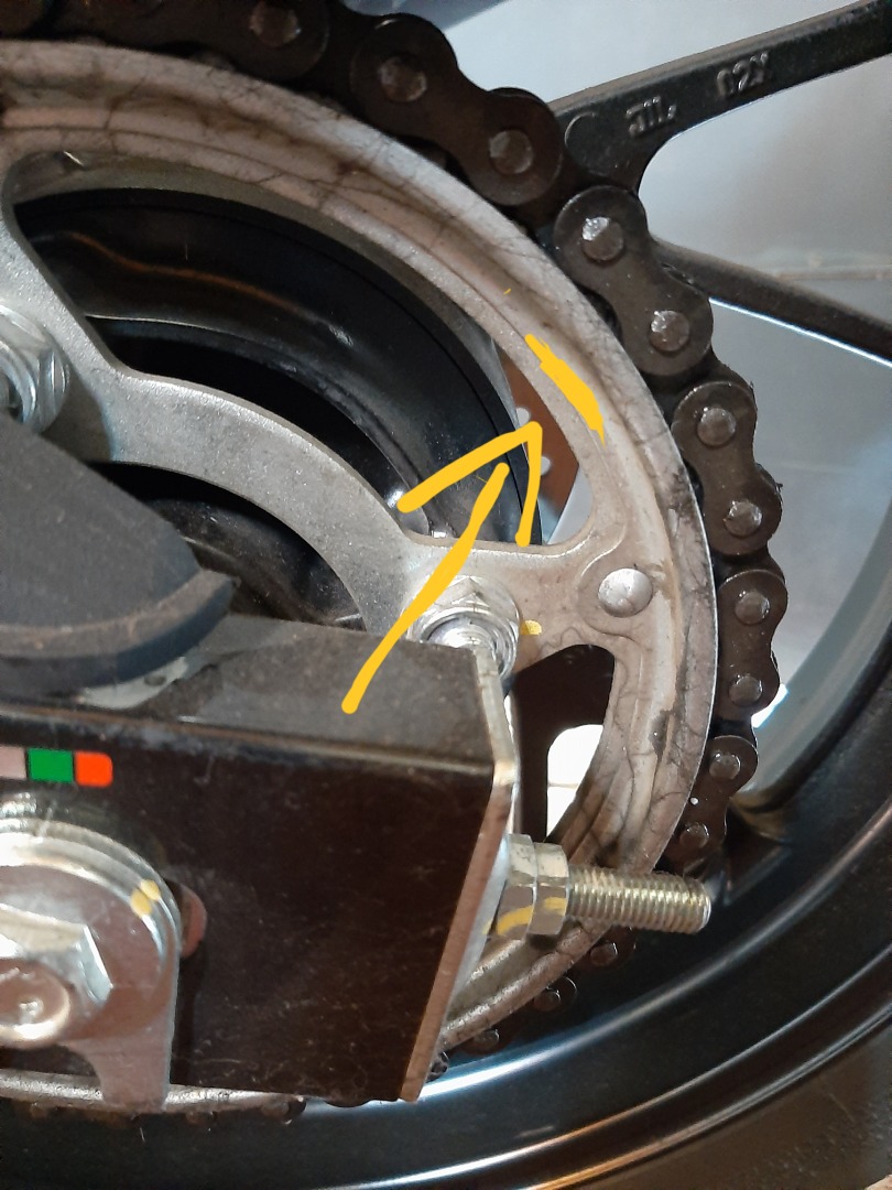

Notapor Sannjua » 27 Abr 2020, 14:19
LEOCBX escribió:El pegamento que usa VW para usar de junta en el cárter va, no lo jode el aceite
Icono Imagen
Hola, disculpa mí burrada,el pegamento lo pongo ahí?
Fíjate la foto... Ruido a Cadena
Sannjua
•• Motos de Sannjua ••
Nombre: Mario Morales
Ubicación: San Juan Argentina
Notapor LEOCBX » 27 Abr 2020, 18:27
Entre la corona y la chapa.
Hace un poco de palanca para que se separe la chapa de la corona misma y ahí le metes el formajunta o sellador.
