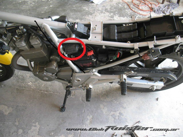

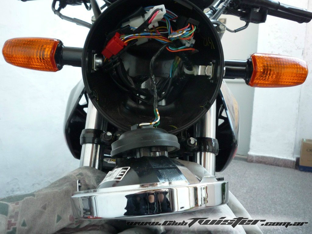

Cuando sacás la cacha que cubre la batería, vas a notar arriba a la izquierda, un capuchón grandote negro que cubre las uniones del cableado primario con el secundario. Fijate que en ese manojo, que no esté suelto alguno. Hay otro de esos dentro del hueco del portalámpara delantero. Sacando los tornillos del frente del foco delantero, sale todo para adelante. Revisá que no se haya soltado nada ahí tampoco, especialmente el enchufe rojo, ya que por ahí pasa la unión del cableado que va a la batería.
