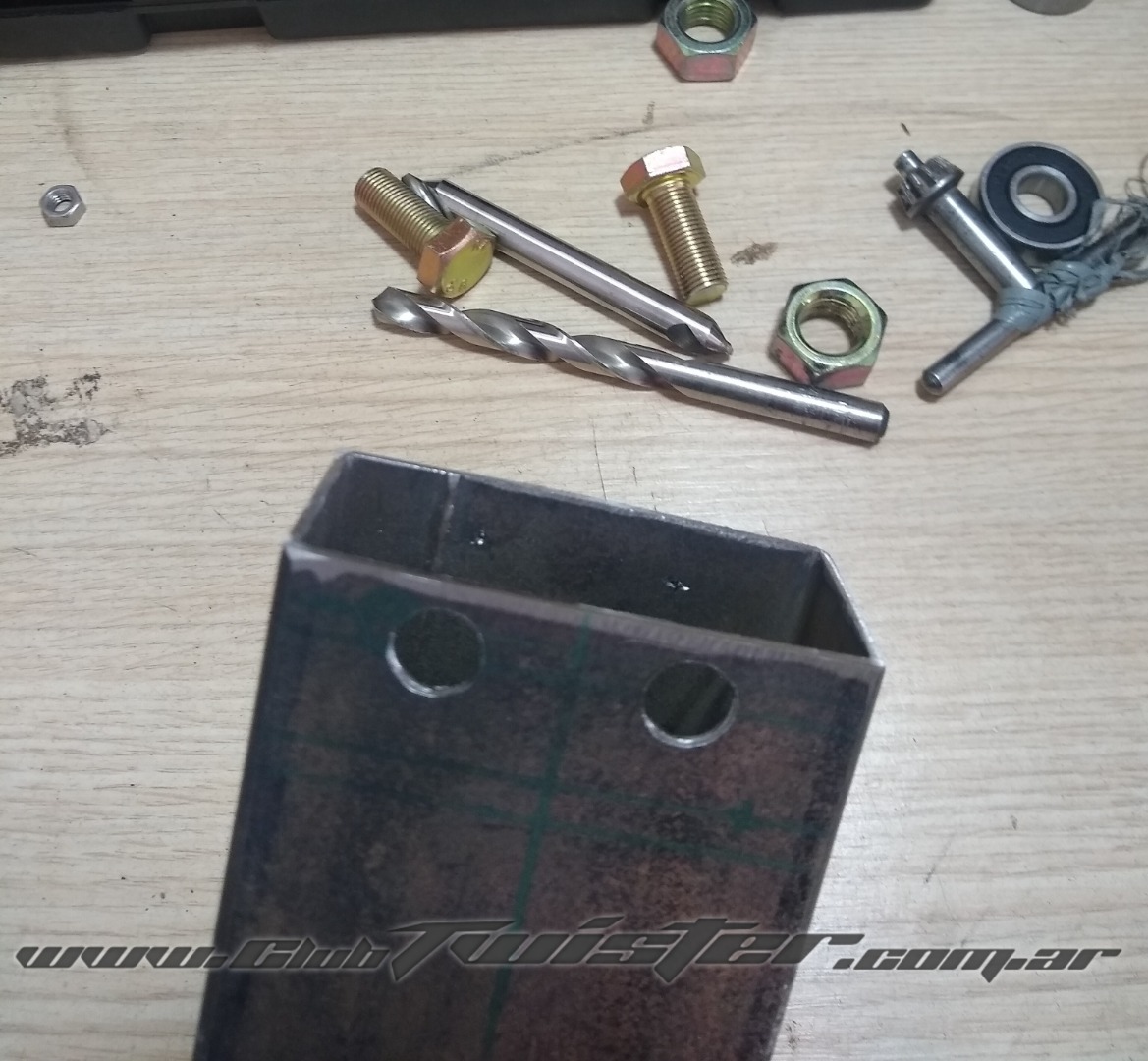

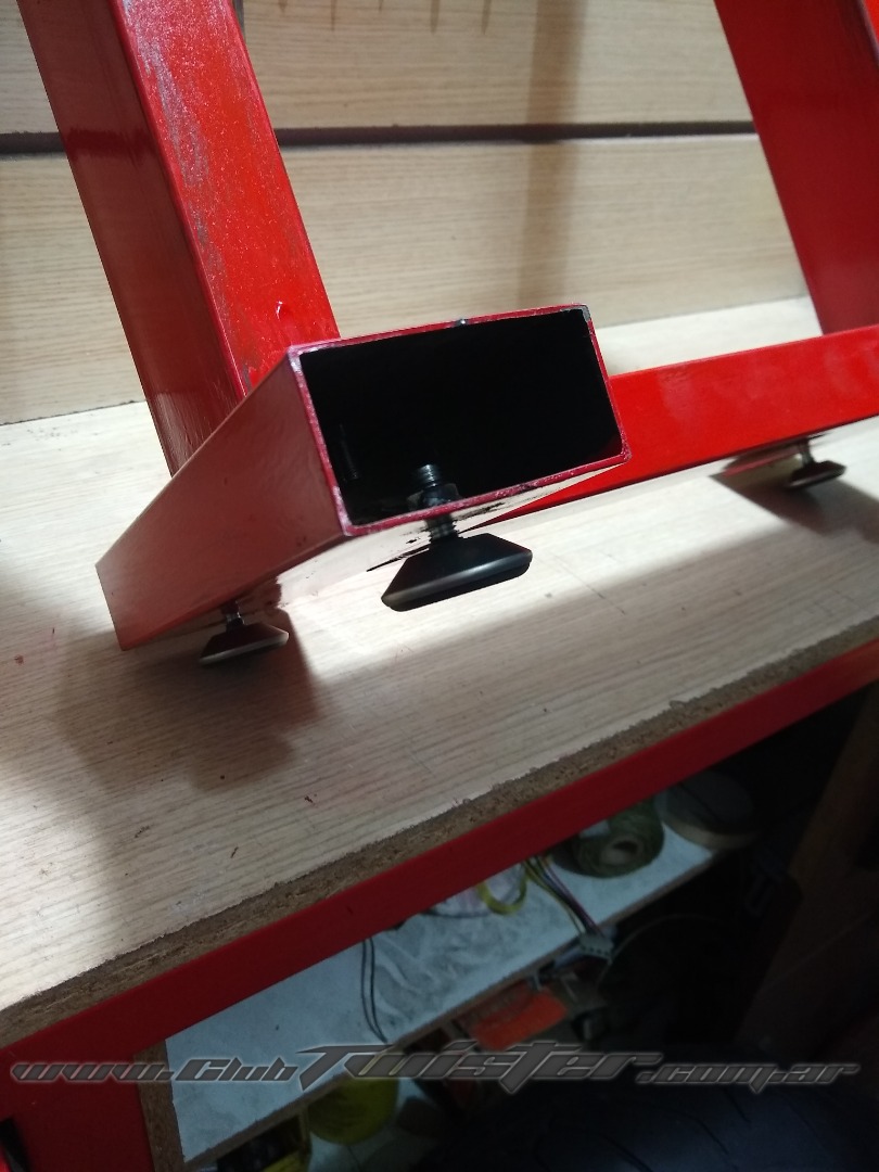

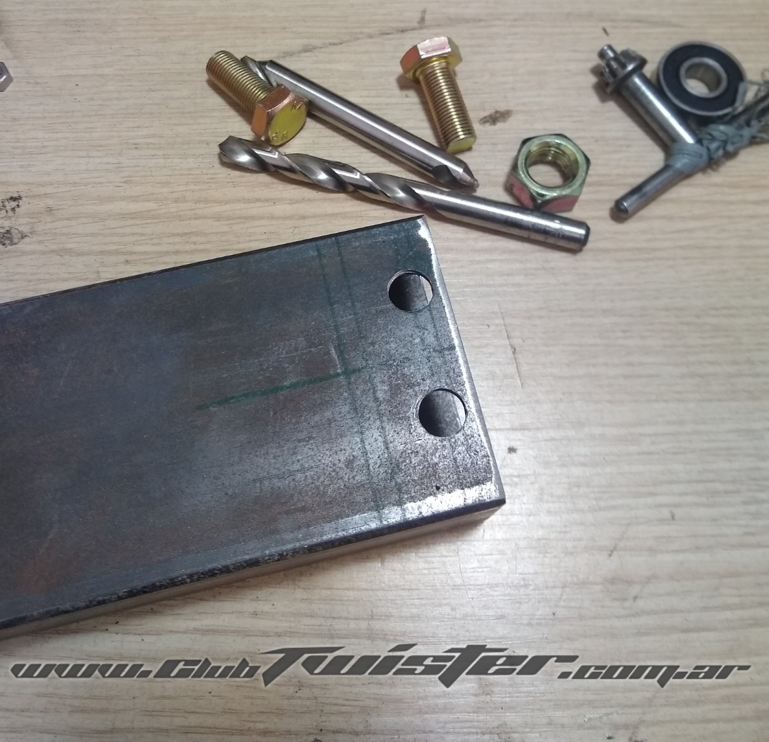

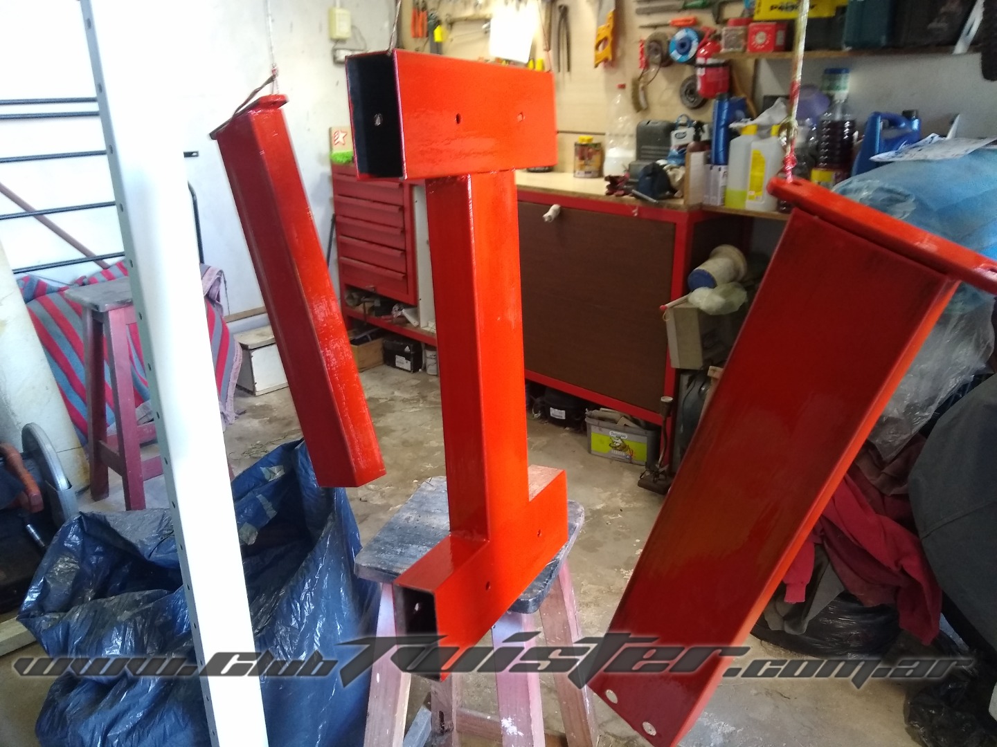

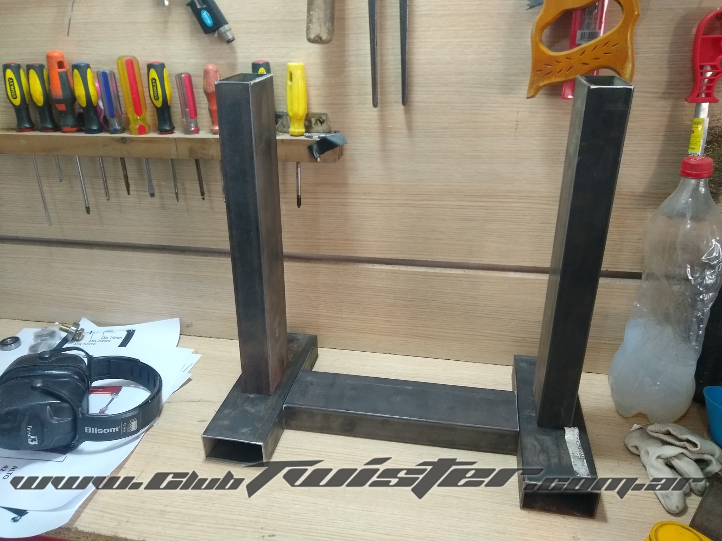

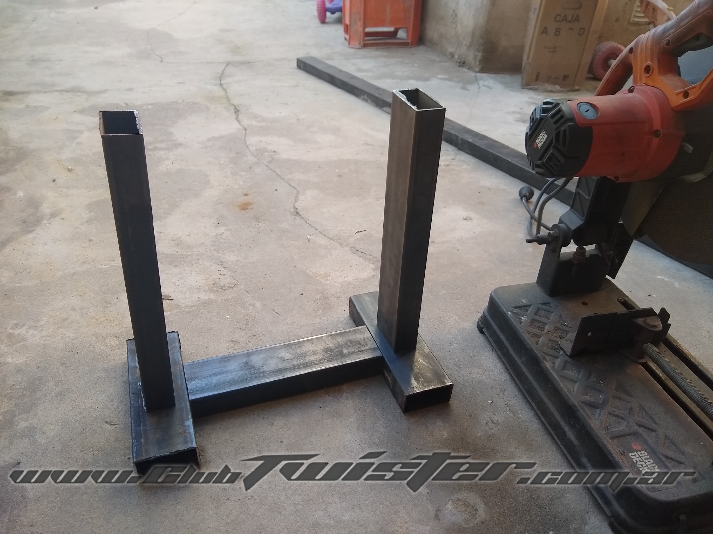

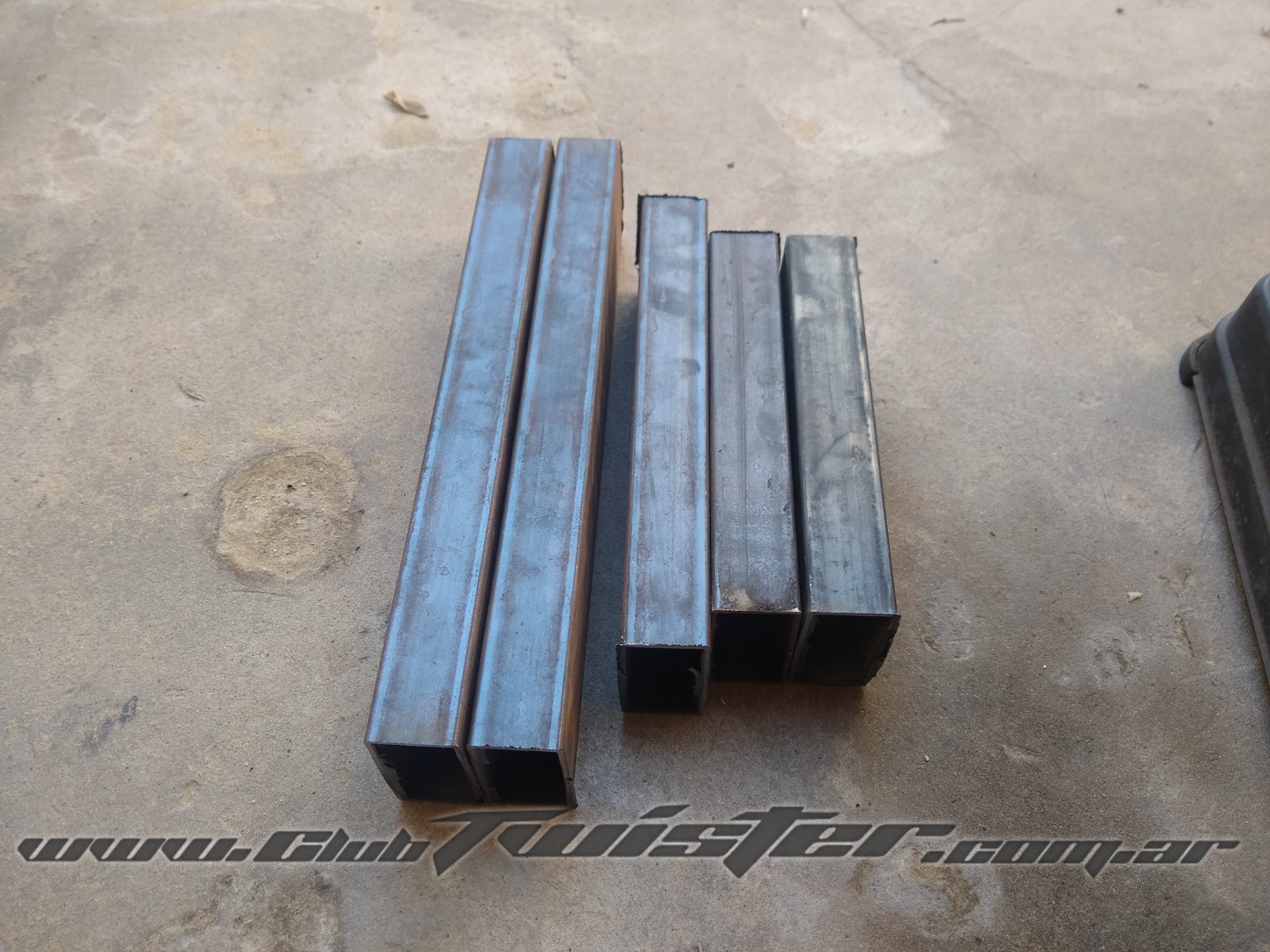

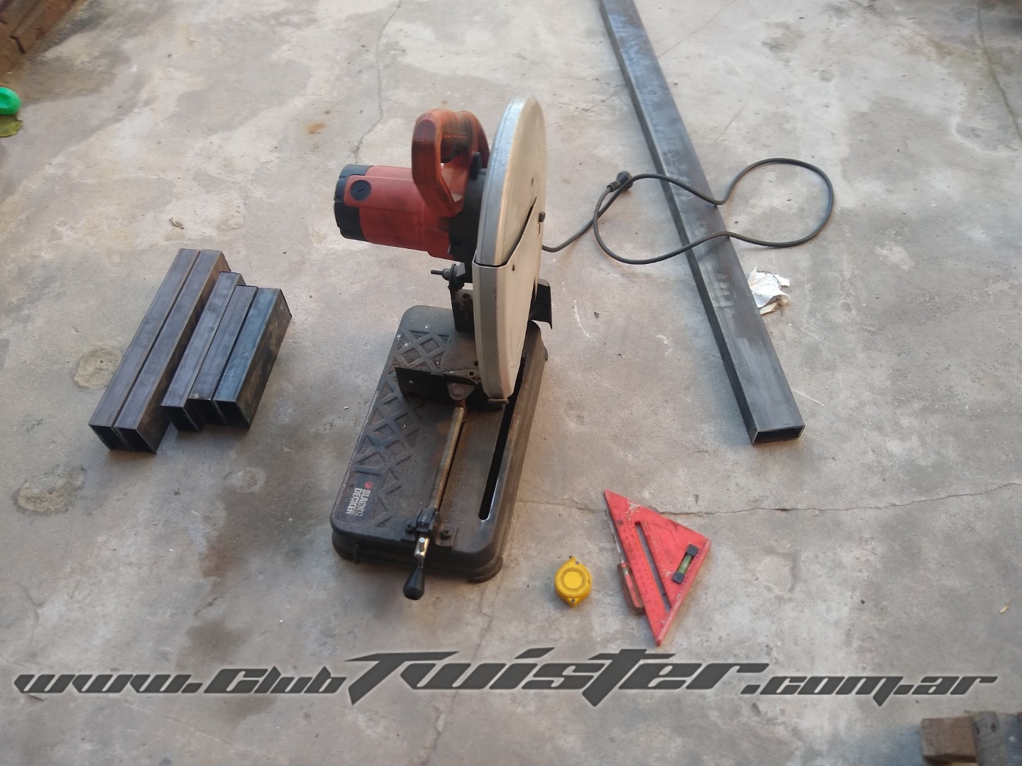

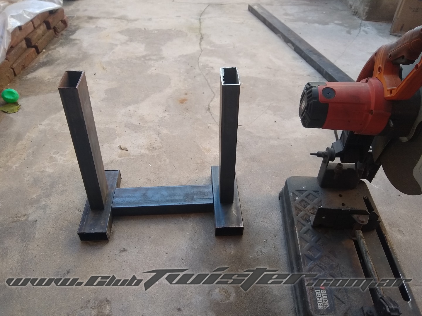

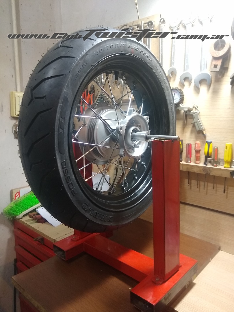

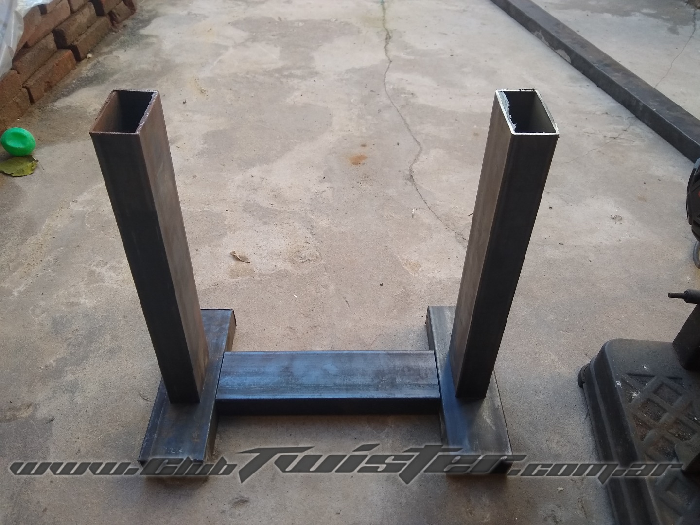

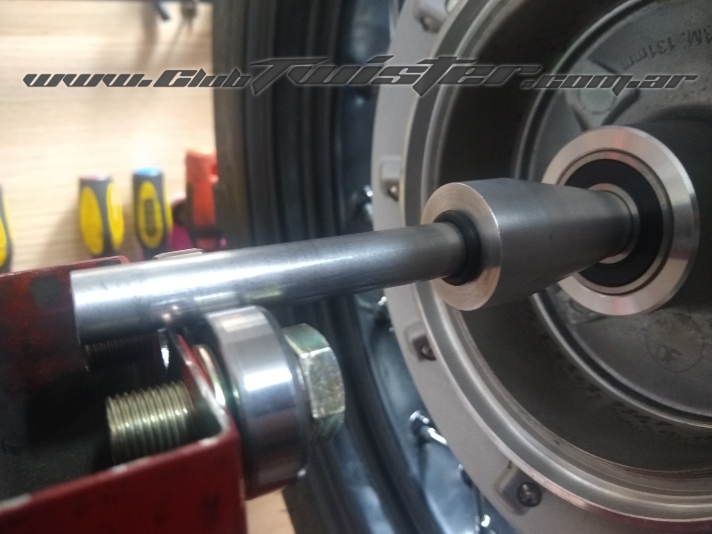

Como saben estoy armando las ruedas del tornado para hacerla motard, ya casi las tengo lista para montarlas en él tornado, solo me falta balancearlas y así evitar vibraciones a altas velocidades :risa ,bueno a mas de 100 jejej. Buscando donde llevarlas a realizar el trabajo, e investigando un poco de como es el tema del balanceo, vi que no es tan complicado el tema, solo necesito un caballete balanceador para realizar el trabajo, que es lo mas caro de adquirir, ya que los pesos de plomo valen dos mangos. Buscando por la web y mirando los diferentes modelos de caballetes, llegue a la conclusión de que no es están complicado fabricar uno. Así que de eso se trata este tema, les muestro como me estoy fabricando mi caballete balanceador de ruedas con un perfil de hierro estructural que tenia dando vueltas por casa.
Definiendo detalles del modelo..
Caballete Balanceador de Rueda

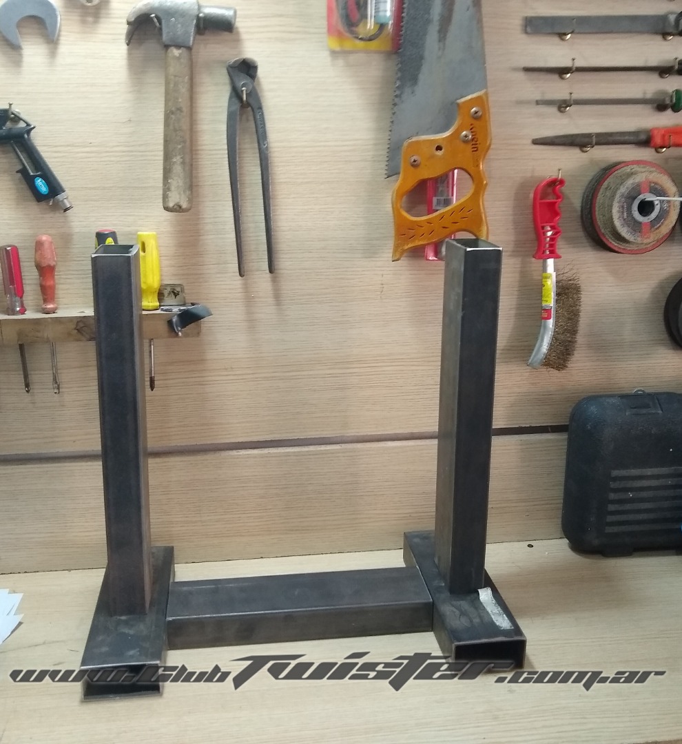

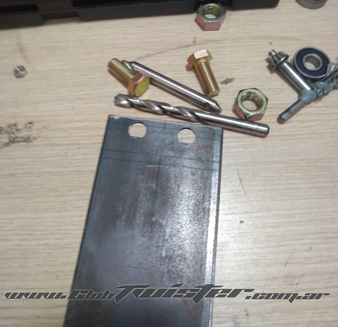

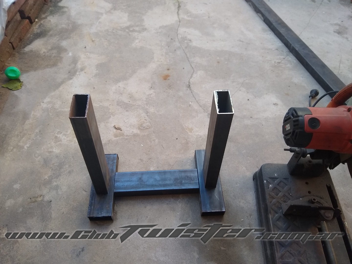

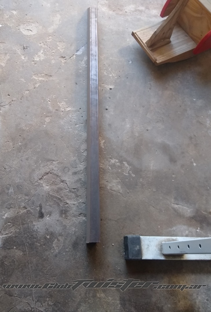

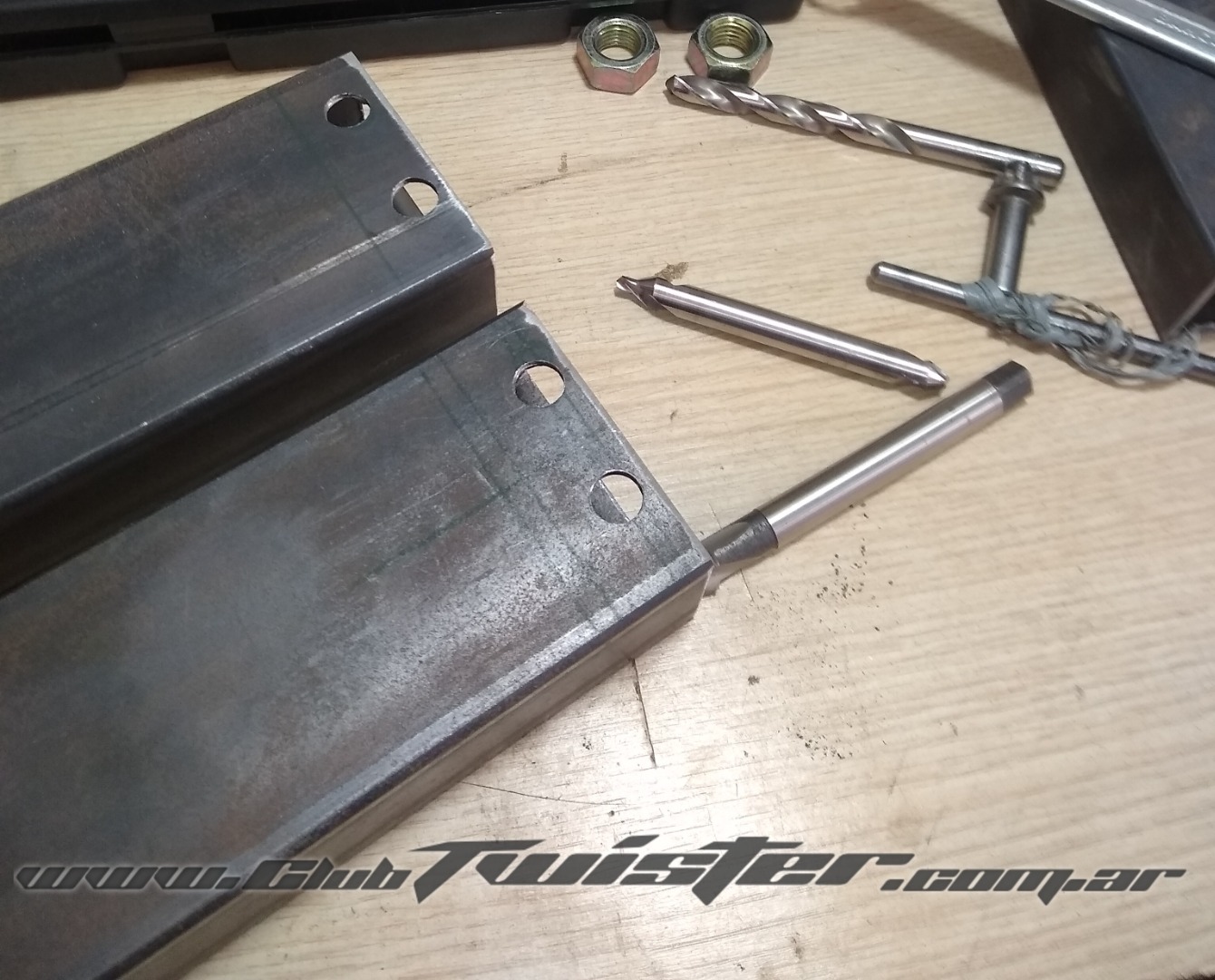

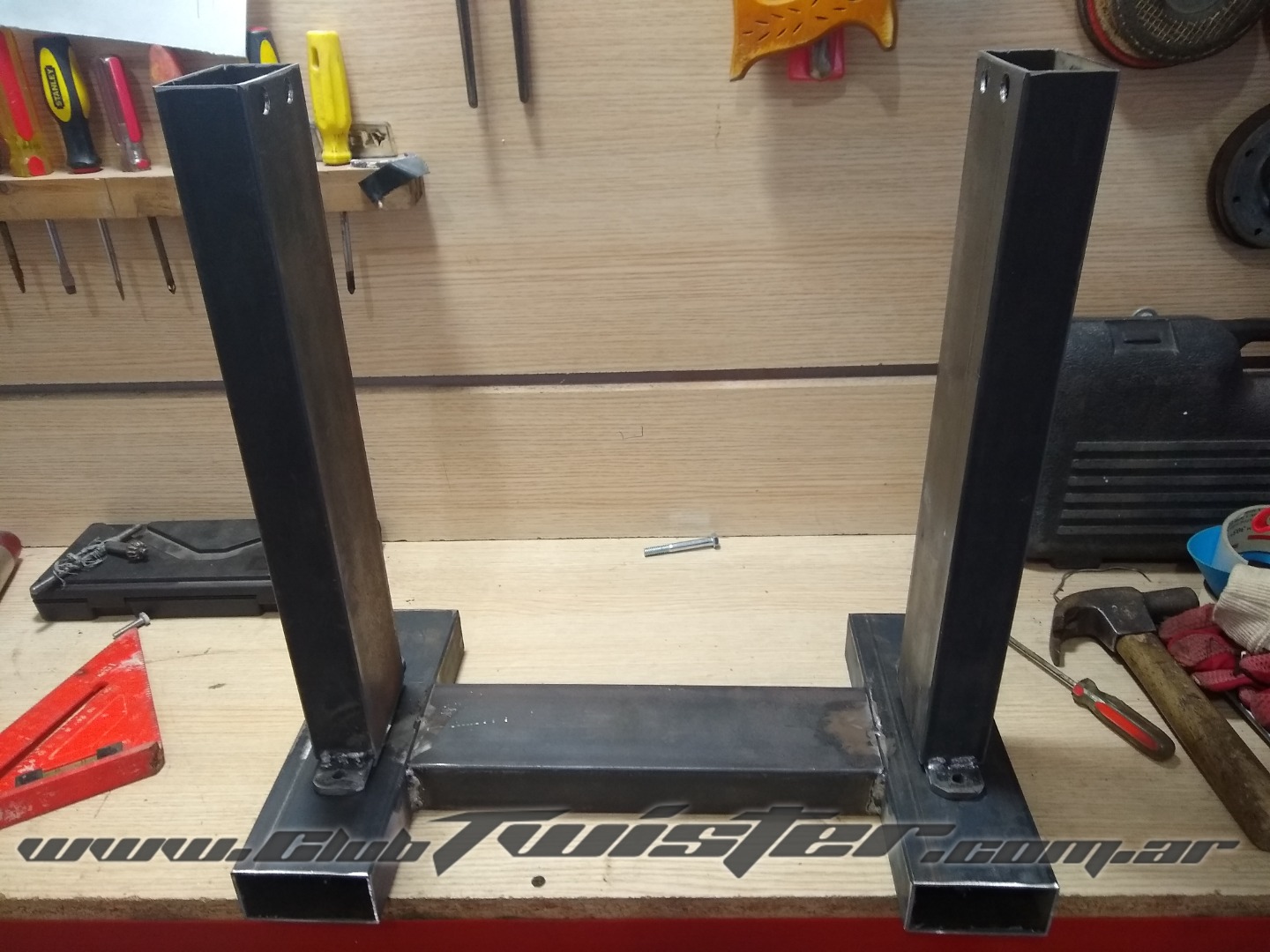

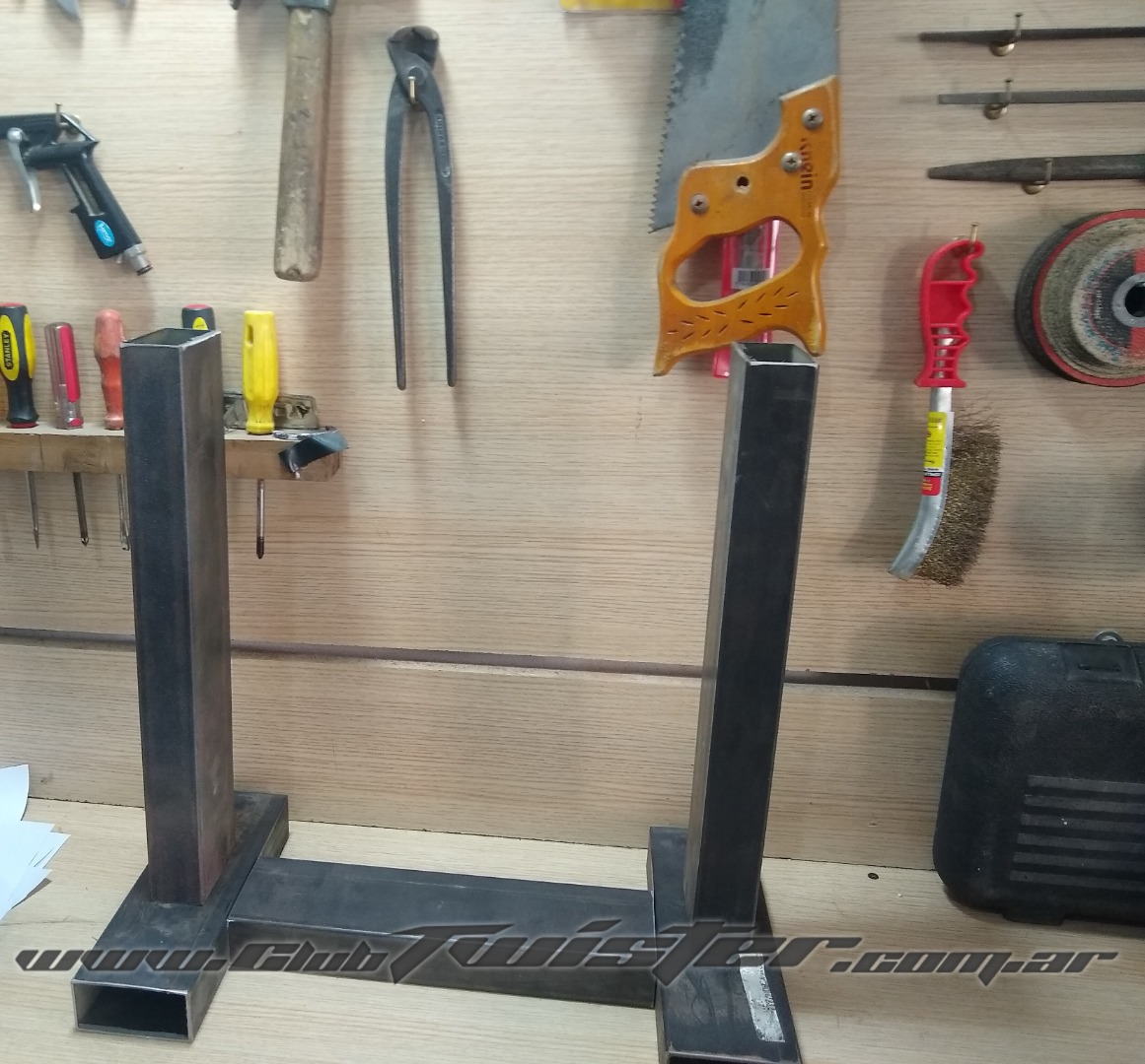

Luego manos a la obra...
Caballete Balanceador de Rueda Caballete Balanceador de Rueda Caballete Balanceador de Rueda Caballete Balanceador de Rueda Caballete Balanceador de Rueda Caballete Balanceador de Rueda Caballete Balanceador de Rueda Caballete Balanceador de Rueda Caballete Balanceador de Rueda Caballete Balanceador de Rueda Caballete Balanceador de Rueda Caballete Balanceador de Rueda Caballete Balanceador de Rueda Caballete Balanceador de Rueda Caballete Balanceador de Rueda Caballete Balanceador de Rueda Caballete Balanceador de Rueda Caballete Balanceador de Rueda Caballete Balanceador de Rueda Caballete Balanceador de Rueda Caballete Balanceador de Rueda Caballete Balanceador de Rueda Caballete Balanceador de Rueda Caballete Balanceador de Rueda

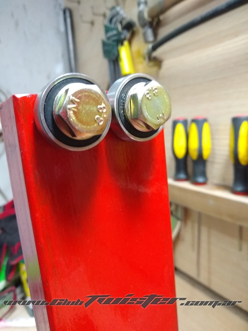

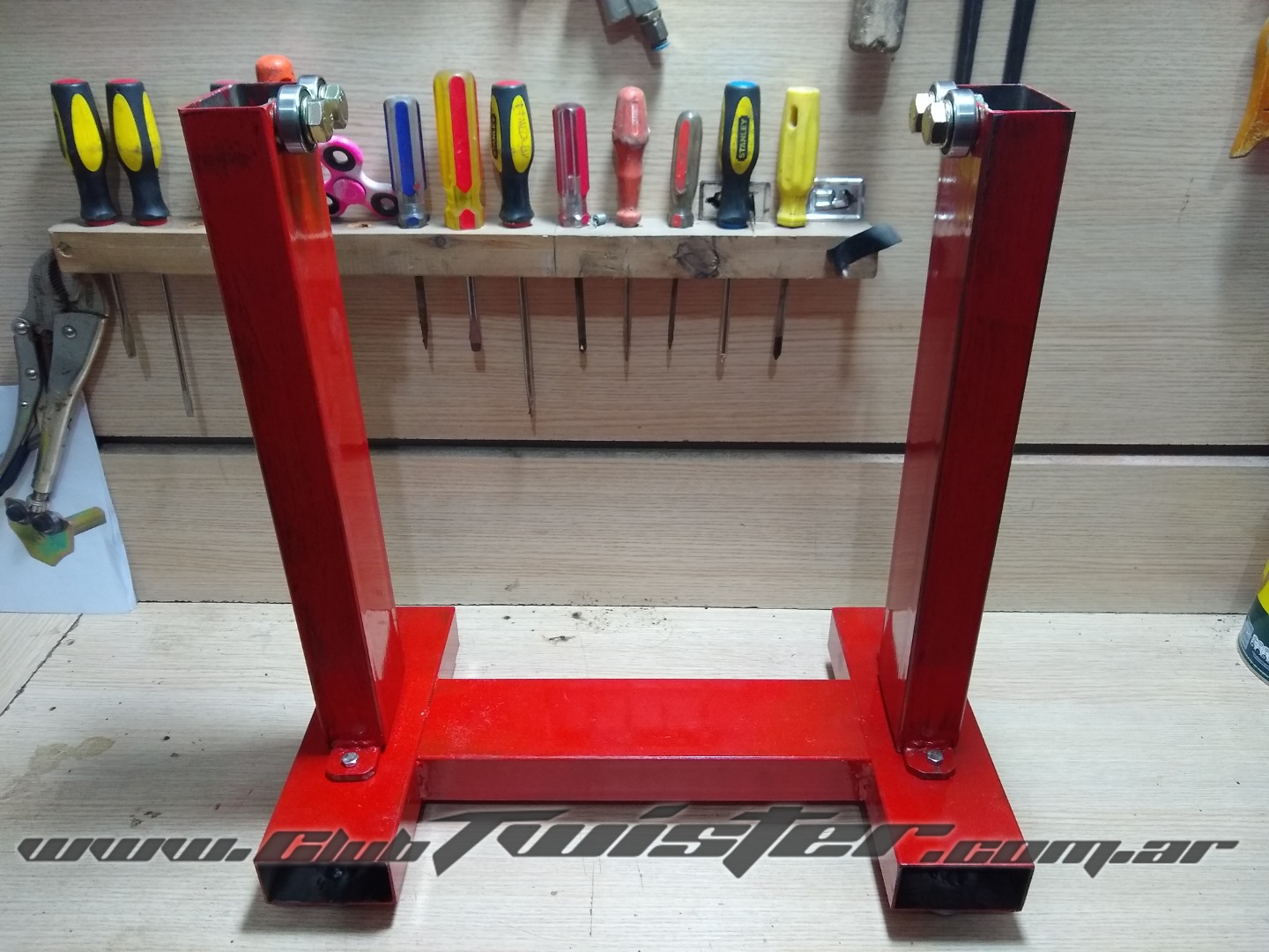

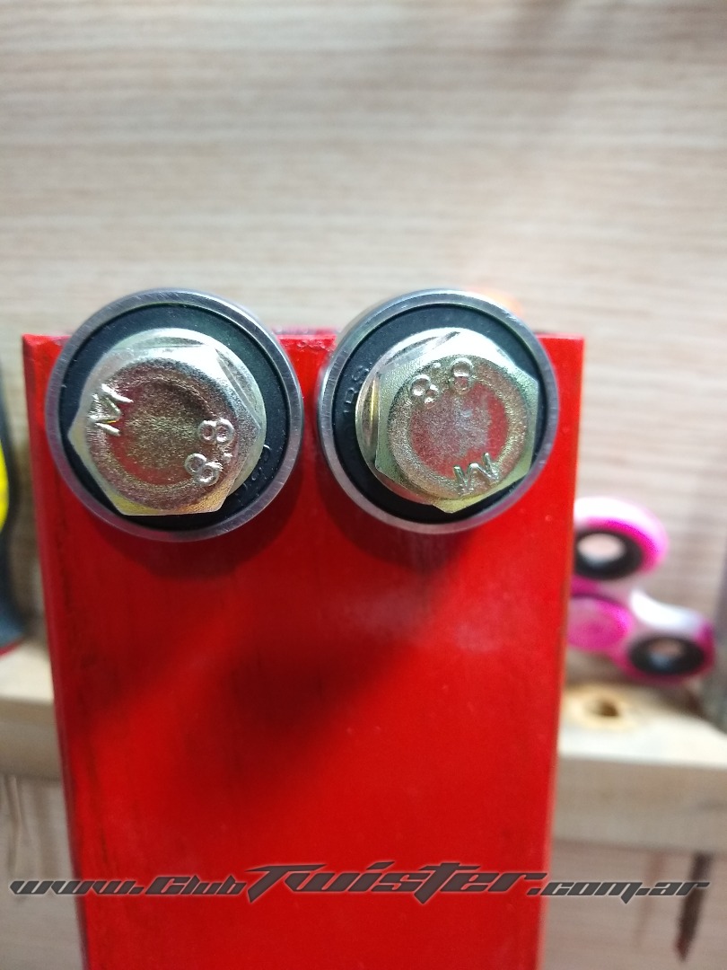

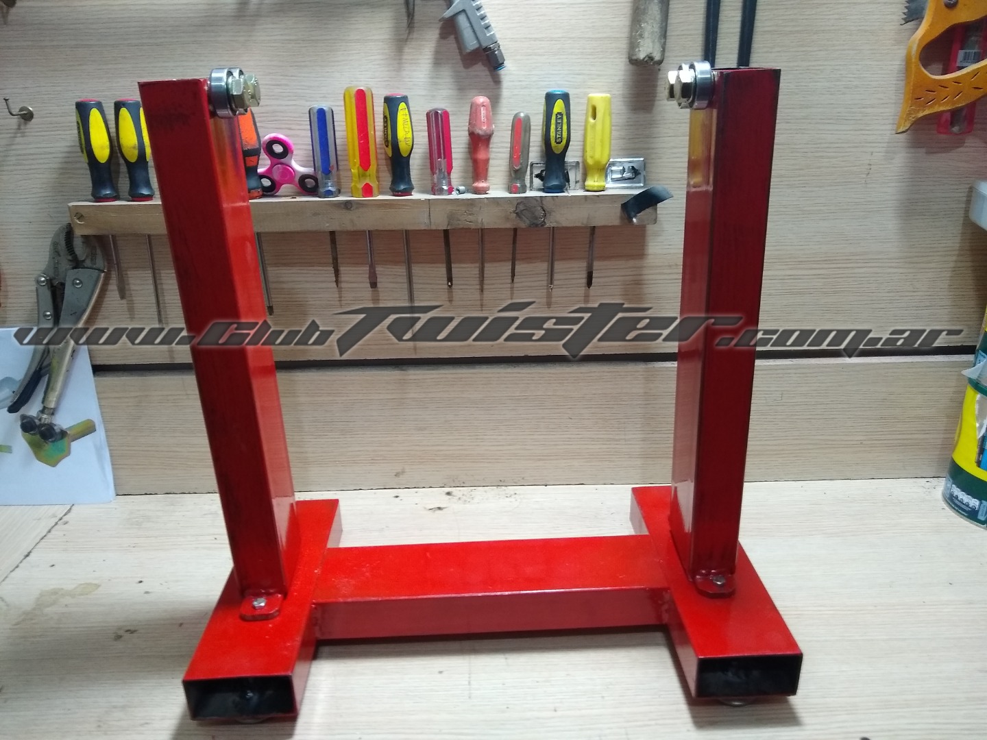

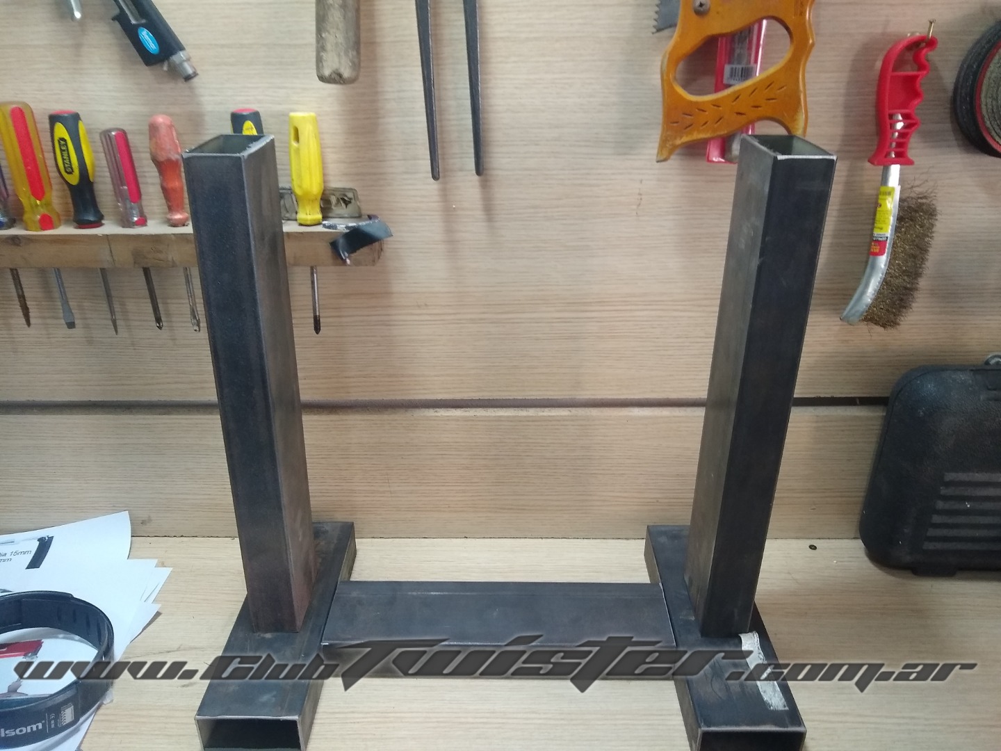

Así va quedando, me falta el eje, que va a ser de 12mm y con los conos para poder sujetar diferentes diámetros de eje de ruedas.
En la semana voy a visitar al tornero amigo para hacer los conos :contento

Sigo actualizando...

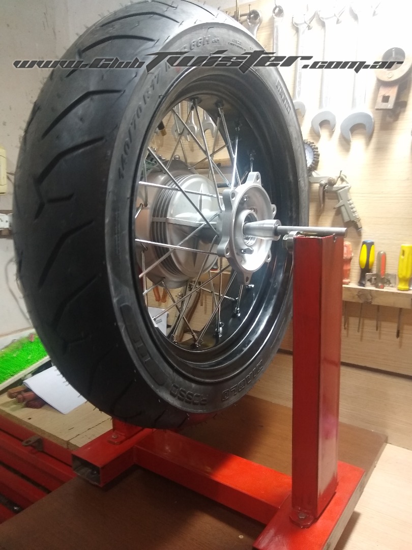

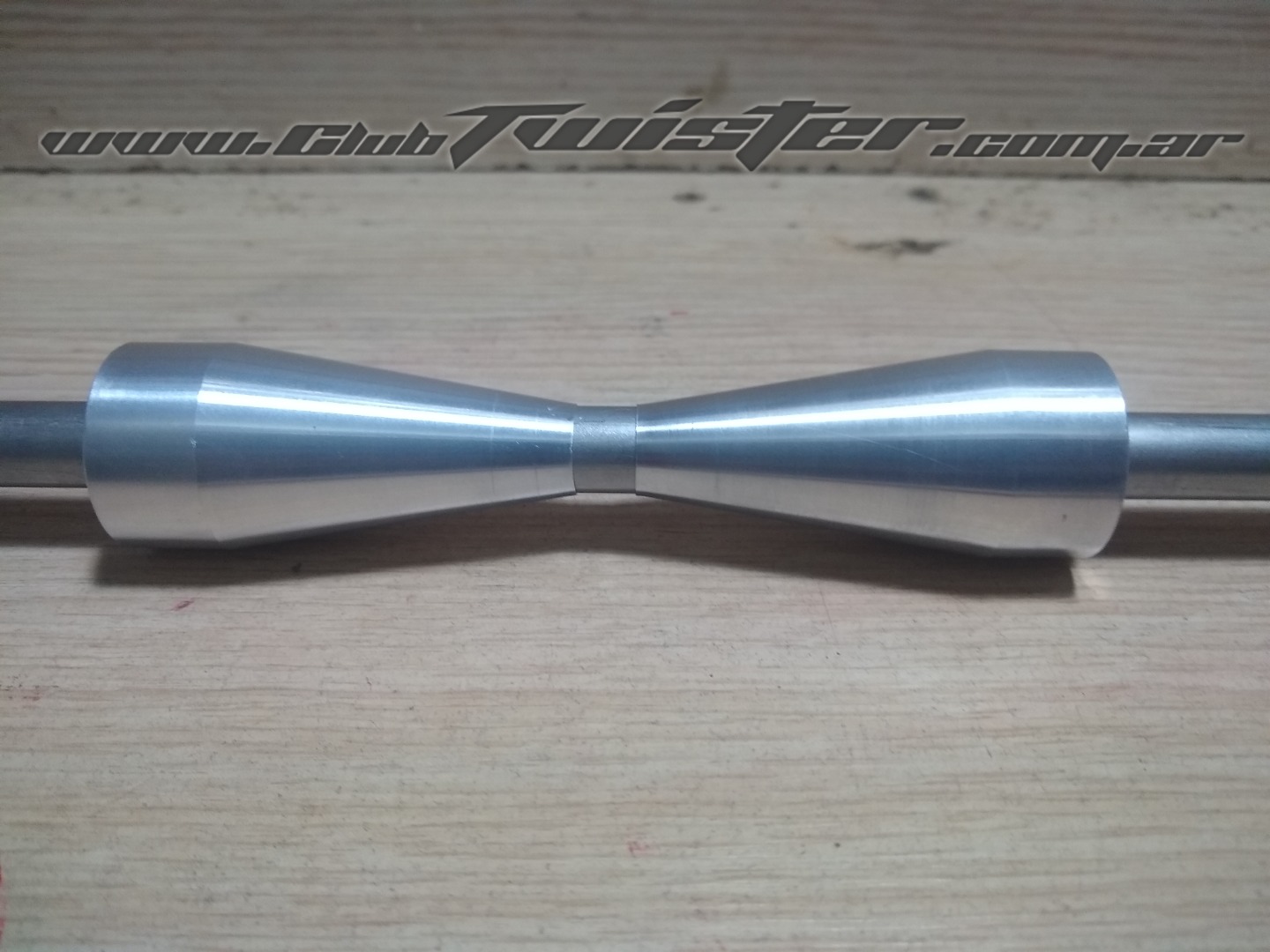

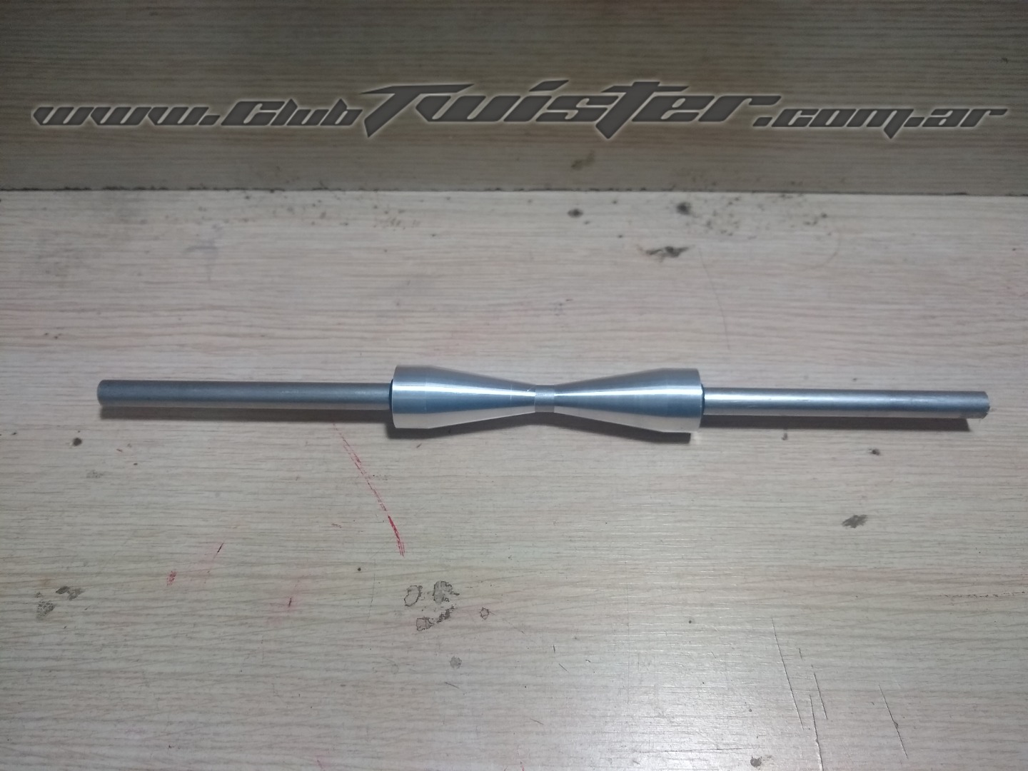

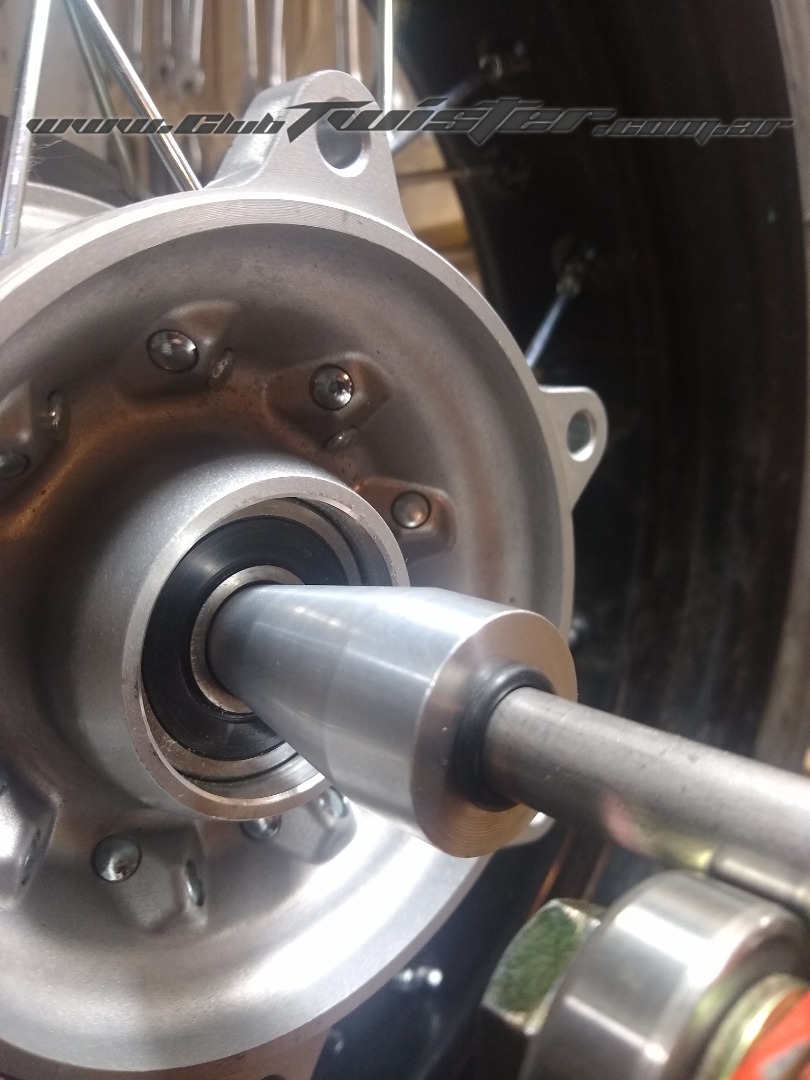

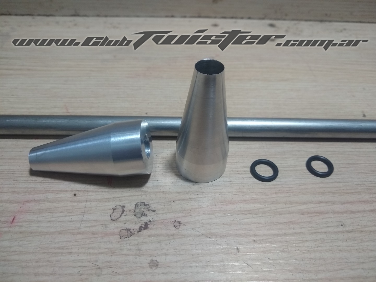

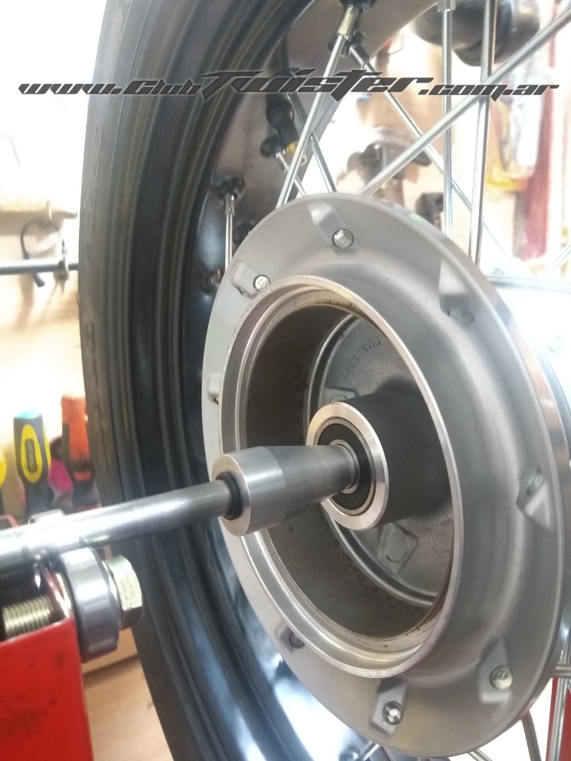

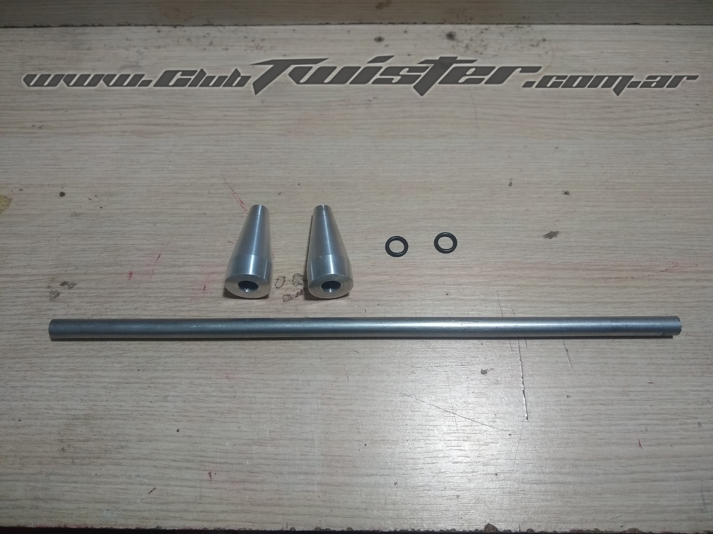

Ya volví del tornero amigo, e hicimos los conos para el eje, y así poder centrar diferentes diámetros de eje de ruedas.

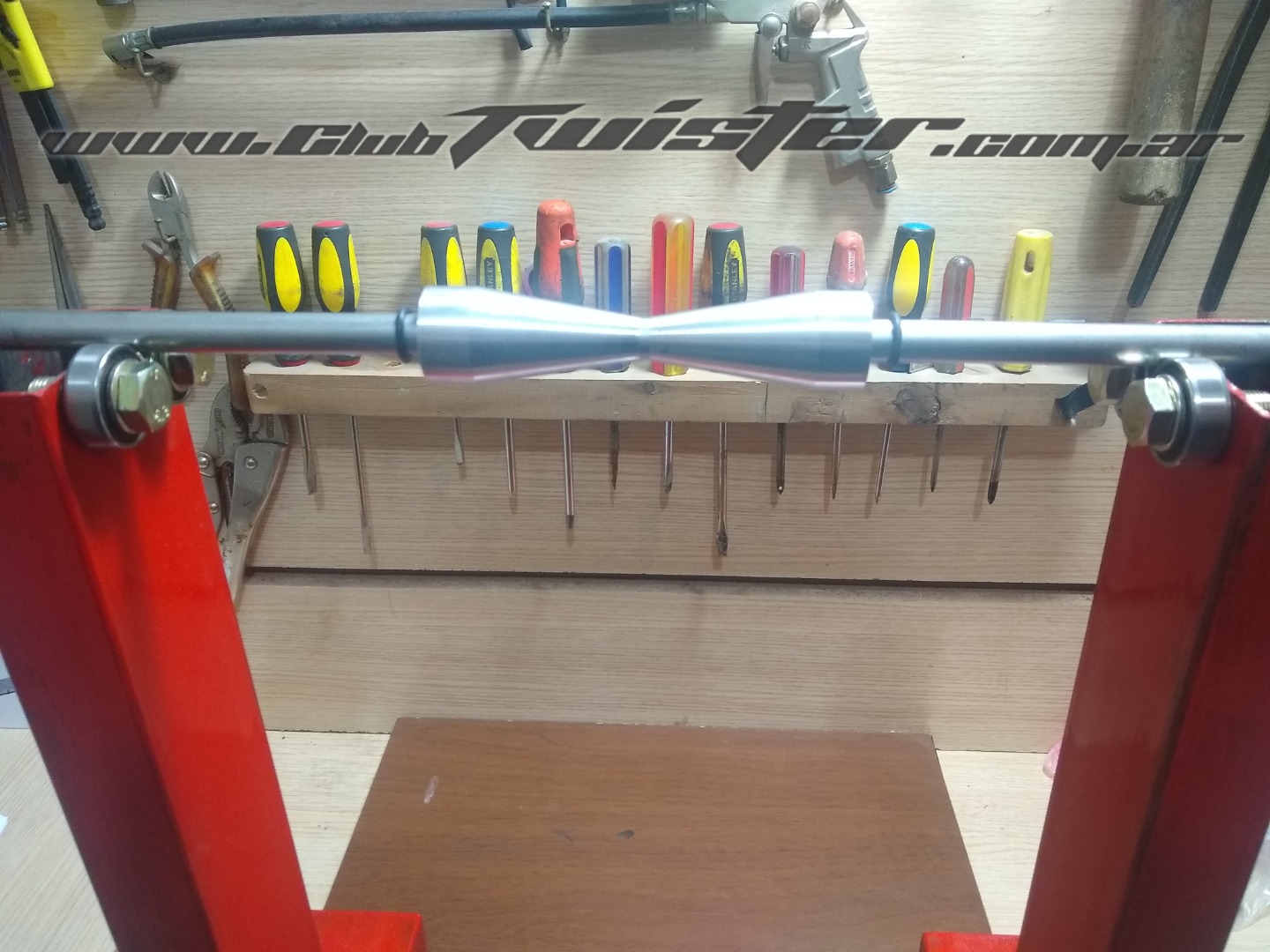

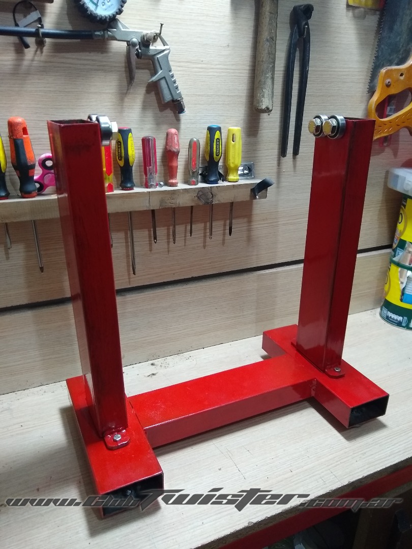

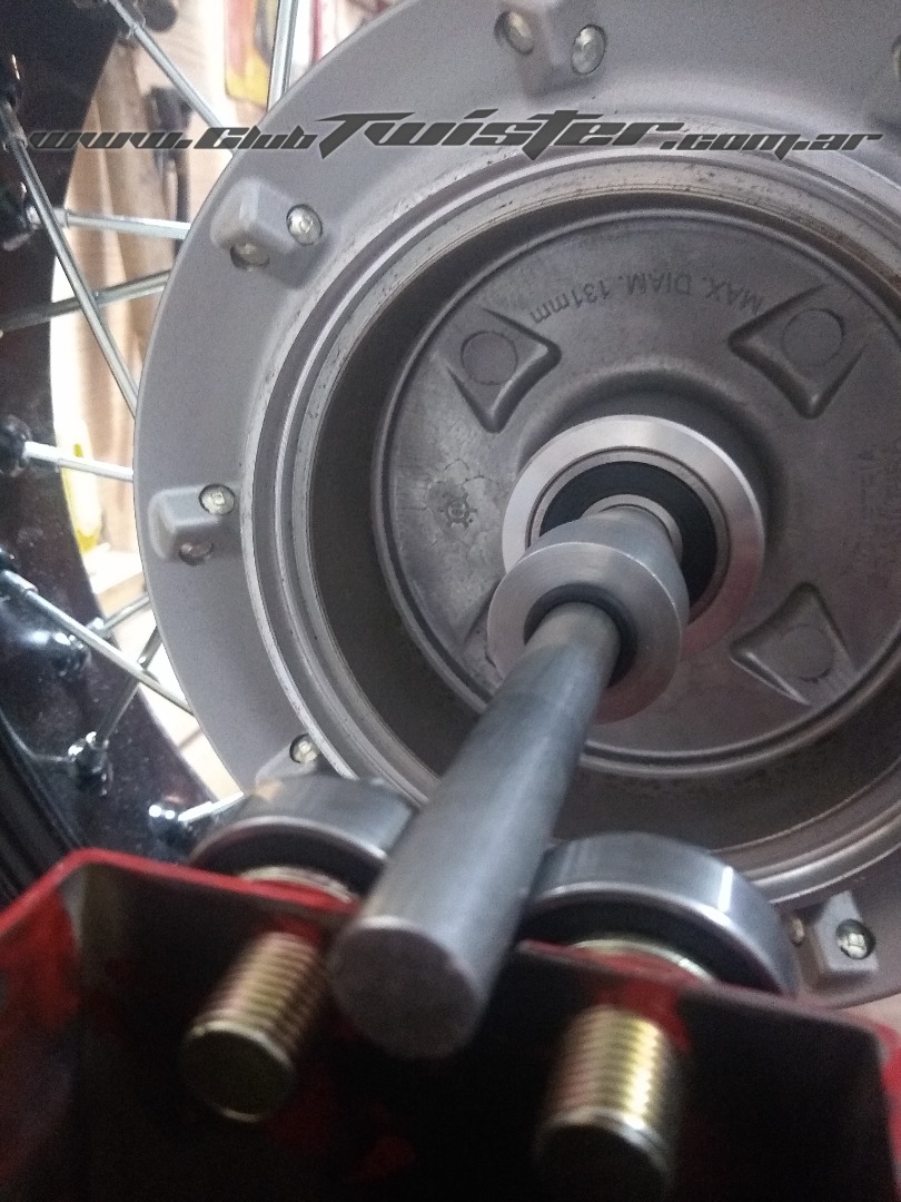

y quedaría así con la rueda lista para balancear...

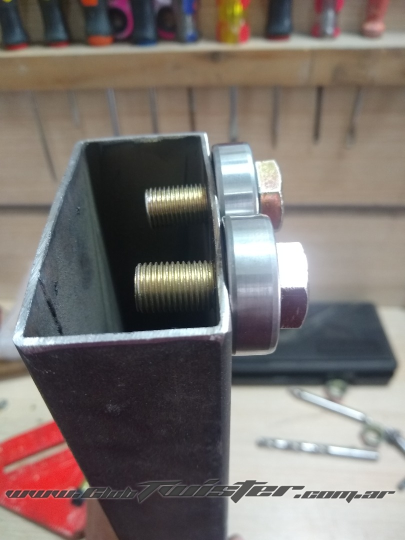

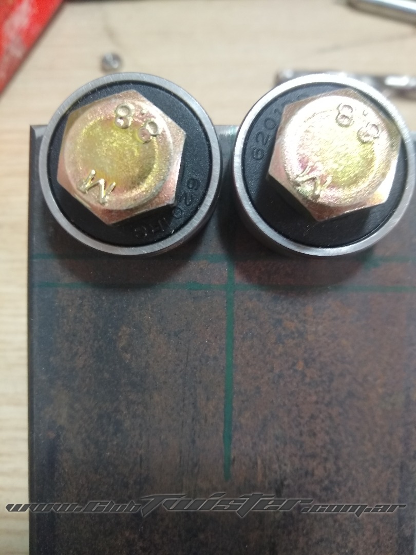

algunos detalles de los extremos..
el finde veo si puedo subir un video y el plano de las medidas, por si alguno se anima :bien .
