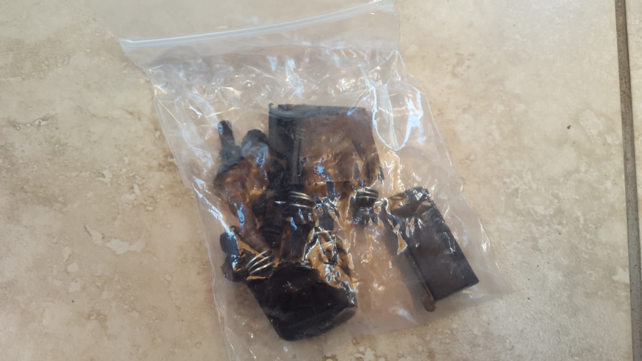

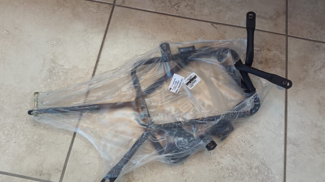

Parrillas Laterales - Colocación Parrillas Laterales - Colocación

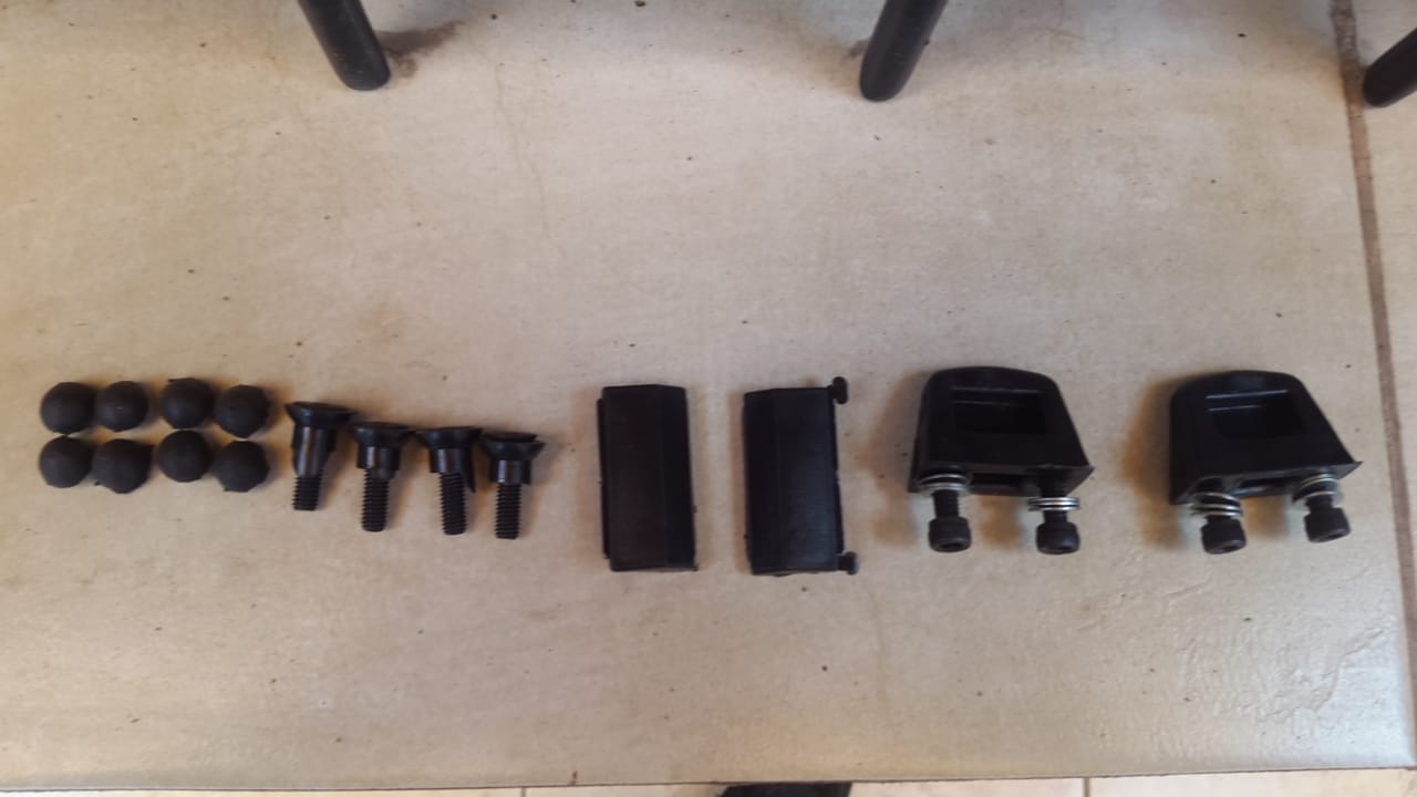

si, trae los tornillos todos tipo ale en una bolsita

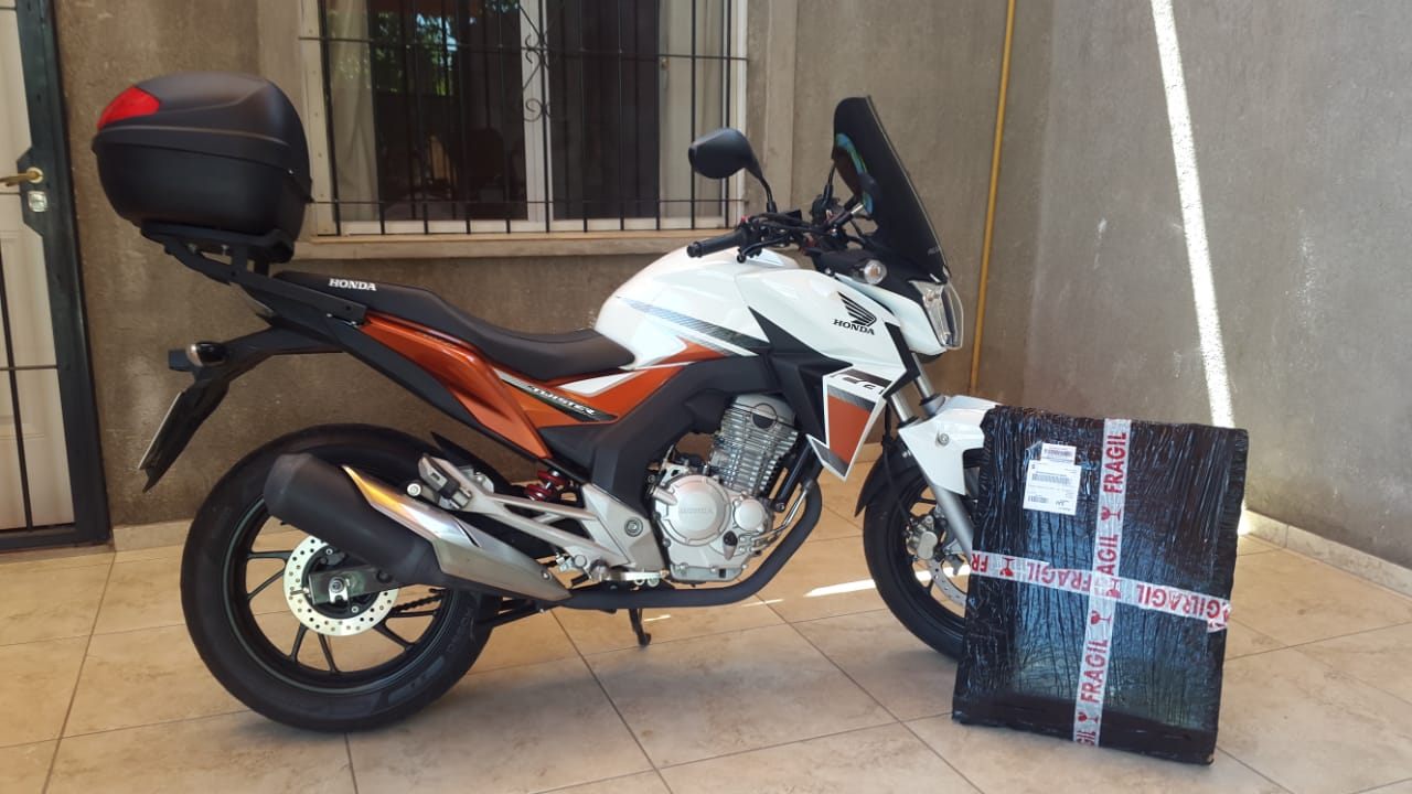

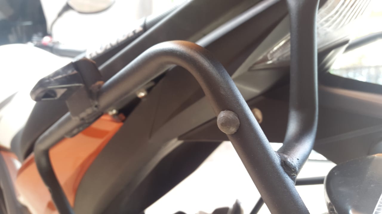

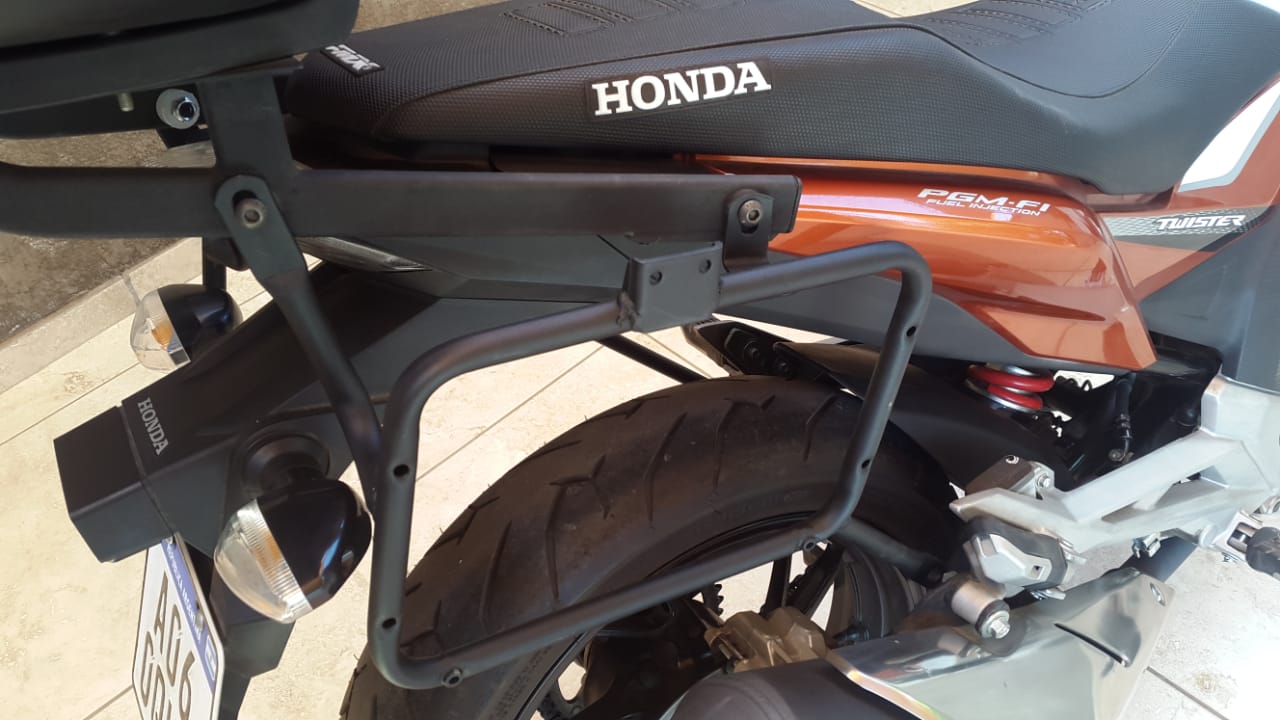

la presente a ver como quedaba

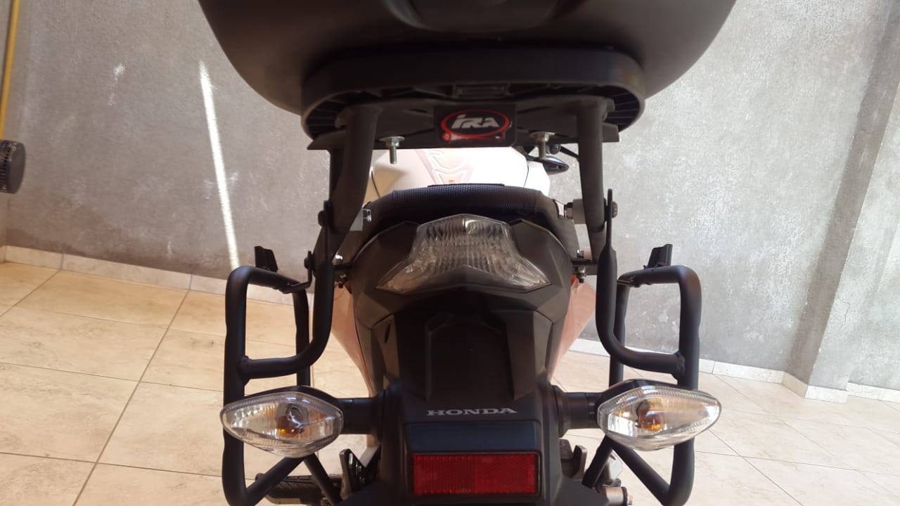

les comento los detalles mientras vemos las imagenes

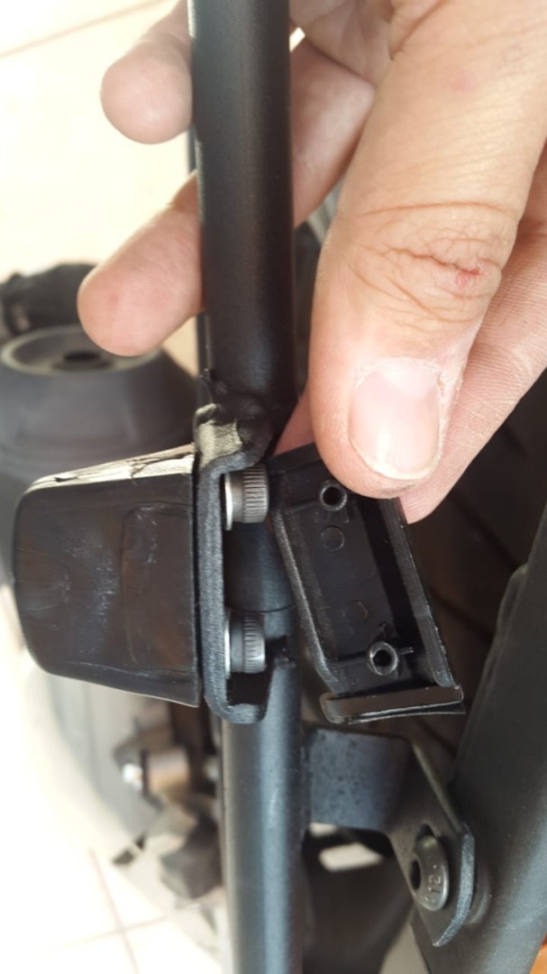

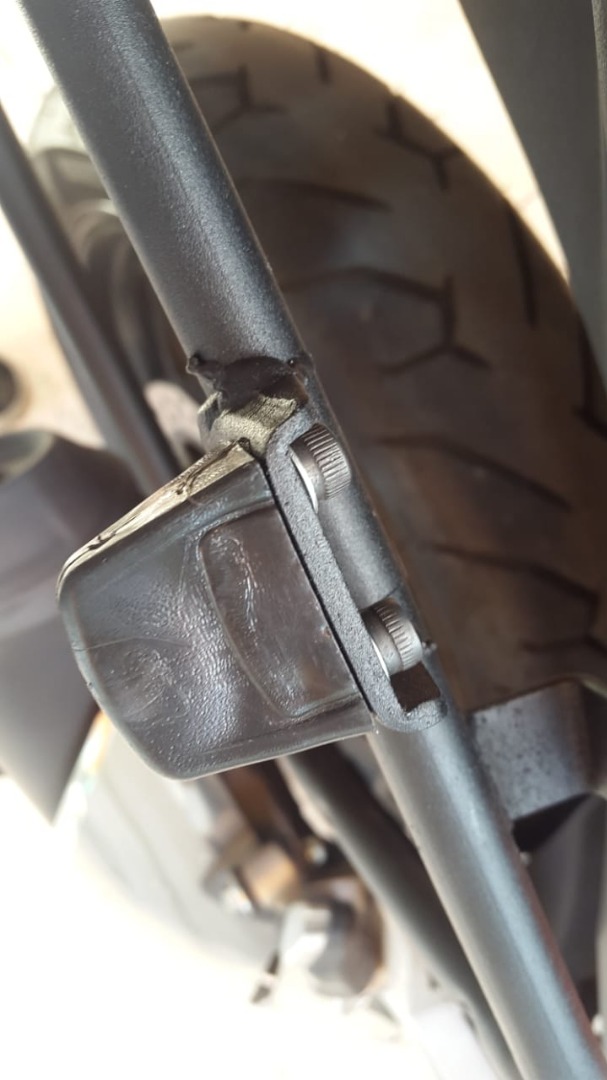

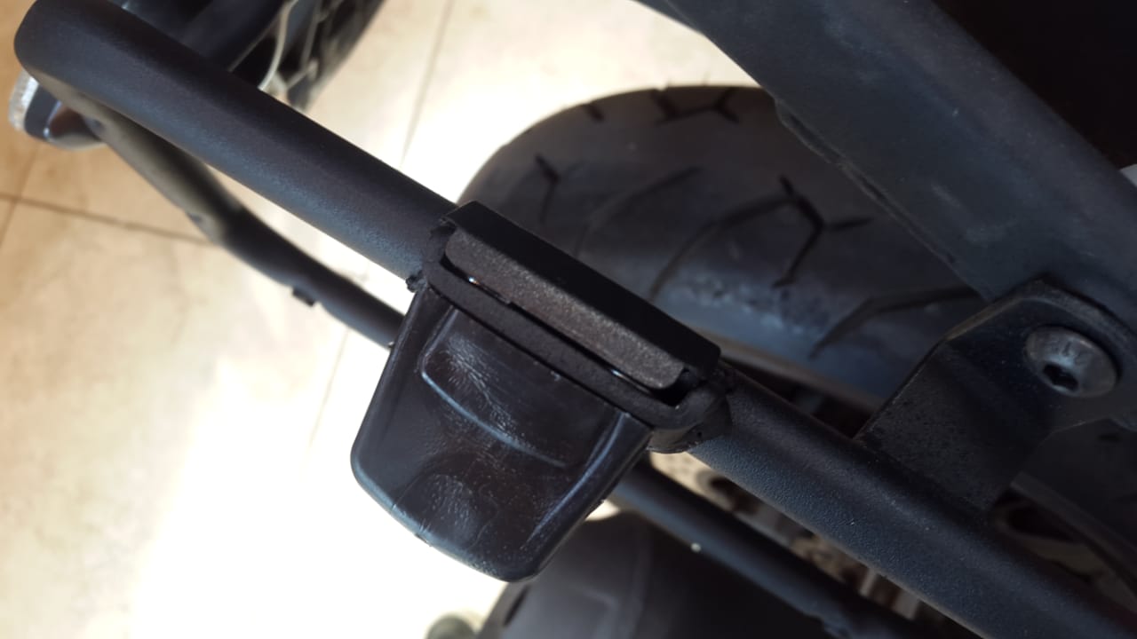

Parrillas Laterales - Colocación Parrillas Laterales - Colocación Parrillas Laterales - Colocación Parrillas Laterales - Colocación
trae dos orejas que van con tornillos ale (no trae la llave para ajustarlos) viene tambien una tapita para esconderlos pero no son de muy buena calidad, y me da la impresion que con unos pozos que nunca faltan por ahi se me van a perder a la m....! asi que son optativos para mi, tambien trae unas gomitas para tapar los agujeros de los barrales

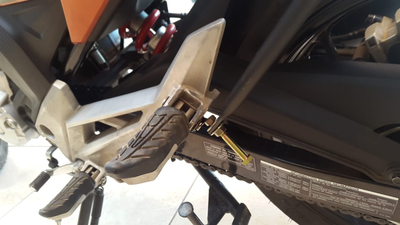

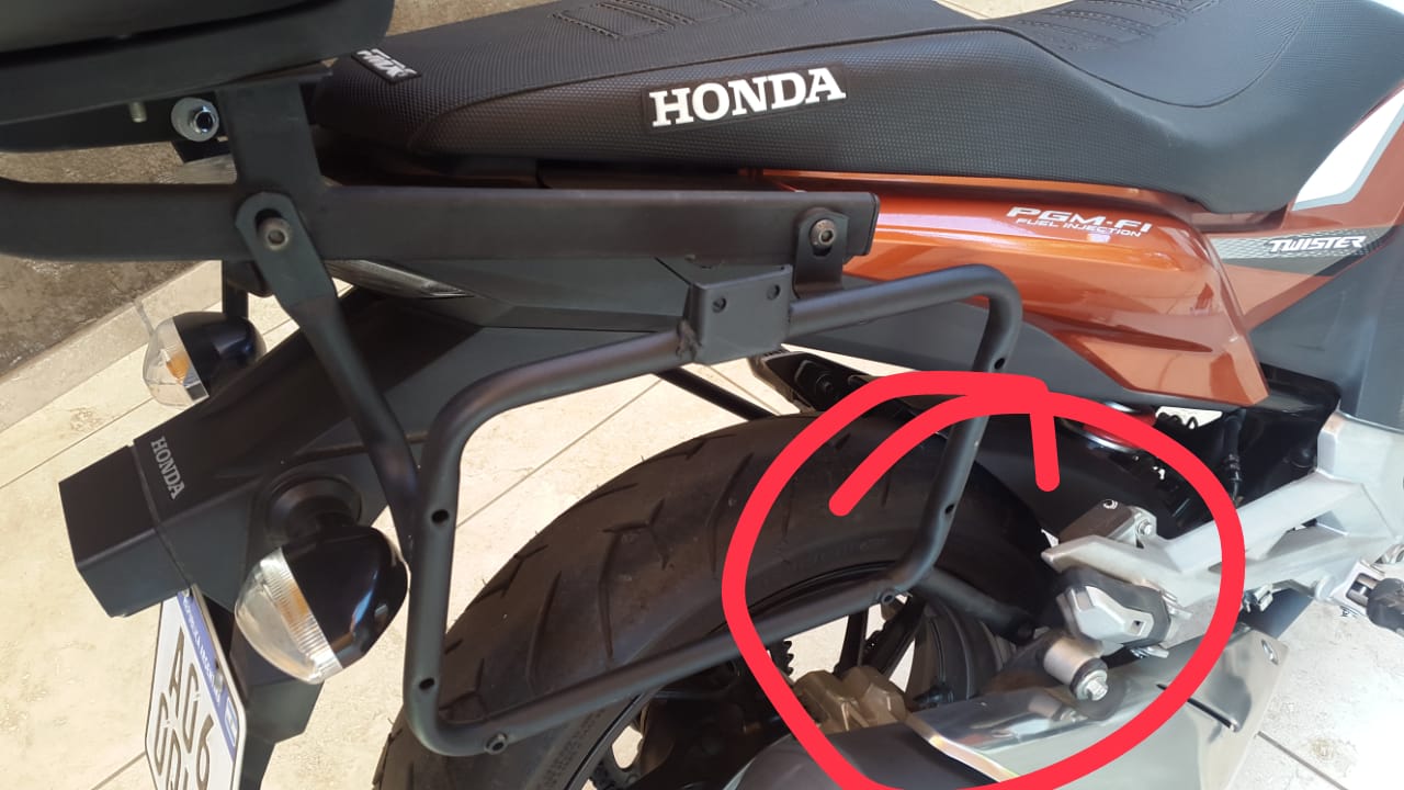

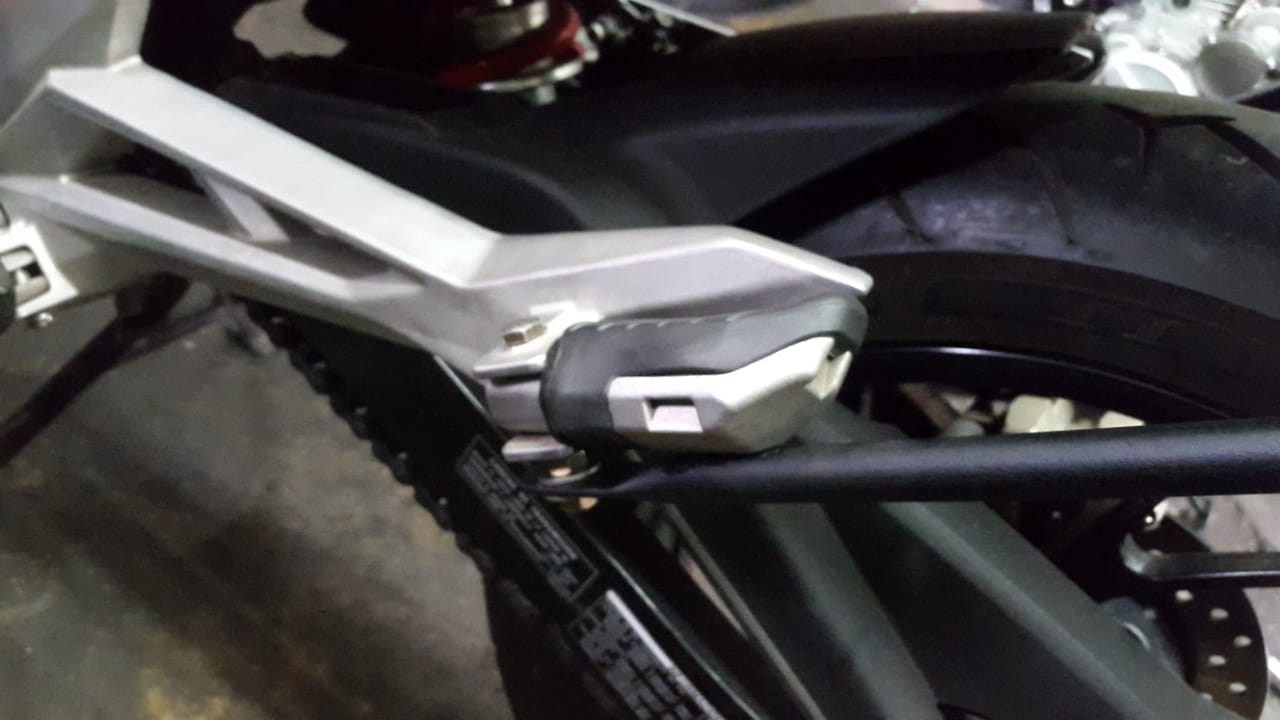

del lado derecho es simple abajo del apoya pies del acompañante hay un tornillo, ajustarlo ahi solo que deben hacerlo del lado de afuera es decir que el barral no se doble para adentro sino de atras pierde la linea y se ve chueco, del lado derecho...si es un toque mas complicado, deben sacar el tornillo que trae el apoya pies y remplazarlo por el que se incluye porque es mas largo y permite ajustar todo....pero...al sacar el original se van a dar cuenta de que la cabeza esta limada a la mitad! entonces en mi caso con la ayuda de un mecanico vecino...
le limo media cabeza al tornillo nuevo para que entre genial y al doblar el posa pies entre bien
