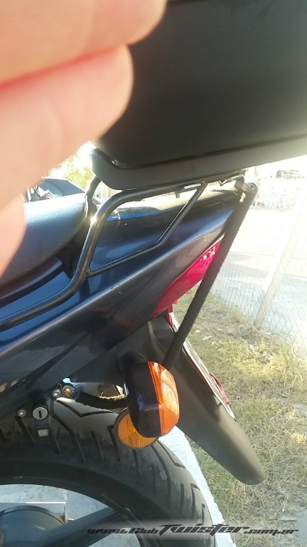

Hace un mes coloqué un porta un baúl en la moto y empecé a notar que oscilaba mucho en pozos o terrenos irregulares.
Sabía que mucha gente tiene este problema e investigué soluciones. Por lo que estuve leyendo hay dos variables: El peso que cargues y el tipo de parrilla (porta equipaje) que tengas instalado.
La mayoría de los porta equipajes son voladizos, por lo que si lo cargas demás, estás haciendo una palanca tremenda. Esto, sumado a la oscilación provocará que se venza tu porta equipaje.
Los porta equipajes suelen ser de hierro macizo o de tubo (hueco). Por lo que aprendí, los macizos siempre son más resistentes. Los que son de tubo suelen romperse en las soldaduras y esto se debe a las tensiones que éstas generan.

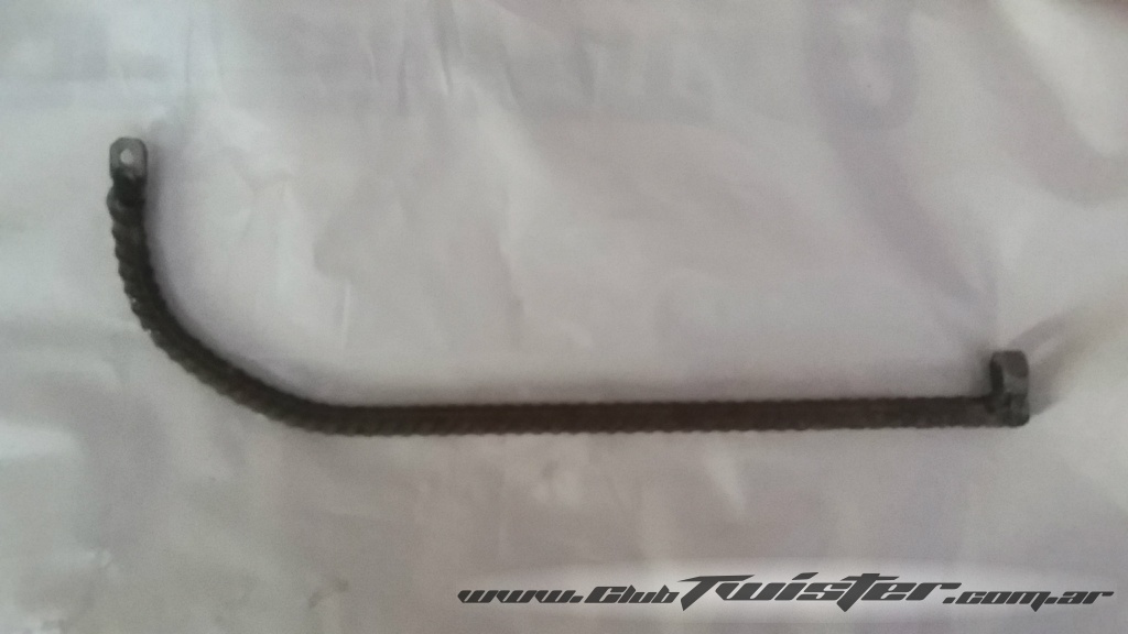

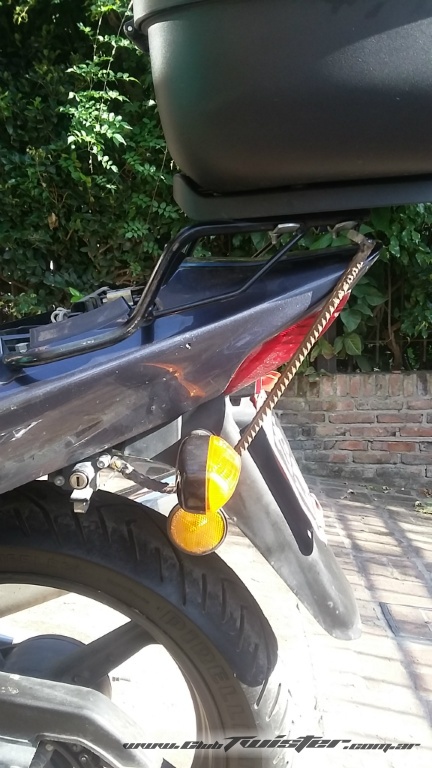

Yo opté por un baúl de 32 lts (chico-mediano), una parrilla de hierro macizo y no sobrecargarlo. Aun así, en calles paseadas seguía oscilando y sospechaba que en algún momento me la iba a partir. Como no es mucho lo que tenía que soportar decidí hacerle un pequeño soporte adicional que pase desapercibido. Lo prendí al agujero que sobra en la cerradura para abrir el asiento. Aclaro que este soporte/ refuerzos solo para cortar la oscilación. No hace grandes fuerzas.
SOPORTE o REFUERZO para parrilla porta equipajes   Registrate para verla sin restricciones. SOPORTE o REFUERZO para parrilla porta equipajes   Registrate para verla sin restricciones. SOPORTE o REFUERZO para parrilla porta equipajes   Registrate para verla sin restricciones.
En caso de necesitar que el porta equipaje soporte más fuerza yo haría como este vago
