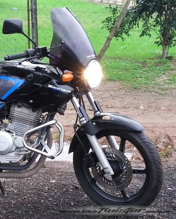

Buenas tardes.
Me suelo dar maña para hacer todo lo que esté a mi alcance. En este caso proteger mis barrales
Ando todos los días por panameriacana y cuando tengo la posibilidad salgo a la ruta. Durante el verano me pego una piedra en el barral izquierdo y me lo marcó infimamente. Esta marquita me lastimó el retén el cual tuve que cambiar. el retén no es tan grave, el tema es tener el tiempo para poder desarmarlo y dejarlo como nuevo. Despúes de que te pasa te empezas a enterar que es muy común, y así también podes tener mala suerte y que te pase dos veces. Ahi fue que decidí agregarle esta pieza a los barrales. Por suerte conseguí algo semi-estetico de mismo color y brillo que mi moto. Lo único que me falta disimular es el precinto. En general, preferiría tener la moto sin estos protectores, pero no quedan tan feos y prefiero pagar ese precio. Los protectores universales que vendian no me sentaban bien, me costaban conseguirlo y eran un poco caros para mi gusto

Notapor KARBURIN » 20 May 2016, 16:34
HOla Joaquitox, , le quedan muy lindos. y son muuuy útiles, ya lo vas a comprobar :bien
Yo los hice con caño de agua de 60 mm de interior ( sobrantes que tiraron de una obra en construción ) son de color ladrillo....lija 600 y los pinté de negro.-Los mismos son ajustados con abrazaderas de acero inoxidable y les hice labio hacia atrás que casi llega a unirse en su totalidad.-
Ojo que los veo un poco alto a los tuyos y cuando " te comas" un badén ó lomo de burro (¿?),---no sé por que ese nombre-- , harán tope contra el cristo inferior (negro).-
Suerte

Gracias!. Ya los tengo hace varios meses y ningun porblema con la altura, le pegue unos frenos en seco para que mi novia mida hasta donde llegaba masomenos y ahi difiní.
Me había colgado en subirlo al foro, por lo menos ahora puedo decir que funcionan bien!
Hace unas semanas que vienen rayando el pavimento de la PANA y repavimentan de noche.. El otro día encontre sentía que me pegaban piediatas en el casco y cuando llegue tenia unas marcas.. una piedra un poco más grande, o un poco mas de mala suerte y quien dice... eso podría haber ido a mi barral!
