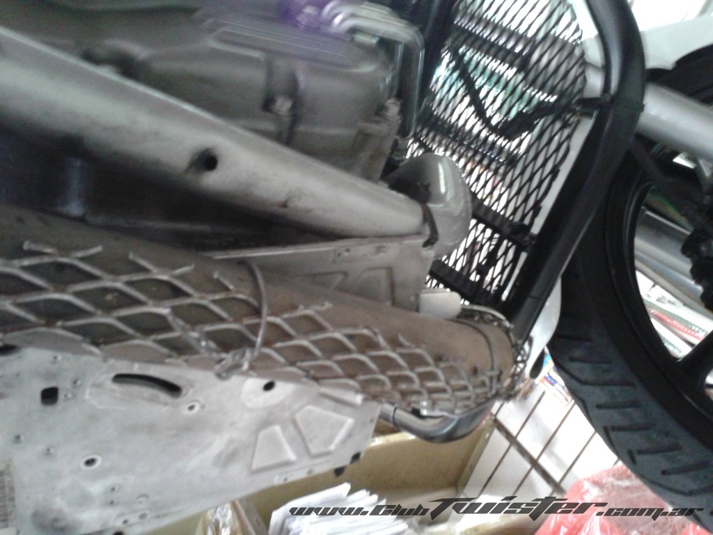

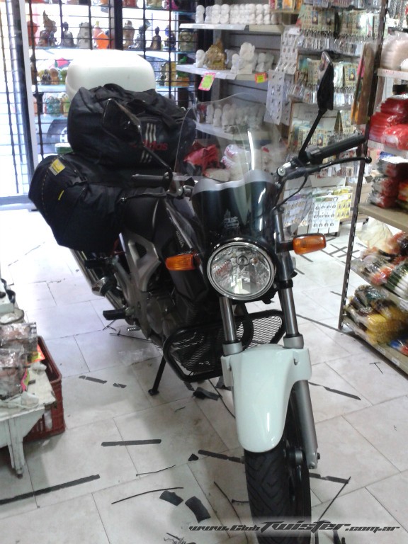

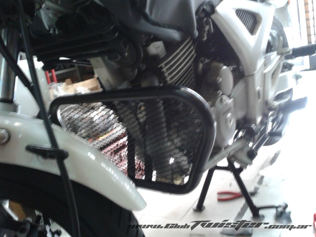

Estoy por recorrer el sur con la TW y estuve preparándola un poco para esos caminos. Además de la funda del tanque decidí comprarle un mataperro o defensa. Compré uno tubular que se parte en dos y que se emperna por ambos lados. Pero me pareció que el hueco del medio era muy abierto y no evitaba que las piedritas del ripio pegaran en el motor. [img]2014-01-20%2020.46.23.jpg[/img]
Así que fui a una zinglería y compré una rejilla de acero bastante liviana. La corté a la medida, la pinté con aerosol para altas temperaturas y la colgué con zunchos al mataperro.
[img]2014-01-25%2016.11.13.jpg[/img]

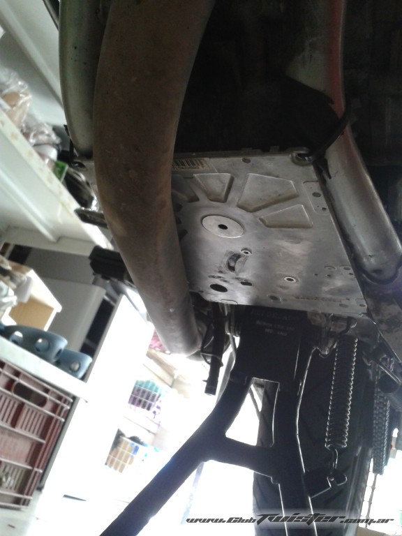

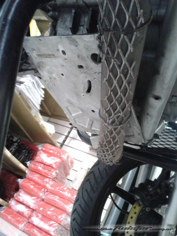

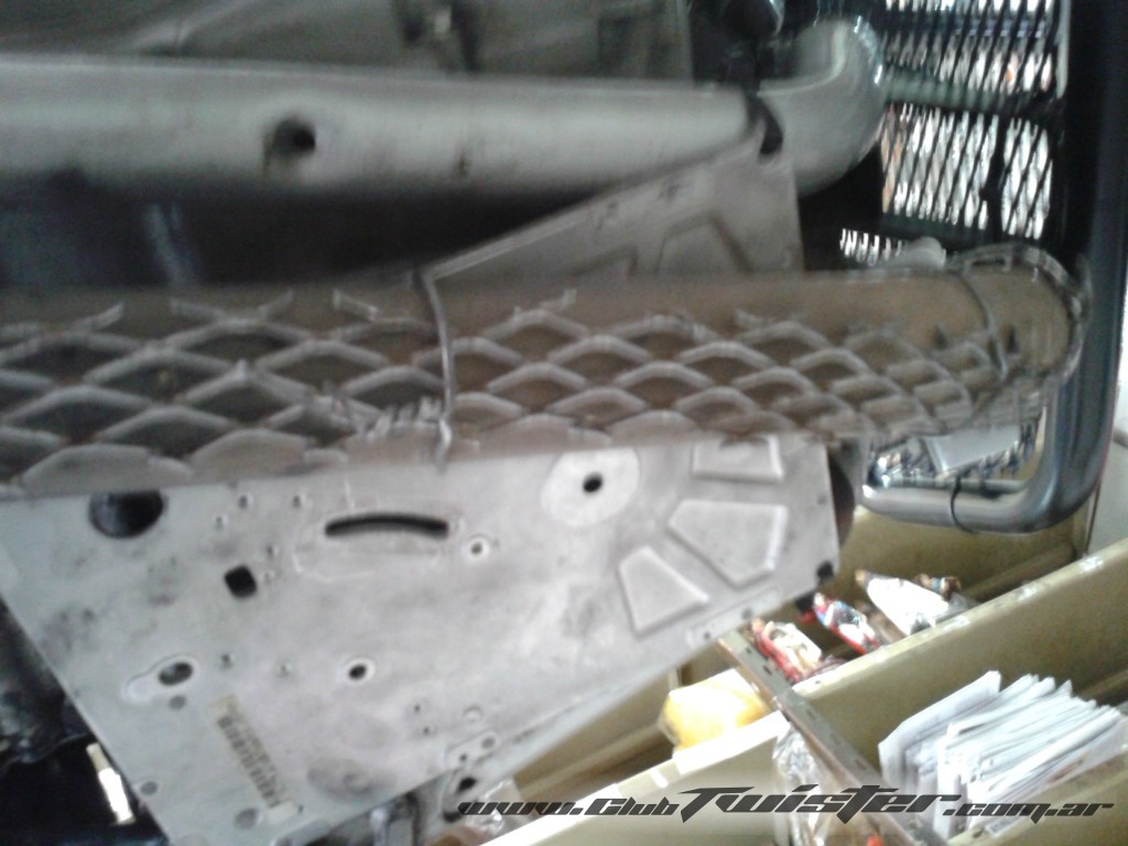

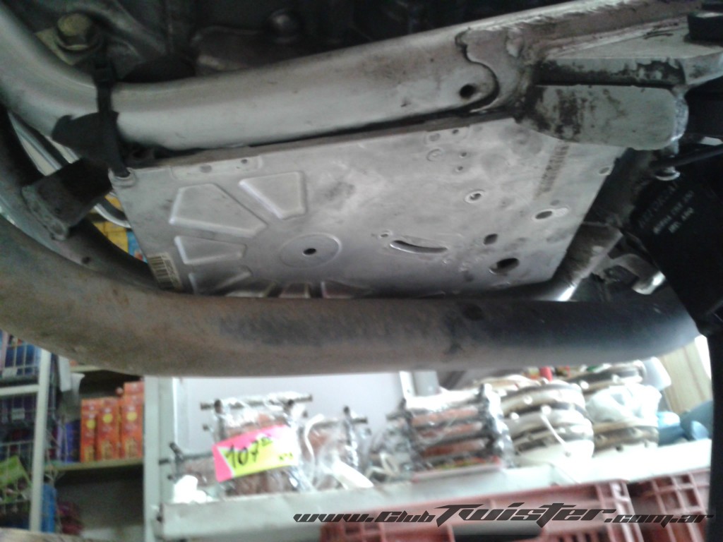

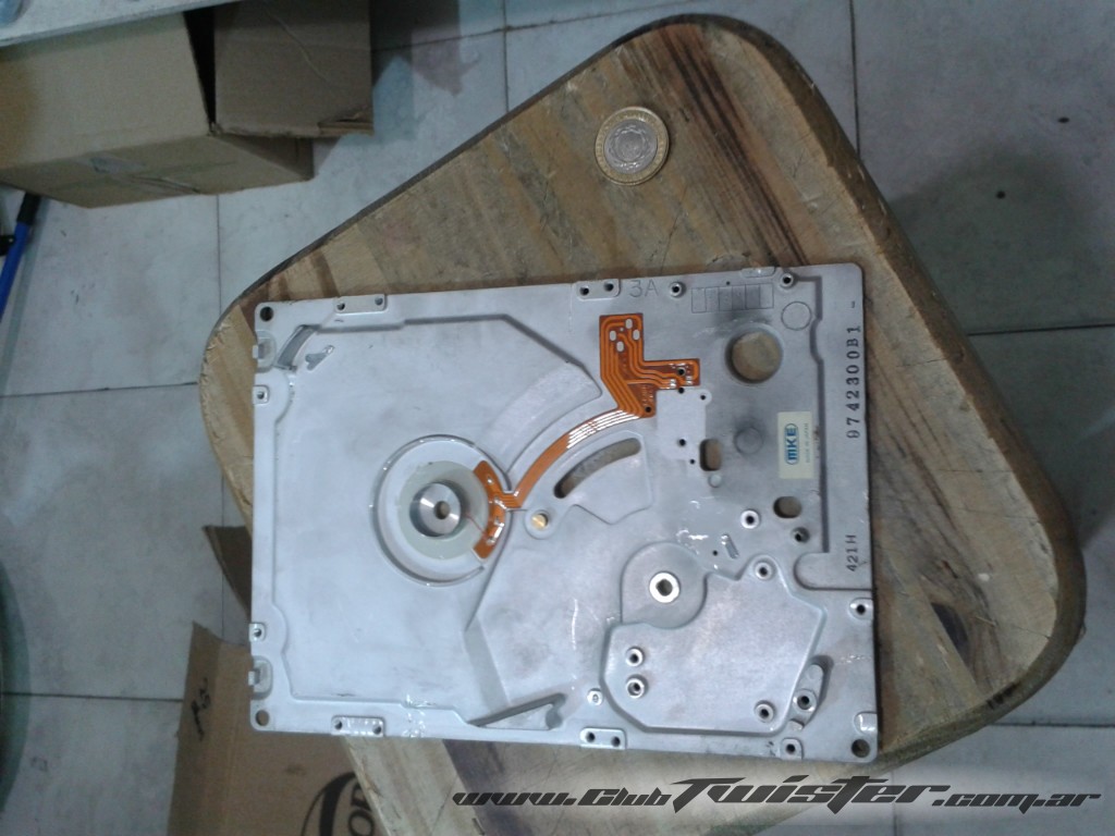

La otra semana una compañera de trabajo encontró tirado en la calle un disco rígido de 5 gigas de finales de los 80s: vale decir que tiene el tamaño de un stereo y sus tapas eran de fundición, durísimas y livianas pero con un espesor de un CM aprox. Después de desarmarlo (y sacarle los imanes!) me quedó la tapa inferior, bastante plana... la mandé con zunchos abajo del cuadro, por las dudas algo filoso me roce el motor, algo a lo que le tengo pavor.
[img]2014-01-25%2015.05.04.jpg[/img]
[img]2014-01-25%2015.19.48.jpg[/img]

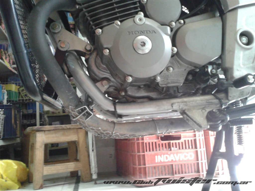

Finalmente, usando la misma rejilla que usé en el mataperros y un soporte de antena, le hice una protección al caño de escape.
[img]2014-01-25%2016.10.28.jpg[/img]
[img]2014-01-25%2016.11.04.jpg[/img]
Sé que es bastante cabeza lo que hice, pero la verdad me cagué de risa haciéndolo. Una vez charlé con el dueño de una moto BMW GS 1200 y me contaba lo que le habían costado las protecciones de los escapes, era muchísima guita! Por lo que dura el viaje me parece que más no vale la pena. Cuando vuelvo la dejo otra vez "de civil".

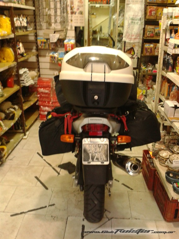

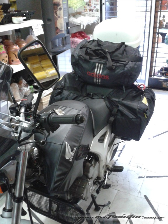

Presenté los bolsos y me parece que está lista...
[img]2014-01-25%2018.13.43.jpg[/img]
[img]2014-01-25%2018.13.36.jpg[/img]
