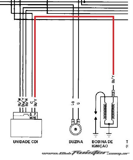

coky80r escribió:Buenas . Al fin compre la PST duoblock fx. y estoy viendo de instalarla.
Vi el video de instalacion de la twister
Orko una pregunta (no se si el video lo hicistes vos pero parece q sabes del tema)
El corte de motor va en el cable que sale del CDI a la bobina de alta (segun el video es el Negro y blanco(raro porque ese siempre era maza) y segun un plano electrico que tengo es el negro/amarillo.
[ Icono Imagen ]
gracias :bien :bien
Ja, si el videito lo hice yo... la cosa es así:
El B/Y es el que vá directo a la bobina, pero no me animè a hacer el corte ahí. Mi razonamiento lógico es el siguiente:
Por ese cable B/Y van flujos intermitentes de corriente a la misma velocidad que las revoluciones del motor, ya que el CDI transmite por ese cable el ritmo en que la bobina debe alimentar la bujìa. Me pareció que podrìa hacerle algùn daño al mòdulo de la alarma semejante cantidad de pulsos (por màs que el amperaje sea mìnimo), asique me pareció mejor idea poner el corte en el cable que le dá la orden al CDI de que empiece a dar pulsos B/W. De esa forma, no hay forma de que le puedas dar arranque, porque el CDI queda inutilizado.
El manual de la alarma, sin embargo, te dice algo muy distinto. Te dice que hay que poner el corte en el cable que alimenta el relè de arranque, pero si así lo hicieras, cualquiera te empuja la moto y la arranca sin que haga falta usar el arranque elèctrico.. creo.
Orkodelamuerte
Nombre: Lucas -Orko-
Notapor coky80r » 31 Ene 2014, 14:49
orko muchas gracias!.
Respecto a lo que explica el manual si estan re mal, encima supongamos que la moto ya esta en marcha y te la sacan si el corte esta en el boton de arranque no hay manera de que pare el motor, si lo que no va a girar es el burrito pero la moto sigue y sigue.
Puede ser que le hayan pifiado tan fiero?¿
