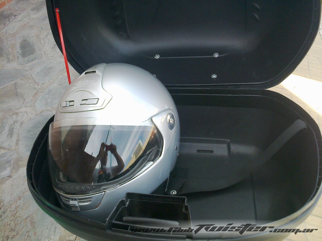

Notapor sergioluis » 16 Dic 2013, 13:22
el baul de 42 litros para 2 cascos que me compre quedo barbaro. Pero al andar con el casco del acompañante guardado iba de un lado para el otro haciendo ruidos y rayandose en el interior del baul.
Asi que le incorpore un elastico ancho para sujetarlo que ya me esta dando satisfacciones.
comparto la idea (diganme si hay alguna otra pues no la encontre)

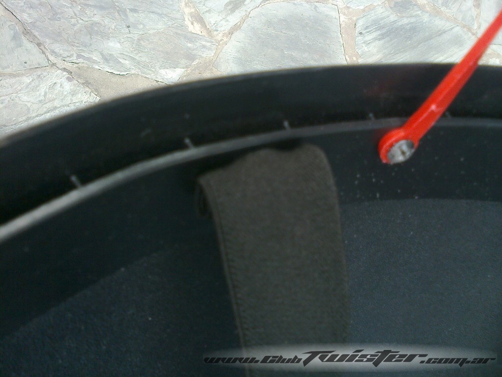

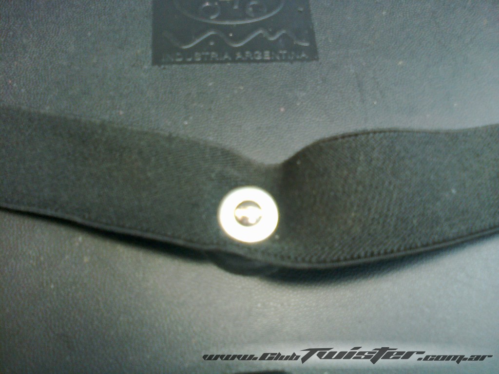

Ulilice
1 m de elastico negro ancho a gusto 2cm
3 arandelas
3 tirafondos chicos para chapa de 3 a 5 mm de largo

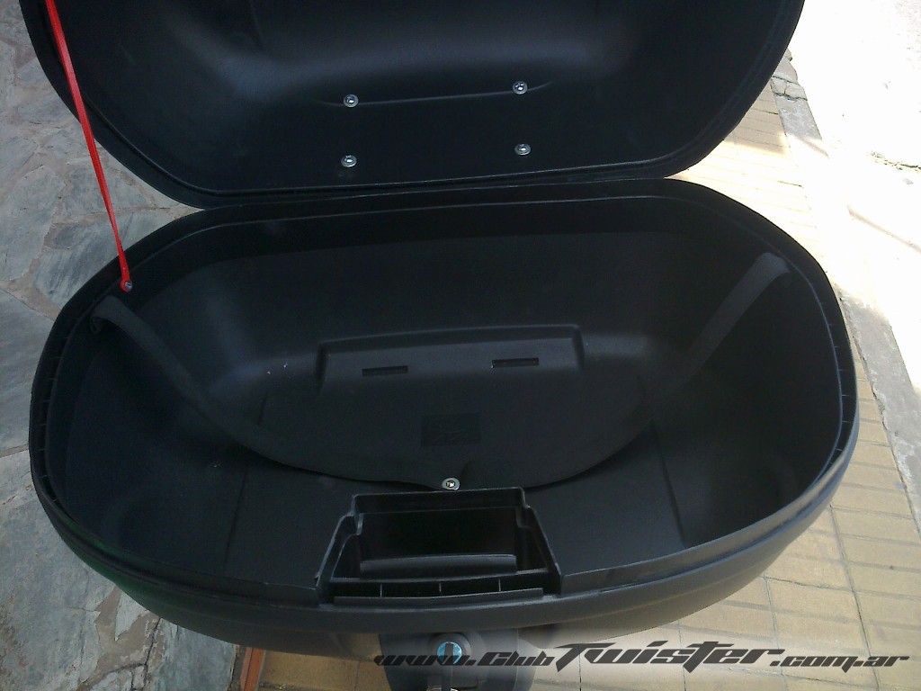

como referencia saque el tornillo que sujeta la tira de plastico roja que limita la apertura de la tapa del baul

algo para iniciar el agujerito en el plastico..el tornillo hace rosca al toque.

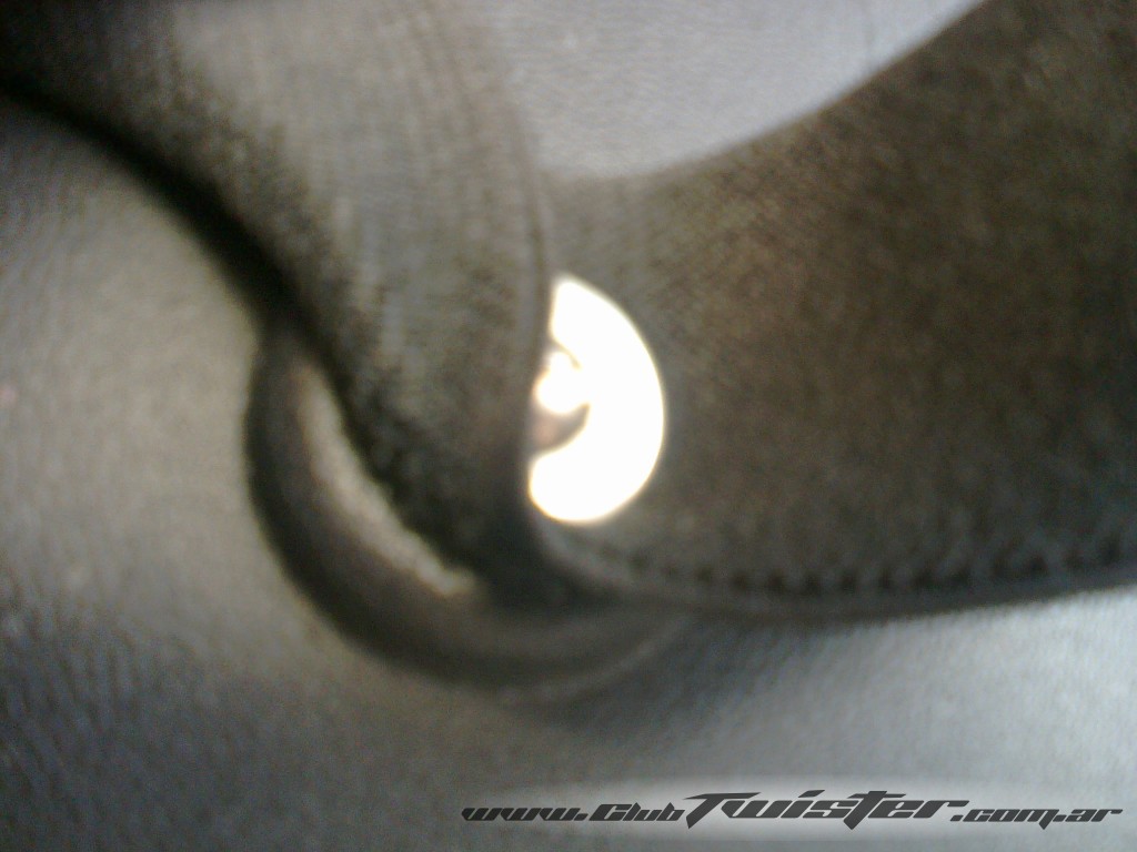

Simplemente doble el extremo del elastico y pasando el tornillo con su arandela lo asegure al costado del baul

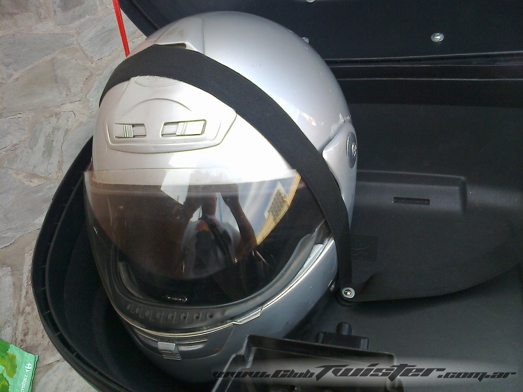

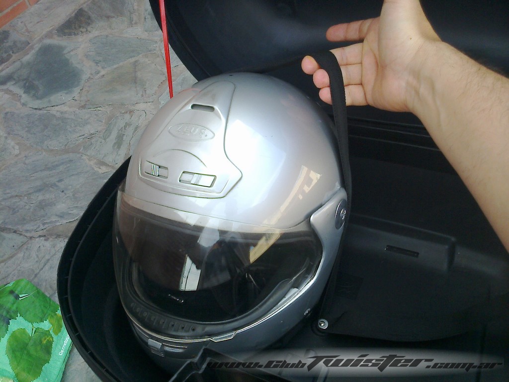

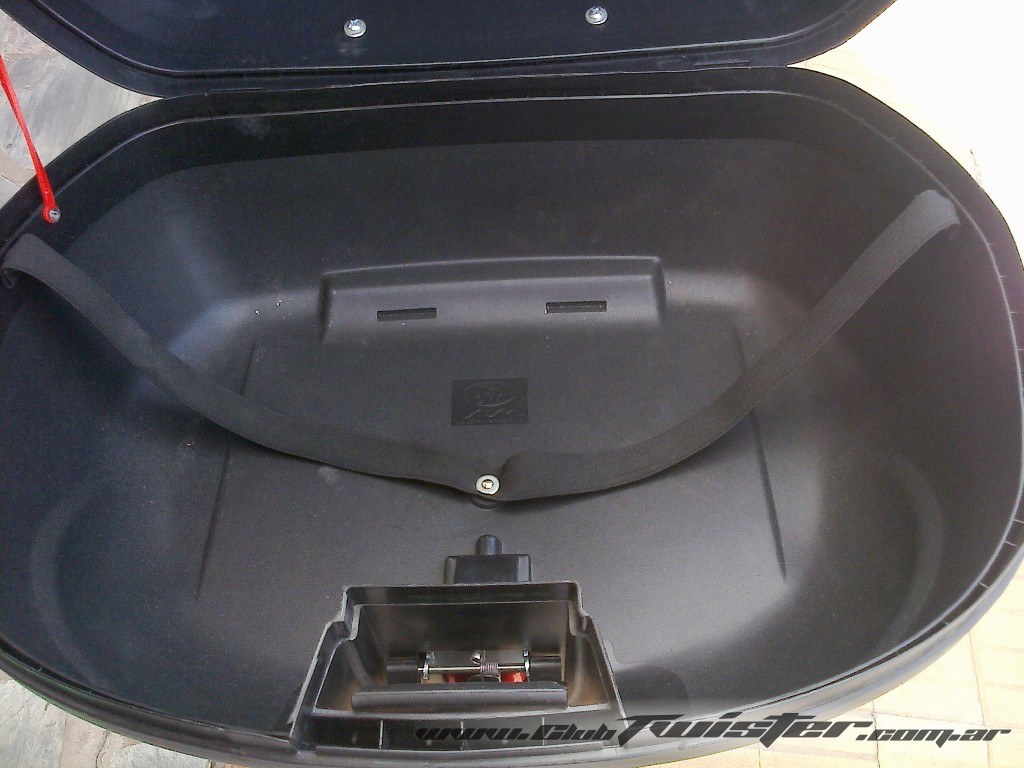

presentas el casco y lo rodeas con el elastico tensandolo a gusto llevandolo hasta el fondo donde existe un teton de fabricacion.

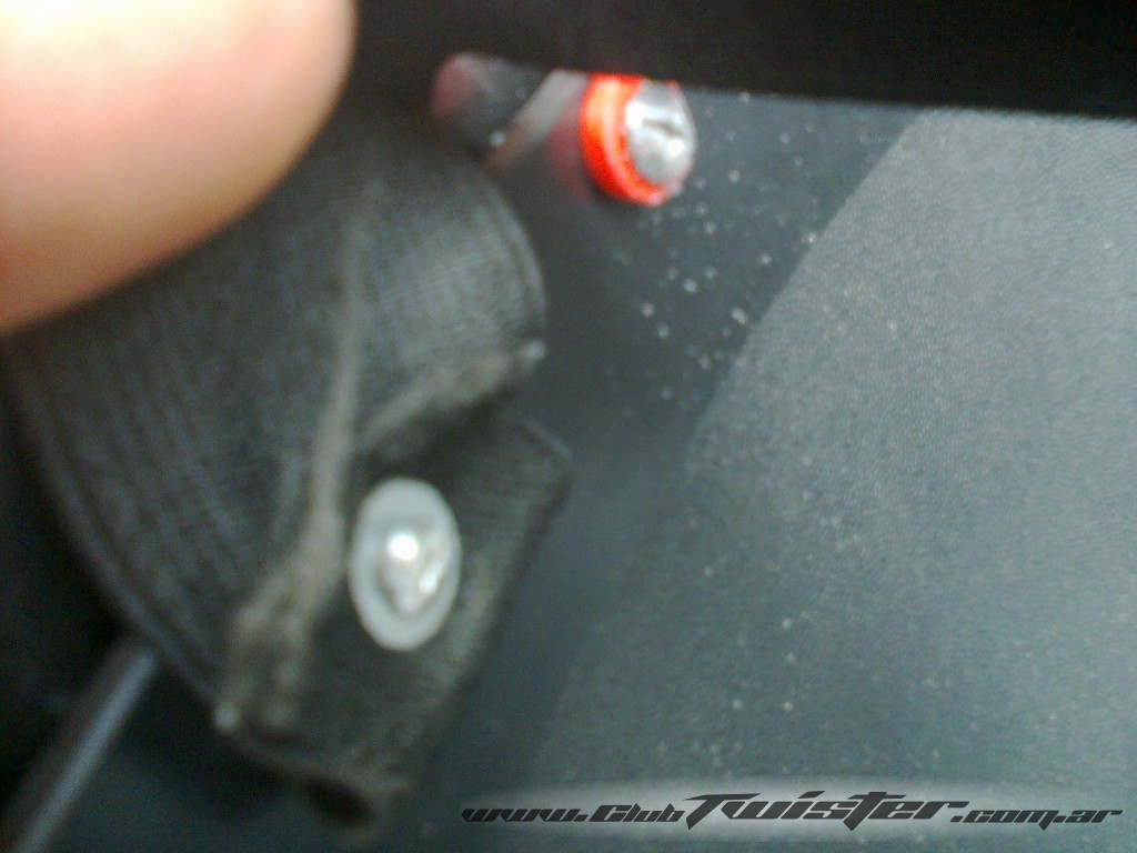

Alli vamos a colocar el 2 tornillo su arandela.
Quitamos el casco y procedemos a atornillar y sujetar el elastico al medio de el.
Agregar sujetador de casco en baul grande   Registrate para verla sin restricciones. Agregar sujetador de casco en baul grande   Registrate para verla sin restricciones.
Hice lo mismo del otro costado por si pongo los cascos juntos.
y ya esta
compre tambien abrojo como para cortar el elastico y poner el casco y luego estirar el elastico y unirlo mediante ellos pero por ahora lo estoy usando asi.
Si llega a dar problemas lo hago mas adelante.

Notapor sergioluis » 18 Dic 2013, 07:59
Les aviso que se me esta saliendo y rodando otra vez el casco al andar... le agregare otro elastico formando una X... apena lo haga subo la mejora...
