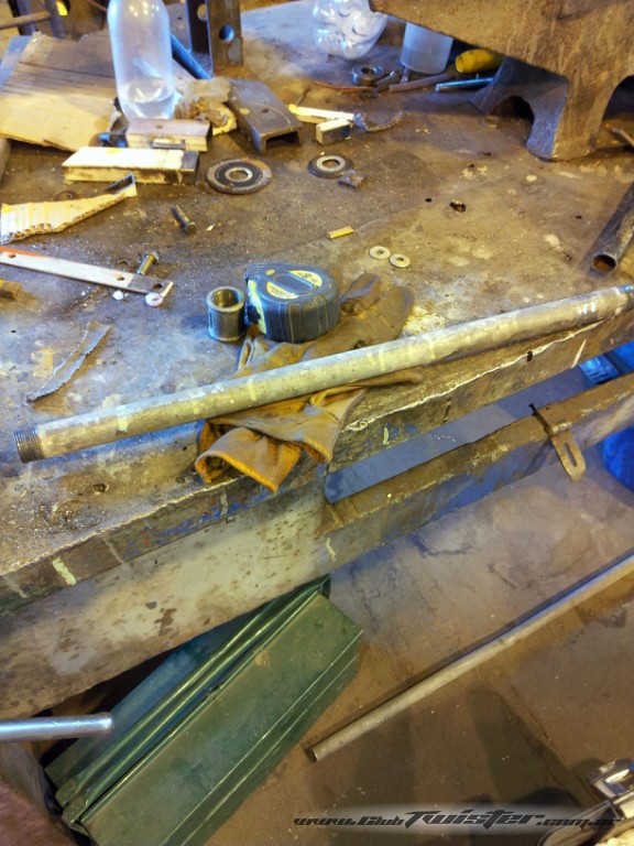

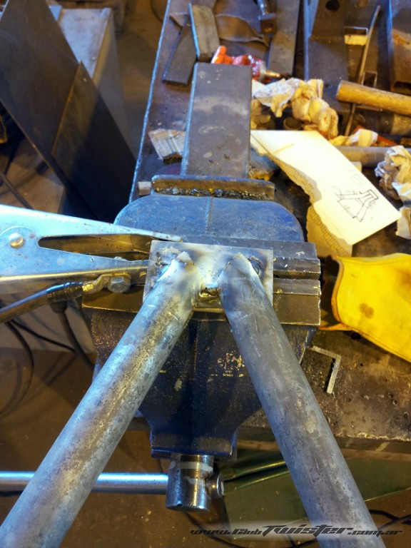

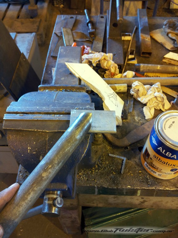

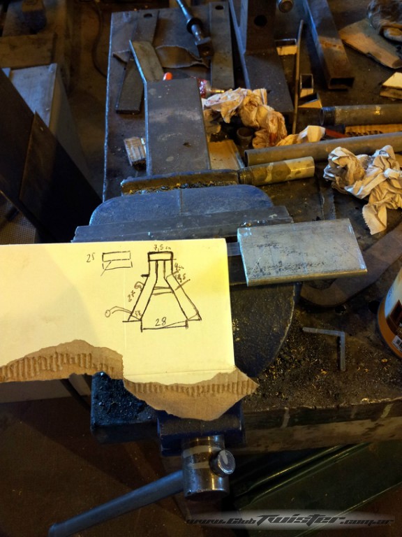

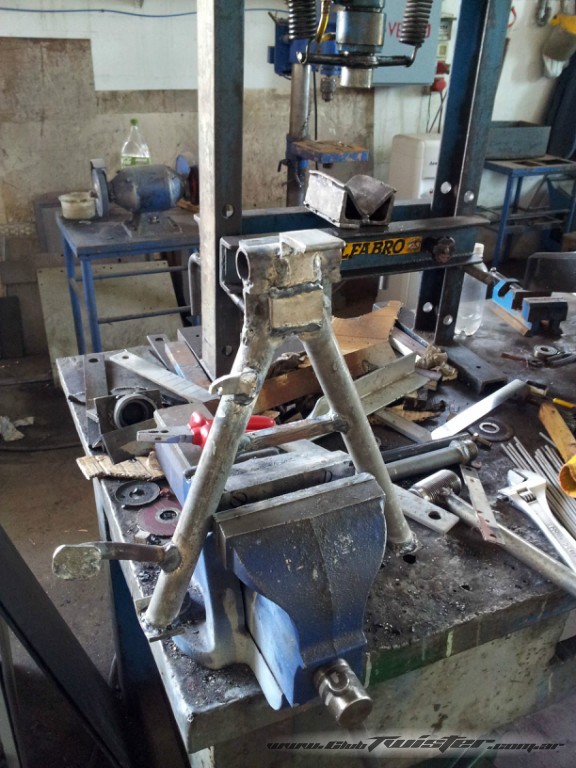

Bueno hoy como vengo haciendo, alterno mi trabajo y de a ratos en los descansos y relax, me pongo a romper la paciencia con los fierros y hago algo. Hoy me puse a limpiar la parte de afuera del taller y me encontre una cañeria de combustible y digo que uso le puedo dar....ya se el caballete. y asi empece, yo tenia unas fotos de internet del caballete, las pase por un programa de pc que pone cotas a imagenes...bue; la cosa es que saque unas medidas proporcionales y me hice un croquis y me puse a idear como hacer el caballete, por supuesto debe ser un poco mas pesado que el de repuestera pero seguramente es mas duro y va a servir para todo. hoy hice la estructura principal y recien se lo probe a la moto para medir lo que me falta soldar mañana que va a ser el tope cuando el caballete esta retraido y el tope para cuando el caballete esta colocado. Ademas marque con tinta indeleble los angulos donde estara soldado el soporte del resorte y donde va la palanca de pie para pisar cuando se sube la moto. igual mañana o pasado termino y lo dejo pintado le hago fotos sin colocar y colocado. saludos.

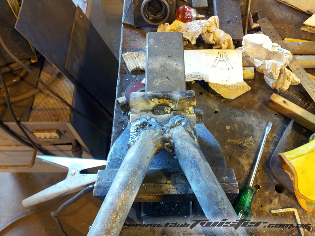

Notapor reincidente0713 » 29 Oct 2013, 17:30

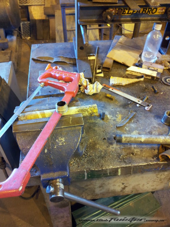

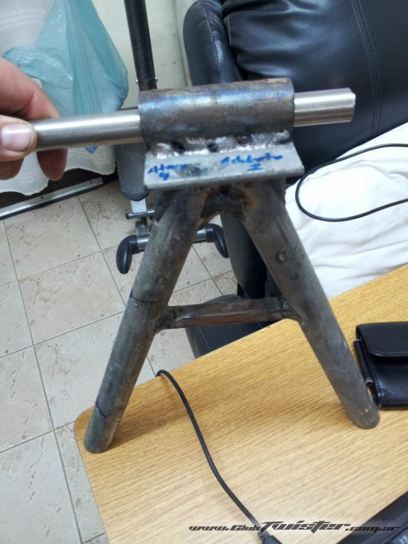

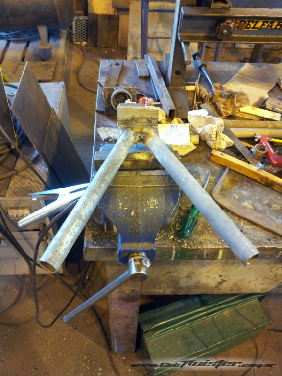

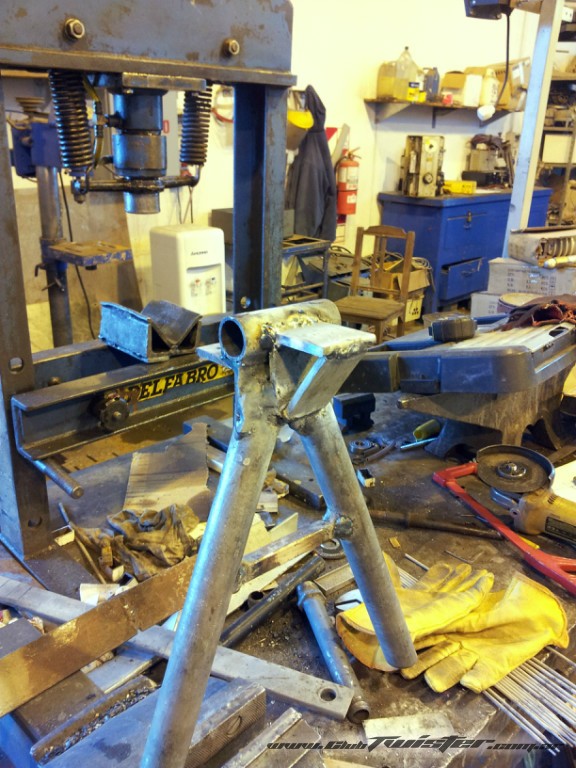

hoy no hice gran cosa igual pego fotos, me falta pulir las costuras embujar el eje, pintar, buscar un resorte duro y montarlo. estoy hasta la frtente de laburo, asi que calculo que demorare un par de dias mas.
ahi las fotos:

[quote="reincidente0713"]hoy no hice gran cosa igual pego fotos, me falta pulir las costuras embujar el eje, pintar, buscar un resorte duro y montarlo. estoy hasta la frtente de laburo, asi que calculo que demorare un par de dias mas.
ahi las fotos:
Se ven algunas herramientas
1) Prensa Hidraulica DELFABRO ( nacional) 40 Toneladas?
2) Amoladora Angular De-Walt??
3) Hoja de sierra Sin Par HSS ( celeste para los que saben cortar , los demas usan Bimetalica)
4) Electrodos Conarco 13 A???
5) Morsa Barbero ???
6) El caño parece ser de 1/2" o 3/4" BSP galvanizado.
Un abrazo

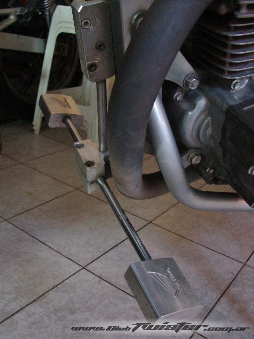

A TW que tenia le fabrique estos "descansapies" con varilla Ø12 cromada , si te sirve la idea te paso el plano
ya que son muy practicos para viajes largos.
