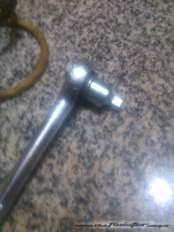

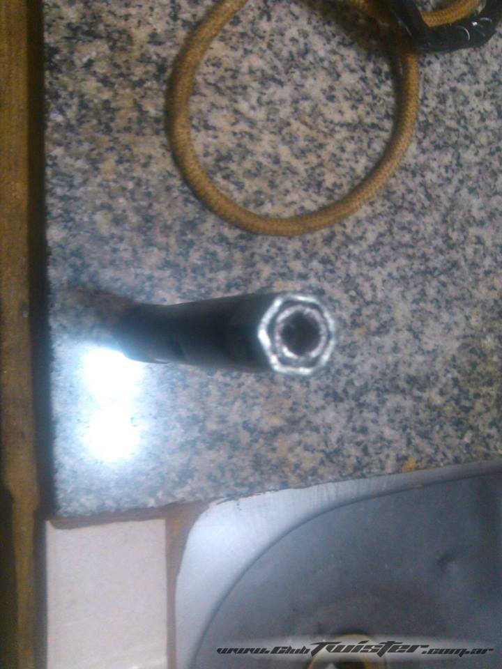

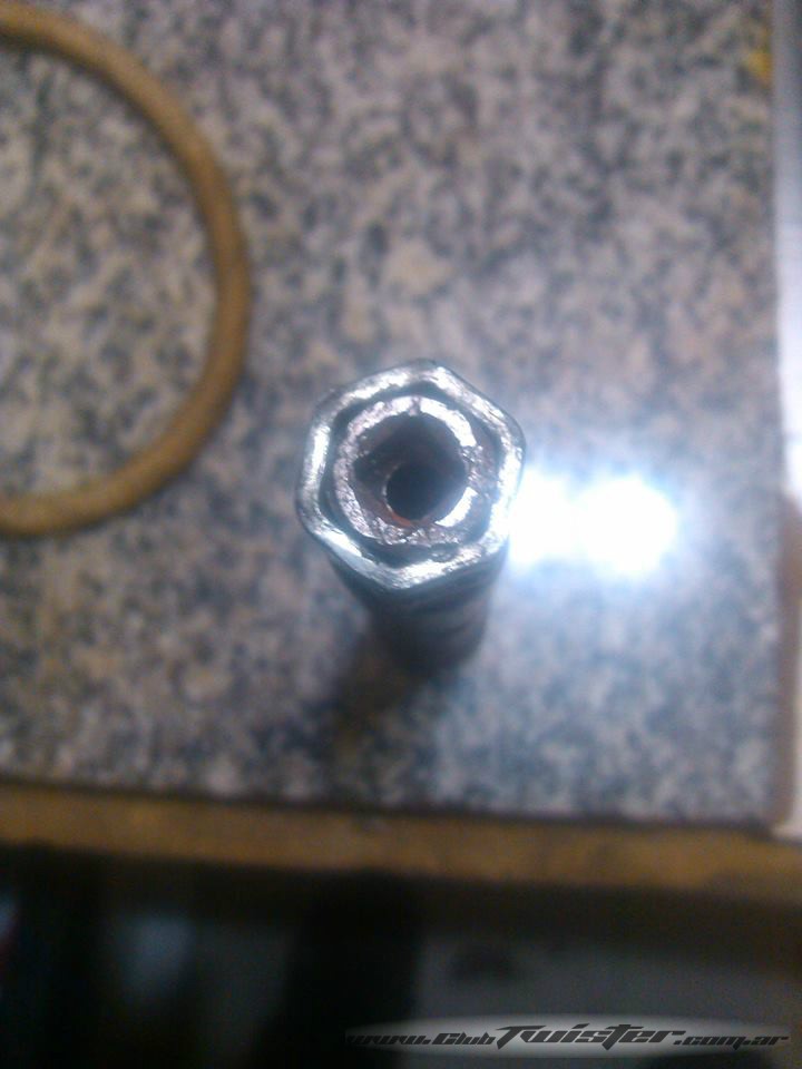

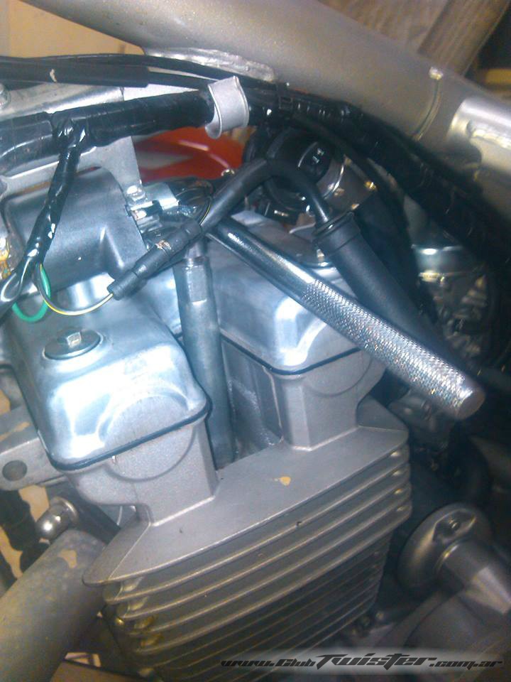

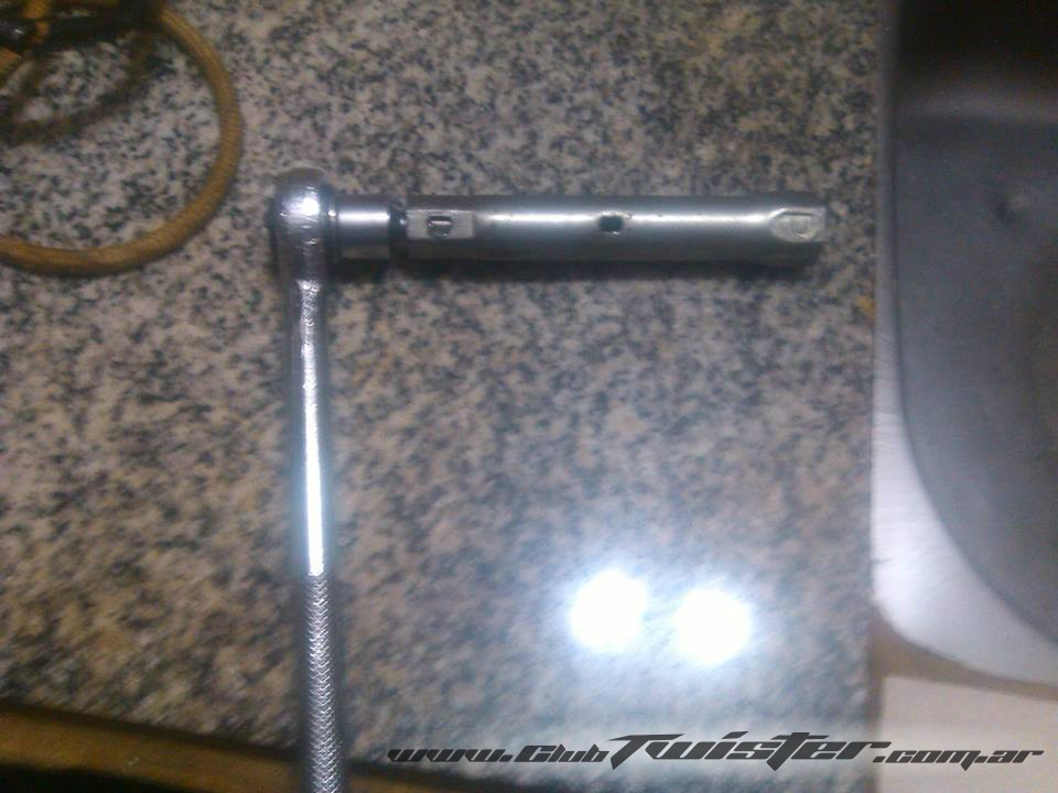

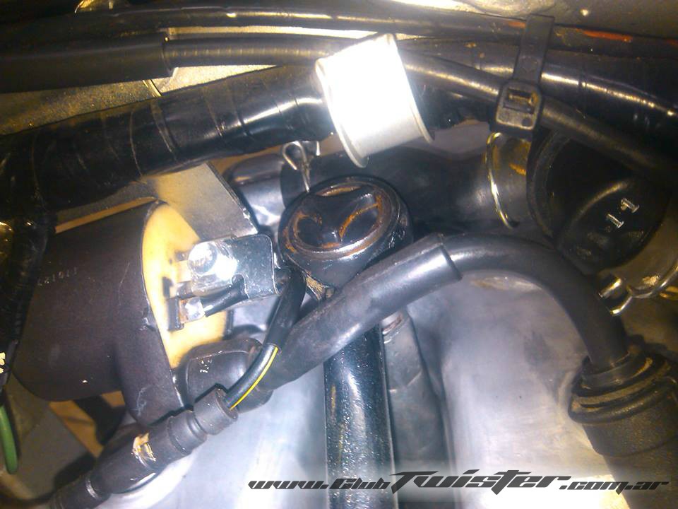

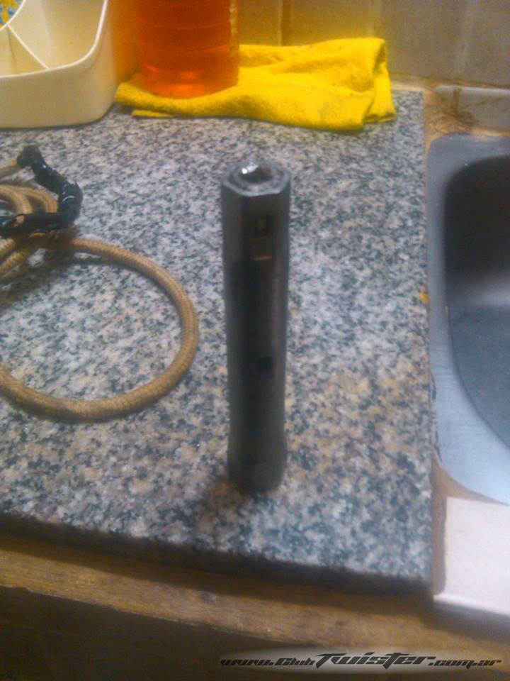

muchachos les traigo una solucion, o algo que descubri o que les pueda llegar a servir o ayudar a sacar la maldita bujia, en ves de poner el saca bujia y con un destornillador darle como 40 minutos a que salga ayer al reverendo pedo hice esto
"el saca bujia tiene 2 bocas una grande y una chica la grande es para la bujia y la otra esta al pedo para sacar tuercas de la moto pero si esa parte no la usas intruduci un tubito numero 9 y pegale unos cuantos martillazos hasta que no sobresalga metes la llave tubo y listo parece que tenes una llave especializada para sacar la put.. bujia en ves de 2 minutos en 30 segundos la sacas espero haberlos ayudado
