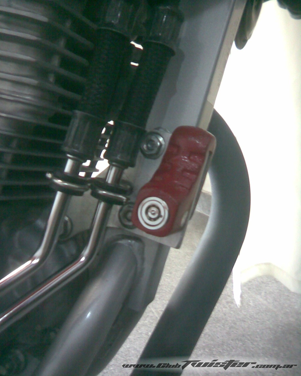

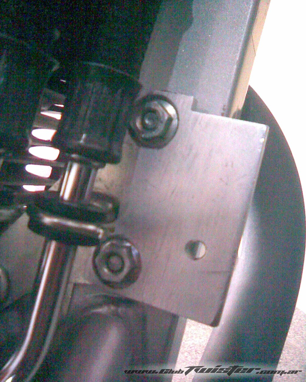

Hola gente, les muestro el soporte para la traba del disco de freno que me fabrique con un pedazo de aluminio de 4mm de espesor.
La verdad que me resulta muy práctico porque al estar tan cerca del disco de freno es muy fácil sacarlo del soporte y ponerlo en el disco.
Soporte casero para traba de disco   Registrate para verla sin restricciones. Soporte casero para traba de disco   Registrate para verla sin restricciones.
La unica precaucion que hay que tener es al hacer el agujero por donde pasa el pasador de la traba, tiene que quedar justo para que no "baile" y haga ruido cuando va andando la moto.
Cualquiercosa me preguntan!
Leo.

Notapor TWISTERNAN » 23 Jul 2013, 23:38
Interesante idea, más allá que de pronto se ensucia un poco pero me parece mejor que llevarlo en la pata de cambios. Eso sí, es estrictamente para trabas de disco sin alarma, porque sino con las vibraciones te va cantando todo el viaje :risa

Notapor Kapitan » 24 Jul 2013, 11:59
Tendrías que ponerle alguna goma o algo por el estilo para que no vibre. Muy práctico
Notapor leosuper66 » 24 Jul 2013, 12:45
No vibra para nada, a mi me molestan mucho los ruidos.
Va calzado justo justo en el soporte.
Con respecto a lo que decian mas arriba de que se ensuciaba, pense en ponerlo mas arriba, pero no queria agujerear el cuadro de la moto.
