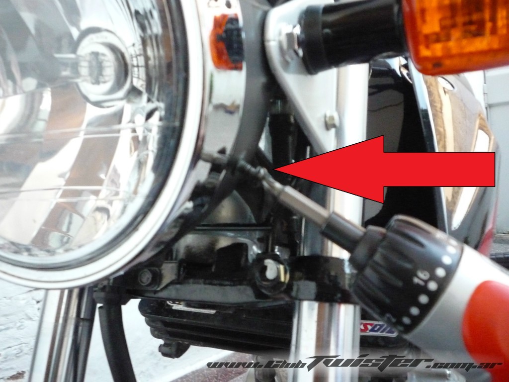

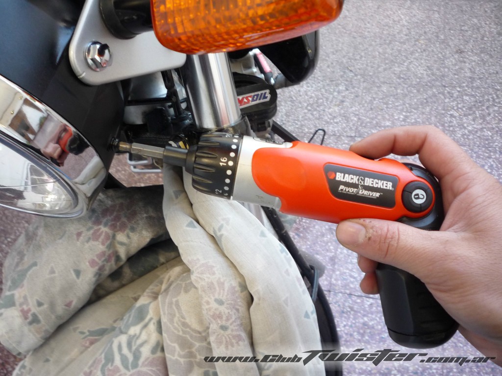

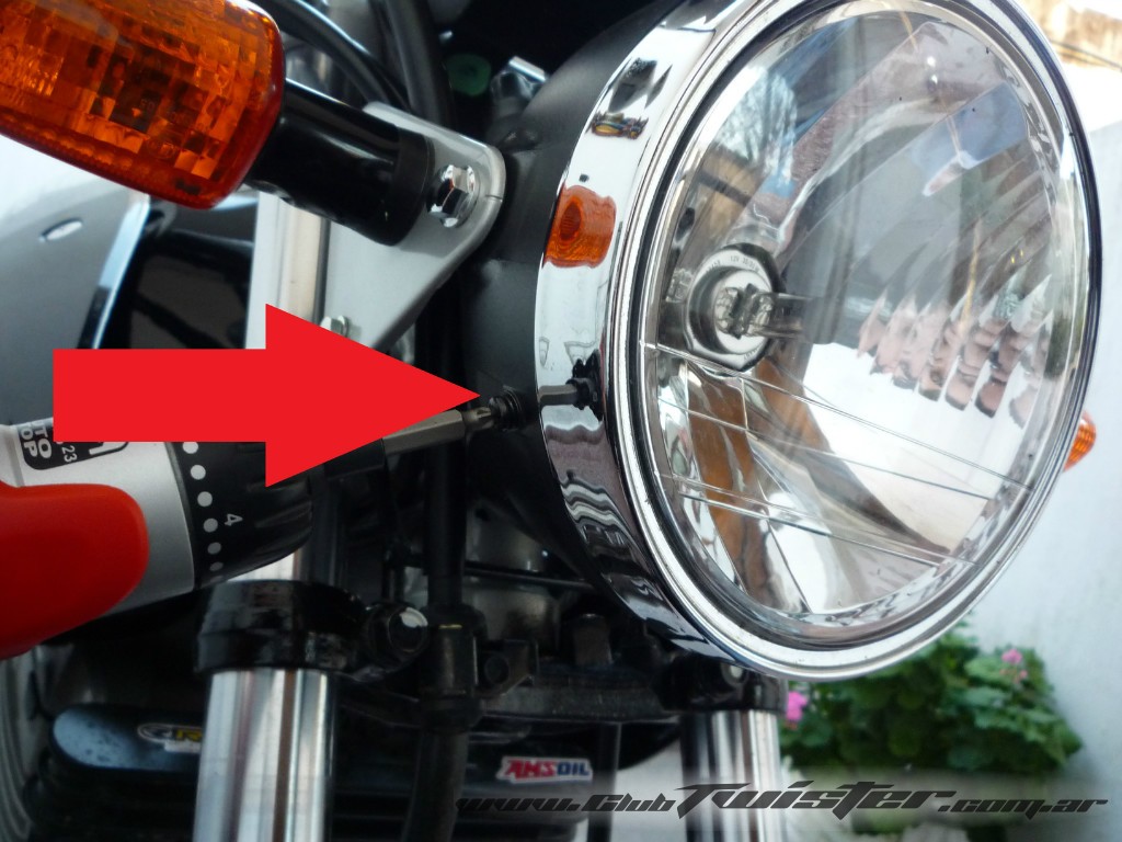

PASO 1: Retirar los tornillos laterales que sostienen la optica a la cacha plastica del faro...
(Puse una manta sobre el guardabarros delantero en caso de que la optica se cayera al desmontarla de la cacha plastica)

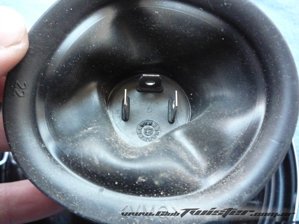

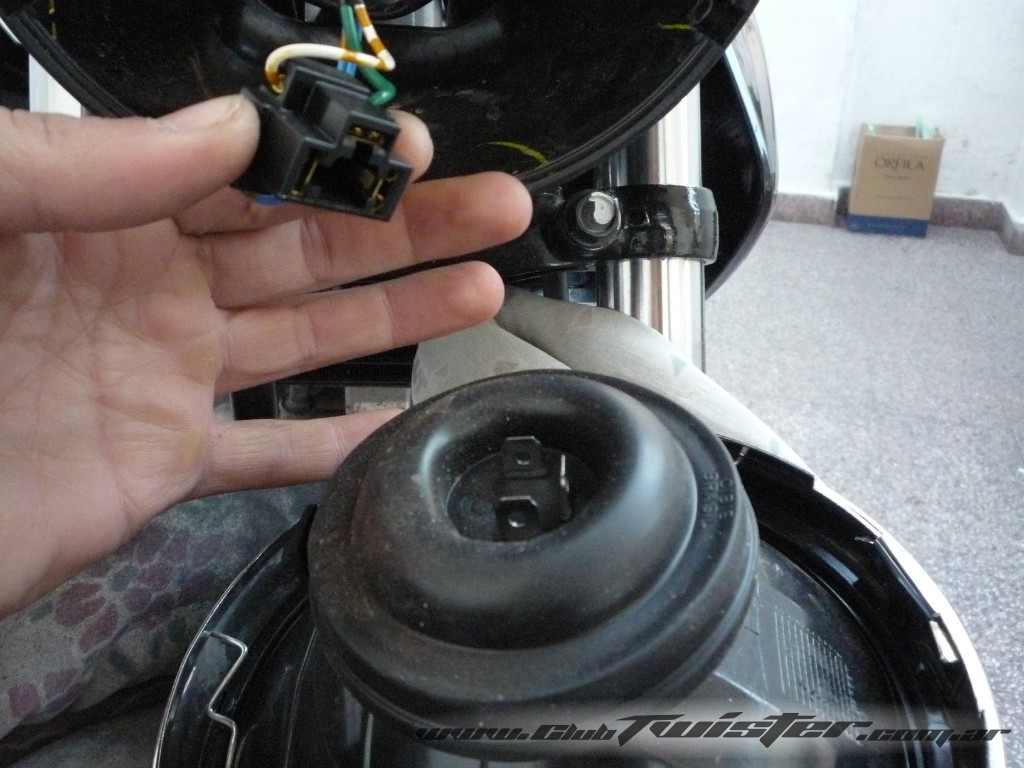

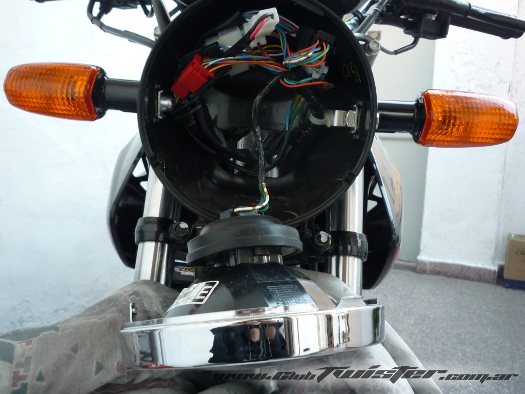

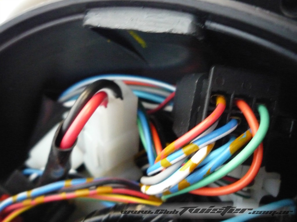

Paso 2: Una vez retirados los 2 tornillos, tiramos hacia afuera la optica desde su parte baja (o sea el aro cromado, el vidrio y el faro) veremos que esta sujeta por una ficha al resto del cableado, para retirarla simplemente tiramos hacia afuera y asi nos quedara libre la optica para el reemplazo del foco...

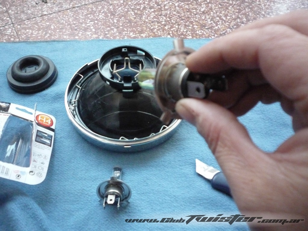

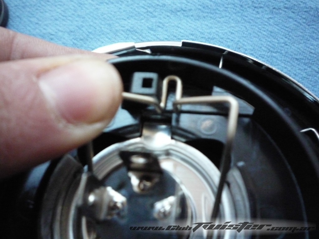

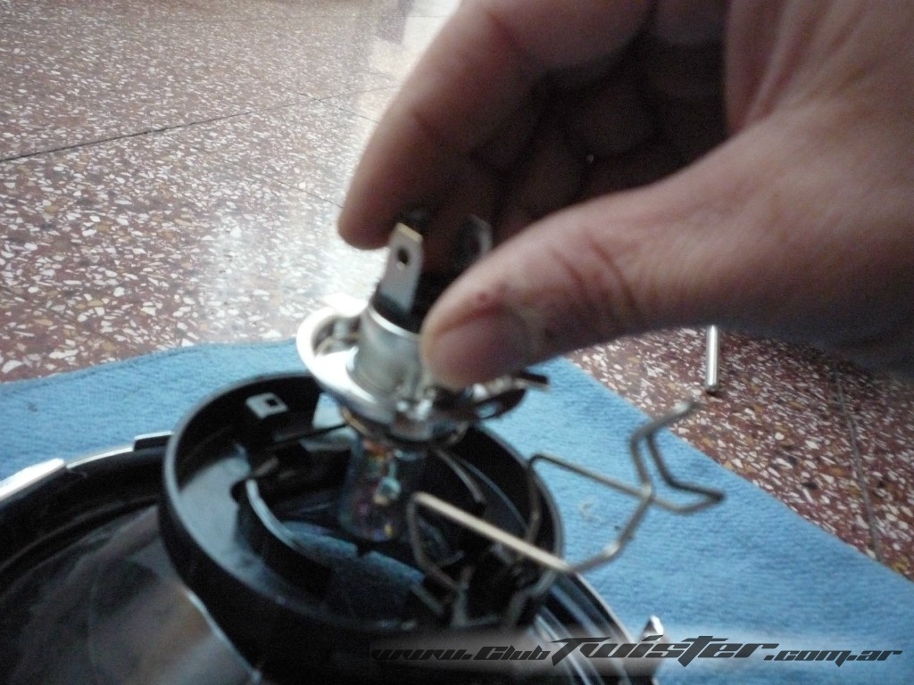

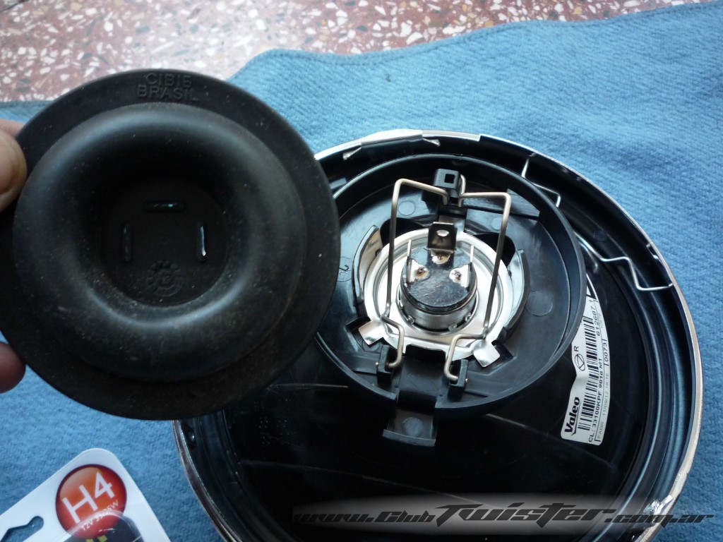

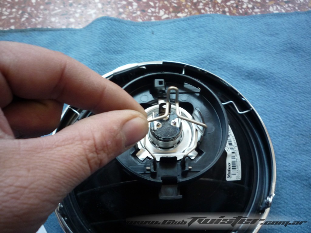

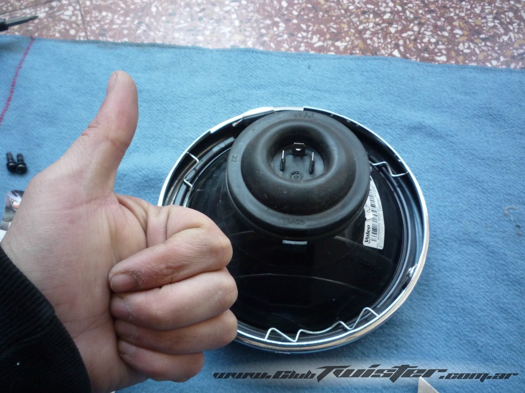

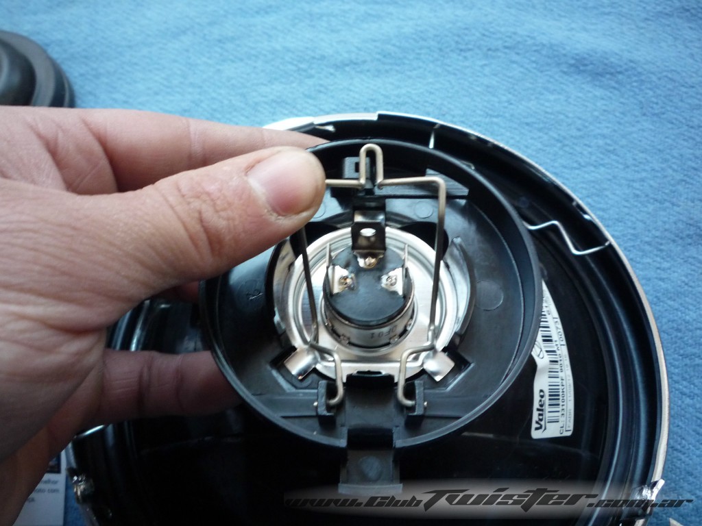

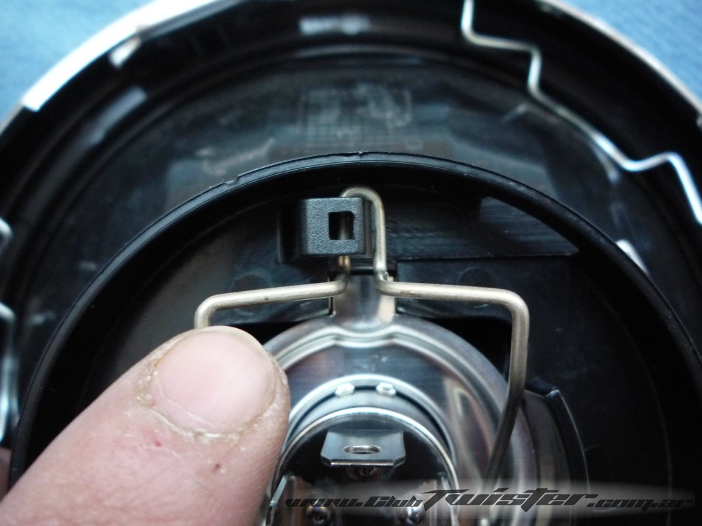

Paso 3: Para cambiar el foco de la optica, retiramos el protector de goma ( capuchon) de la optica tirando con cuidado hacia arriba, veremos que el foco esta trabado en la optica por una trabita de alambres para retirarla simplemente presionamos de la punta de la traba hacia abajo y hacia la derecha y la levantamos asi podemos retirar el foco, retiramos el foco con cuidado, NUNCA TOCARLO DEL VIDRIO, SIEMPRE MANIPULAR EL FOCO DE LA BASE (Si el reemplazo del foco es porque esta quemado, omitan este paso, pero cuando el foco es nuevo o si lo cambian por otro y el original funciona, NUNCA LO MANIPULEN DESDE EL VIDRIO, YA QUE LA GRASITUD QUE POSEEMOS EN LAS MANOS ASI NOS LAS HAYAMOS LAVADO AFECTA EL FUNCIONAMIENTO DEL MISMO)
Colocamos el foco nuevo el la optica, es imposible fallar con la posicion ya que el foco (la lamparita) en su base tiene 3 patitas y la optica posee los encastres para esas 3 patitas.
Volvemos a colocar la trabita de alambre presionando hacia adentro y ahora hacia la izquierda y traba, colocamos de nuevo el capuchon haciendolo calzar en los 3 terminales del foco y asegurandose que vaya bien atras asi luego la ficha calza bien en los terminales del foco y LISTO! ya la optica esta lista para volver a montarla en el faro

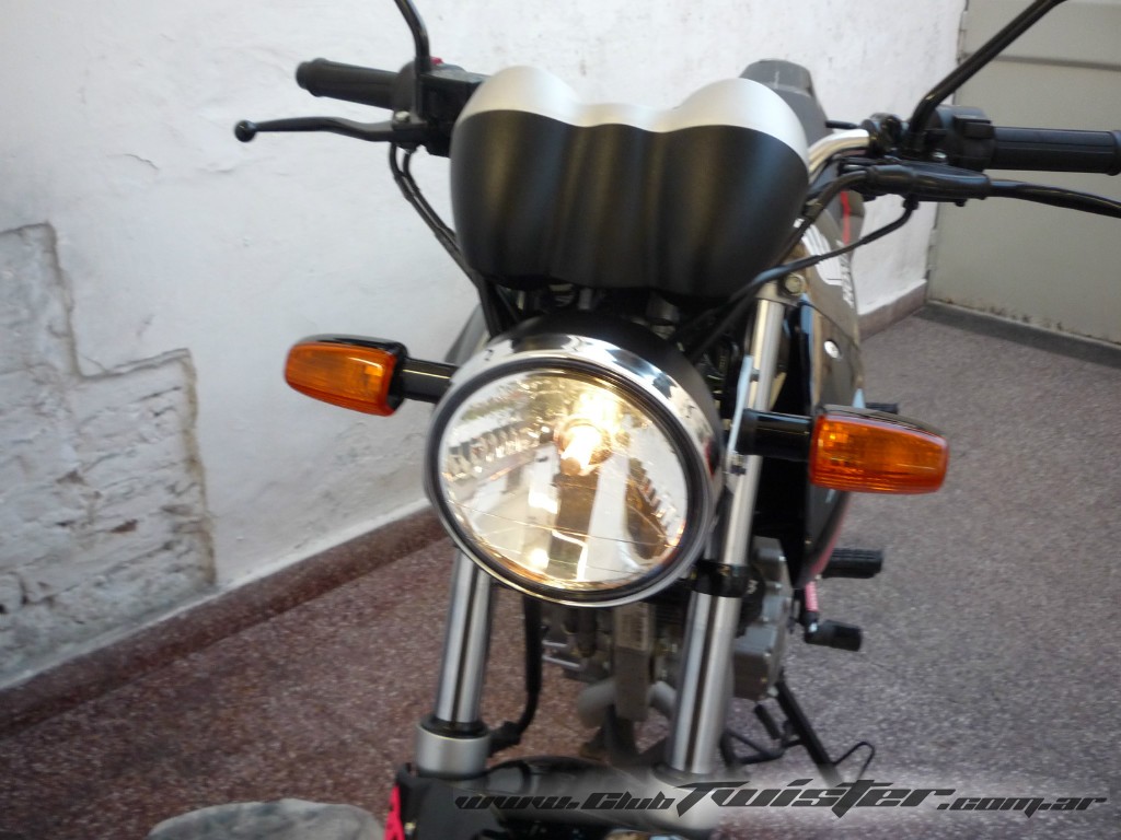

Paso 4: para volver a montar la optica en el faro, colocar de nuevo la ficha en el foco y antes de ensamblar todo asegurarse de que la lampara funciona :guiño

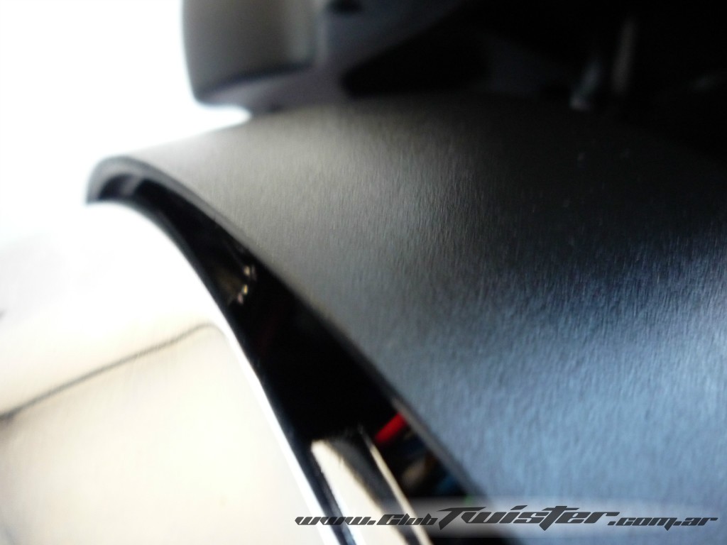

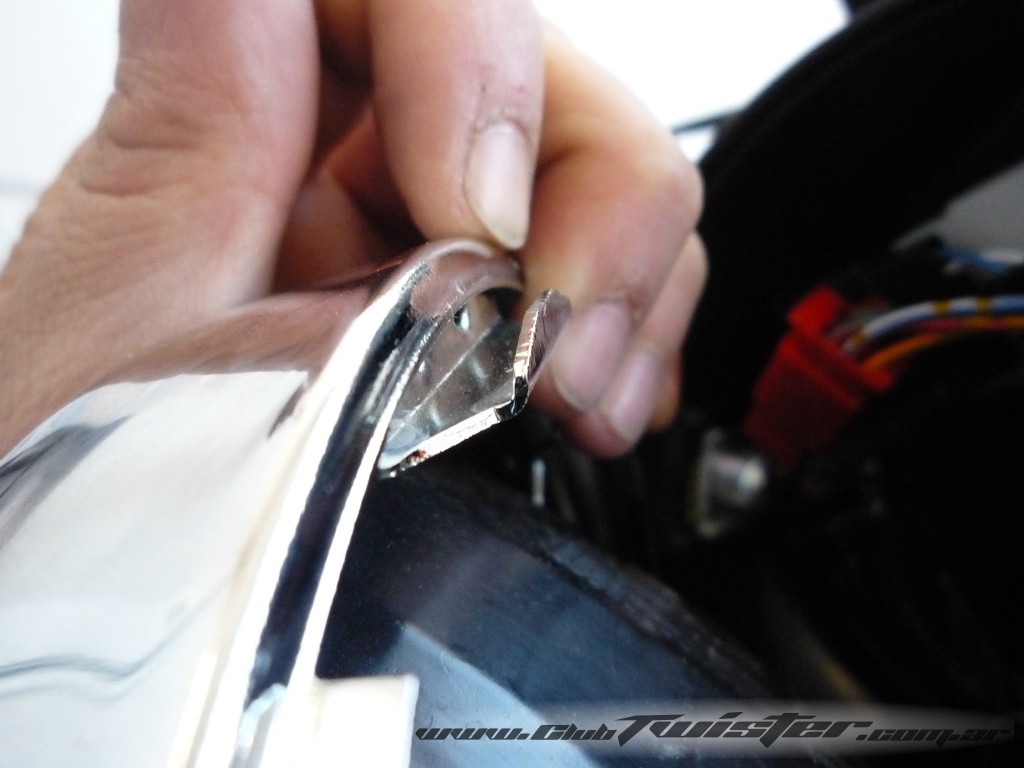

Luego primero calzar la optica desde arriba en la muesca que tiene el faro y luego empujarla desde abajo ( si es necesario, unos GOLPECITOS SUAVES! se le pueden dar asi calza bien el aro cromado en la cacha del faro)
Colocar nuevamente los 2 tornillos y voila! ya esta hecho el cambio de foco de la twister! :bien

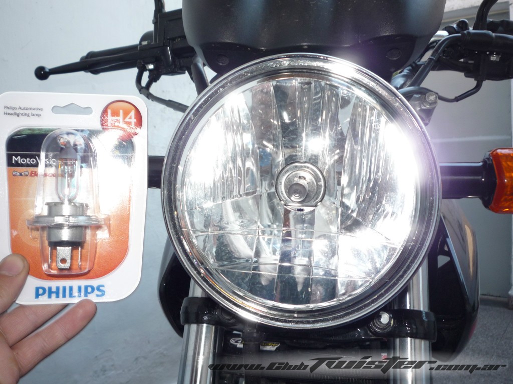

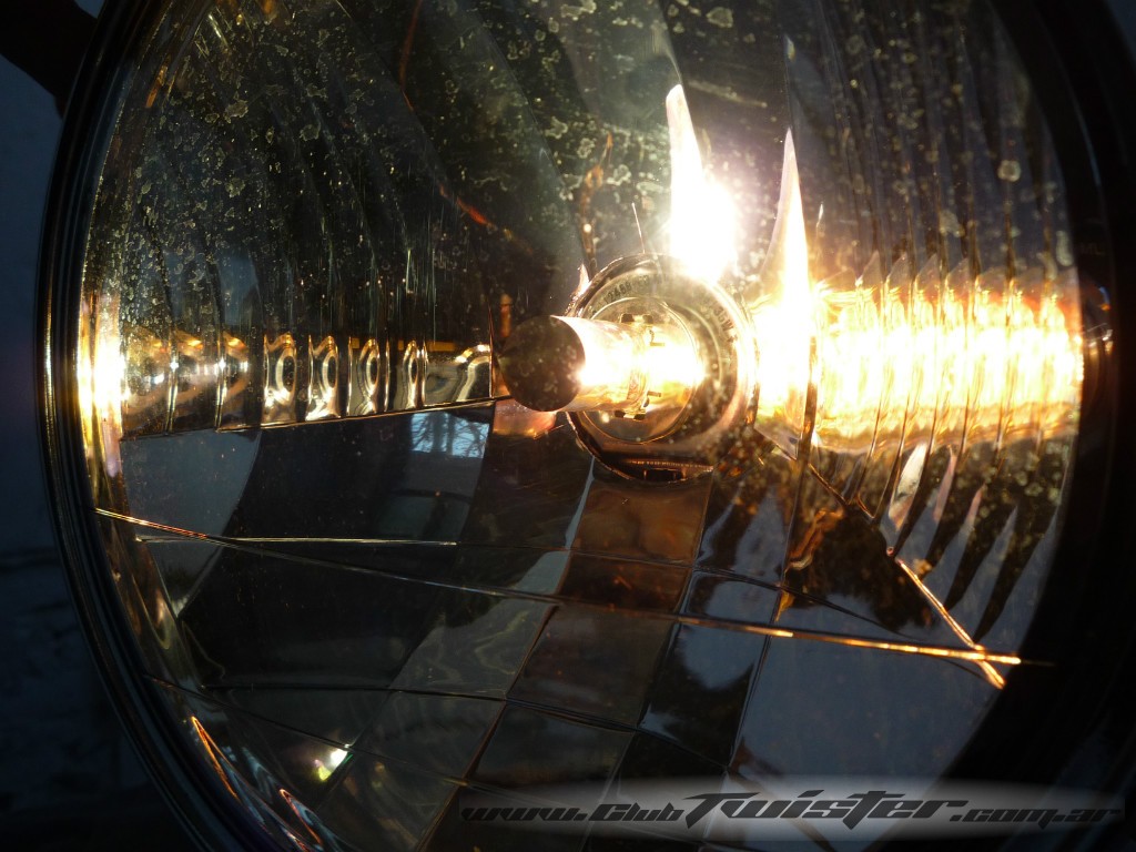

Hola checho! aca en La Plata me pedian por la PHILLIPS MOTOVISION 12 35/35w 116 pesitos.... la compre en la casa de las 100.000 lamparas ayer (16/05/2013) por 79.90.... :bien
si, los valores son los mismos que la original, pero tiene un tono anaranjado y ganas un 40 % de distancia, la verdad recien ahora la probe y me gusta el cambio, parece un auto el haz de luz que tira. Saludos!
