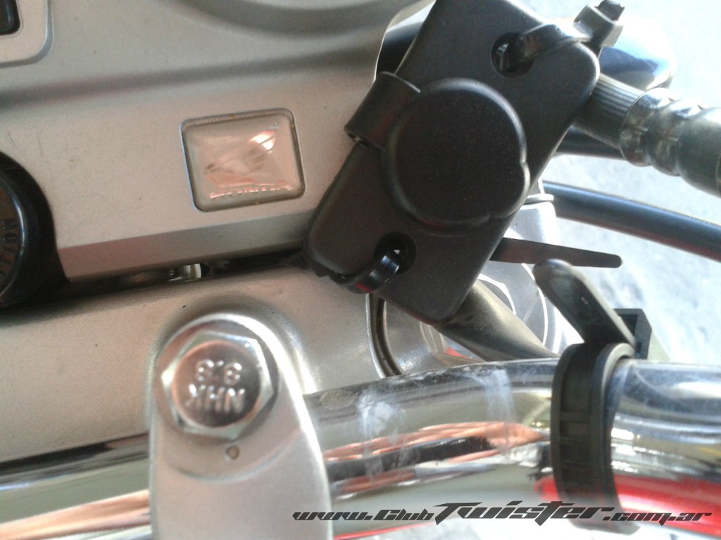

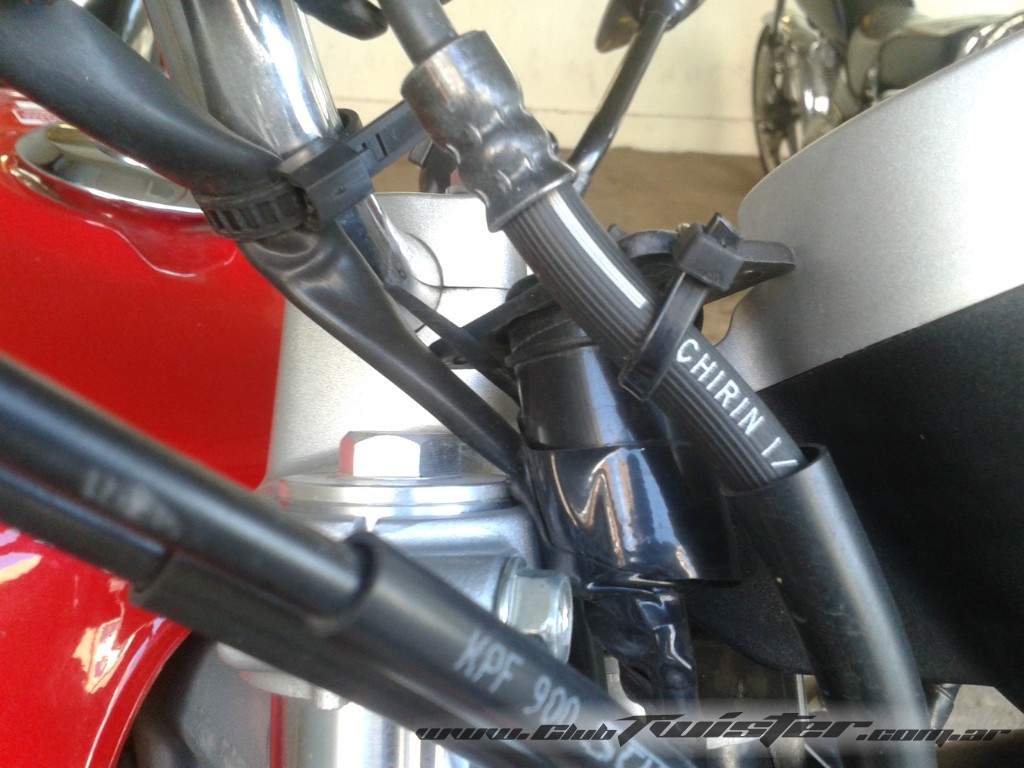

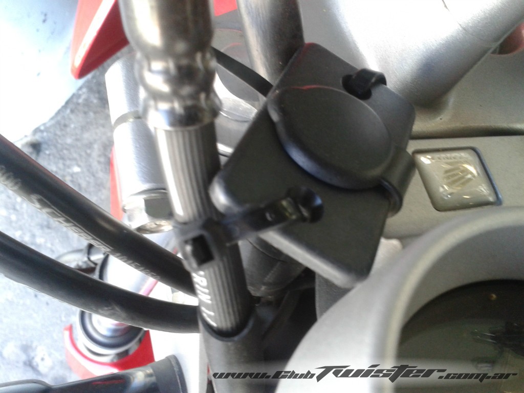

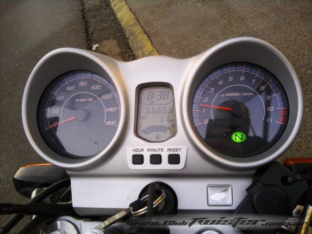

Notapor TWISTERNAN » 05 Ene 2013, 19:19
Hola. Te cuento que yo puse un toma náutico de esos con tapa en la parte inferior izquierda del tablero, debajo del tacómetro, ya que no quería que hayan cables "flameando" desde el manubrio hacia los deflectores, y mucho menos poner el toma en el motor por miedo que al parar se derritan los cables al más mínimo contacto con las partes calientes del motor. También me resultó sencillo ya que lo sujeté con precintos sin modificar nada.
Me resultó muy cómodo tenerlo en el manubrio, y los cables los llevé dentro de un termocontraible hasta la cacha izquierda (donde puse una llave de corte escondidita) y de ahí a un fusible aéreo y a la batería.
Consejos De Donde Ubicar El Toma De 12 Vol   Registrate para verla sin restricciones. Consejos De Donde Ubicar El Toma De 12 Vol   Registrate para verla sin restricciones. Consejos De Donde Ubicar El Toma De 12 Vol   Registrate para verla sin restricciones. Consejos De Donde Ubicar El Toma De 12 Vol   Registrate para verla sin restricciones.
TWISTERNAN
•• Motos de TWISTERNAN ••
