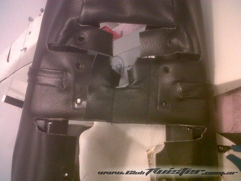

Y manos a la obra...

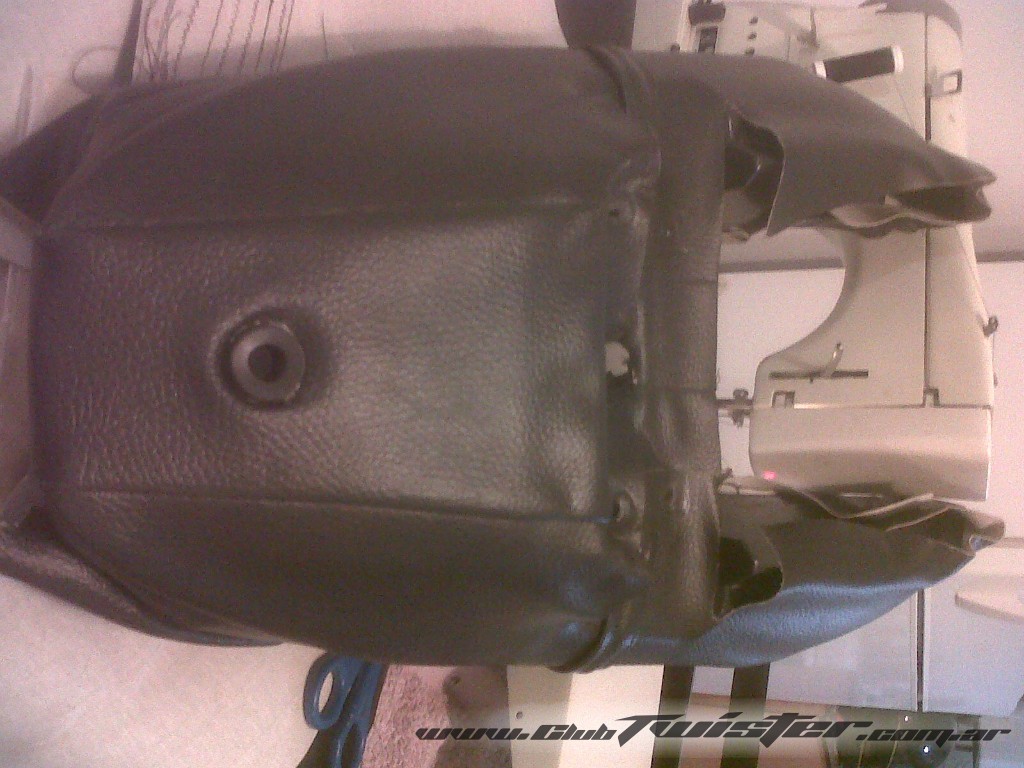

Colocacion De Cubre Colin   Registrate para verla sin restricciones.

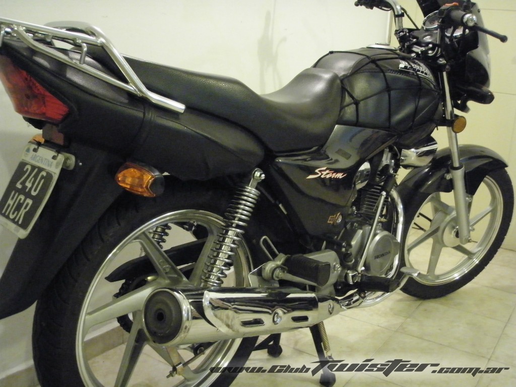

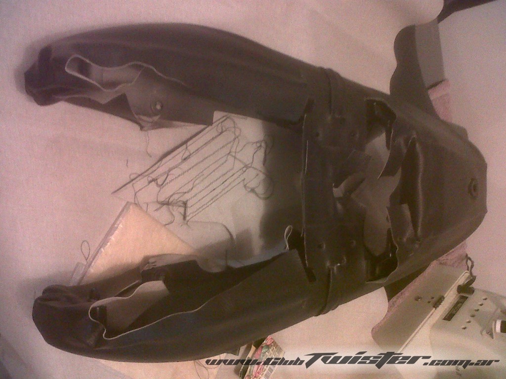

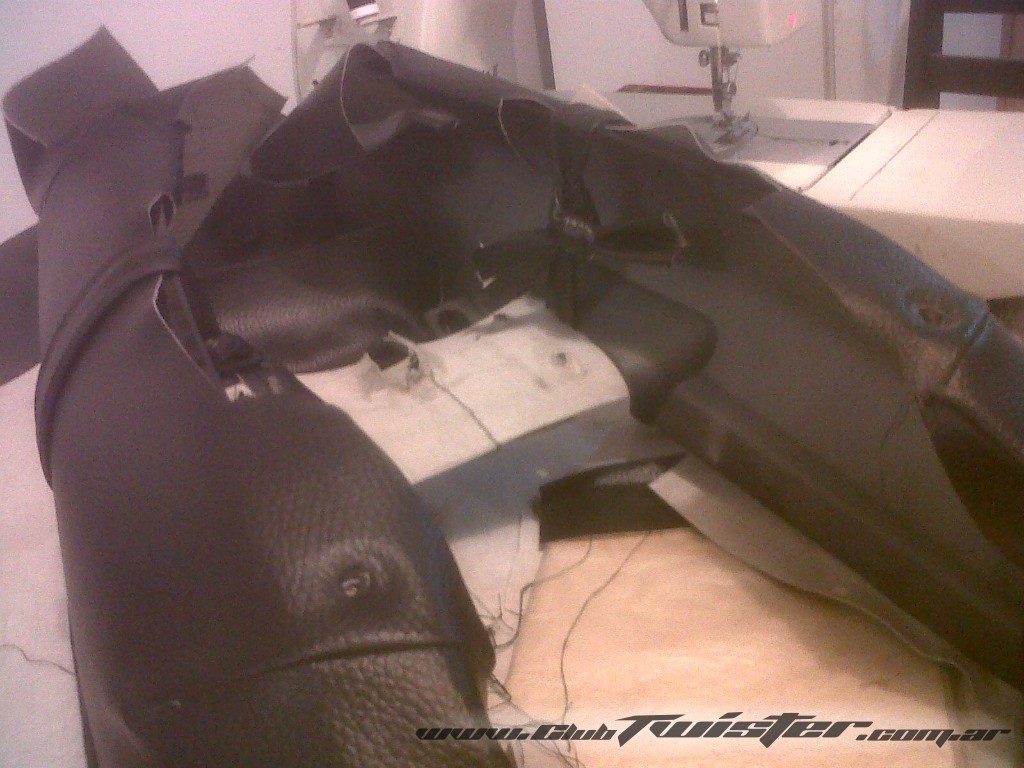

Y así fue quedando...
Colocacion De Cubre Colin   Registrate para verla sin restricciones. Colocacion De Cubre Colin   Registrate para verla sin restricciones. Colocacion De Cubre Colin   Registrate para verla sin restricciones. Colocacion De Cubre Colin   Registrate para verla sin restricciones.

Notapor TWISTERNAN » 12 Ago 2013, 07:29
Nunca vi un video tipo tutorial (ahí tenías la oportunidad de ser un precursor Miguel :risa).
Yo lo que hice en su momento es darle un poco a la cuerina con la pistola de calor, y una vez que estaba caliente coloqué la funda sobre el colín (no arruina la pintura, pues la temperatura de la cuerina es mucho menor a la que puede tomar el colín estando la moto al sol). Luego al enfriarse se contrae un poco y se ajusta, ahí hay que estar atento para estirar un poquito así no quedan arrugas.
