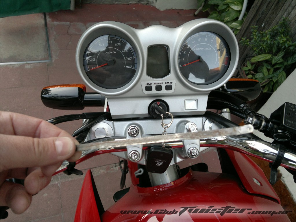

Notapor sebastiantw » 11 Jul 2012, 19:16
Herramienta para regular carburador   Registrate para verla sin restricciones.
esto utilice yo y es muy practico y facil
sebastiantw
Nombre: sebastian
Ubicación: jose marmol
Notapor BundE » 13 Jul 2012, 19:26
Sebastian!!!! :shock Decime que la alarma de presencia la tenés con la llave por casualidad!!! Pecado mortal!!!!! :nervioso
(yo tambien doblé una hojita d sierra)
