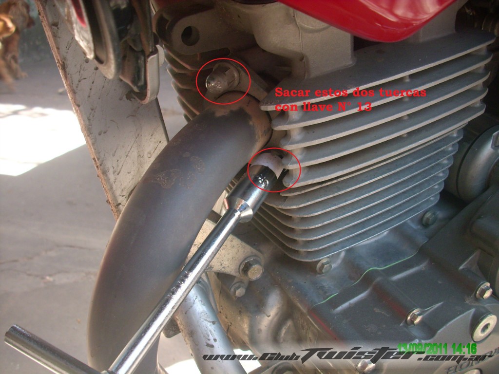

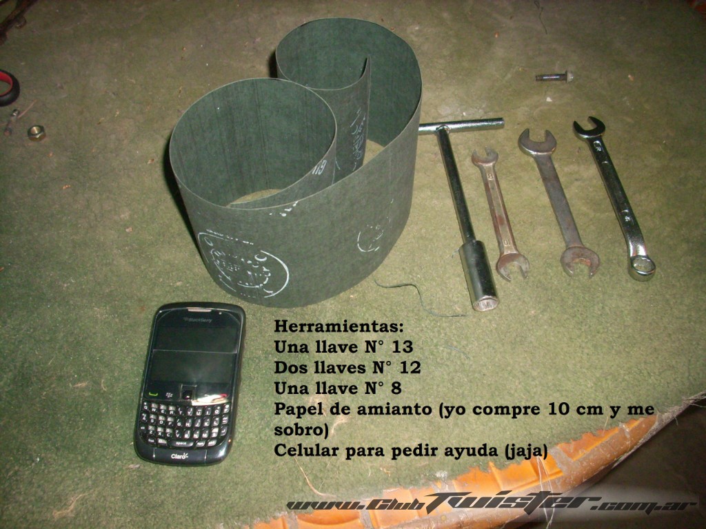

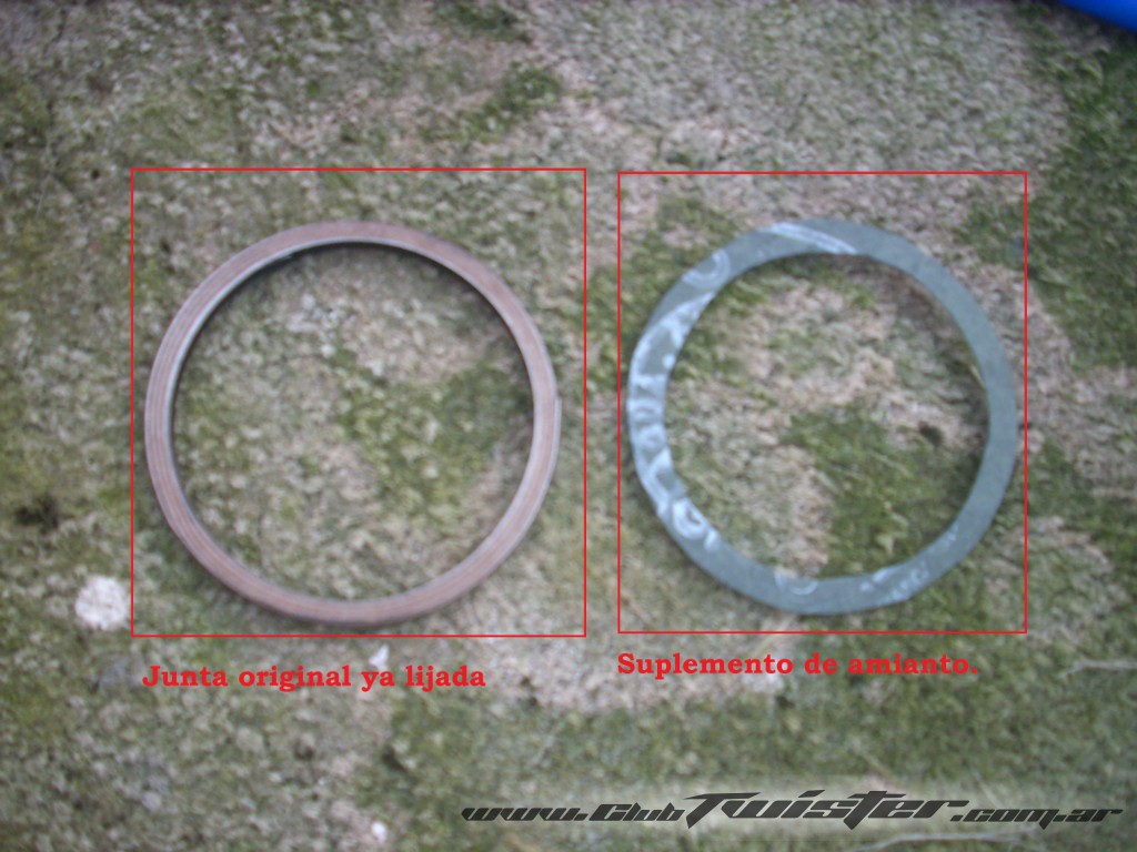

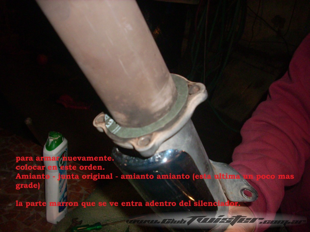

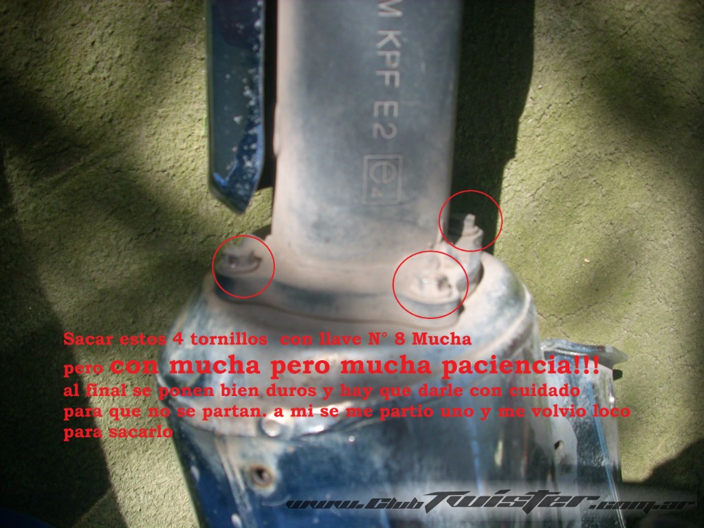

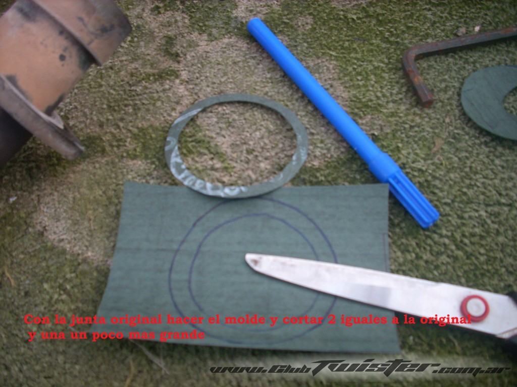

Bueno. Es el primer tutorial. Espero les sirva. Si tienen alguna duda me avisan.
Fabricacion de Junta de Silenciador   Registrate para verla sin restricciones.
Fabricacion de Junta de Silenciador   Registrate para verla sin restricciones. Fabricacion de Junta de Silenciador   Registrate para verla sin restricciones. Fabricacion de Junta de Silenciador   Registrate para verla sin restricciones. Fabricacion de Junta de Silenciador   Registrate para verla sin restricciones.
Luego de juntar el caño (que nose como se llama) con el silenciador. hay que volver a armar. y listo.

consulta! cual es la finalidad ????? tenes 8000km nada mas! asi tengas 30000km le cambias la junta de escape para que? se te rompio? la hace mas silenciosa? no entendi eso! un abrazo

ahL escribió:consulta! cual es la finalidad ????? tenes 8000km nada mas! asi tengas 30000km le cambias la junta de escape para que? se te rompio? la hace mas silenciosa? no entendi eso! un abrazo
La moto esta caida para ese lado. caida victima de un robo.
al golpearse o moverse un poco el silenciador empieza a soplar por ahi.
mecanicamente no se si afecta en algo en rendimiento pero al salir un poco de gases por ahi se estaba empezando a marcar por el calor.
ademas de eso hace un poco mas de ruido (en mi caso era muy poco).
lo subi por si a alguien le pasa. averigue en varias casa de repuestos y ninguno la vendia.
me dijeron que se podia hacer con amianto y lo subi.

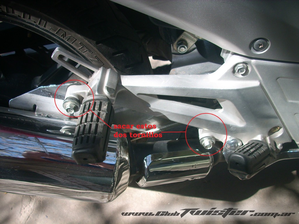

Yo tuve que sacar el silenciador de la twister y se me cortó uno de los tornillos, el problema es que los tornillos son muy largos y todo el sobrante se oxida y pierde la rosca.
Éstos dos tornillos los saqué con el otro exagonal del saca bujía, es decir usás el lado opuesto del que es para sacar la bujía, lo digo por si alguno no tiene la herramienta adecuada.

Notapor chony monster » 23 Sep 2011, 10:07
samurai escribió:Muy buen trabajo :aplauso :aplauso
https://www.clubtwister.com.ar/f ... g_8757.jpg
si, son una cagada. me parece que son tan largos al pedo. pero nose.
a mi uno de los 4 se me trabo de tal manera que no lo pude sacar y de tanta fuerza redonde la cabeza del tornillo faltaria media vuelta para que salga.
tuve que cortar la cabeza del tornillo y le iba a soldar una tuerca. cuando lo lleve al herrero lo calento un toque con la autogena y salio ahi nomas.
fue con lo que mas tarde. si no fuera por eso es un trabajo de 1 hora.
