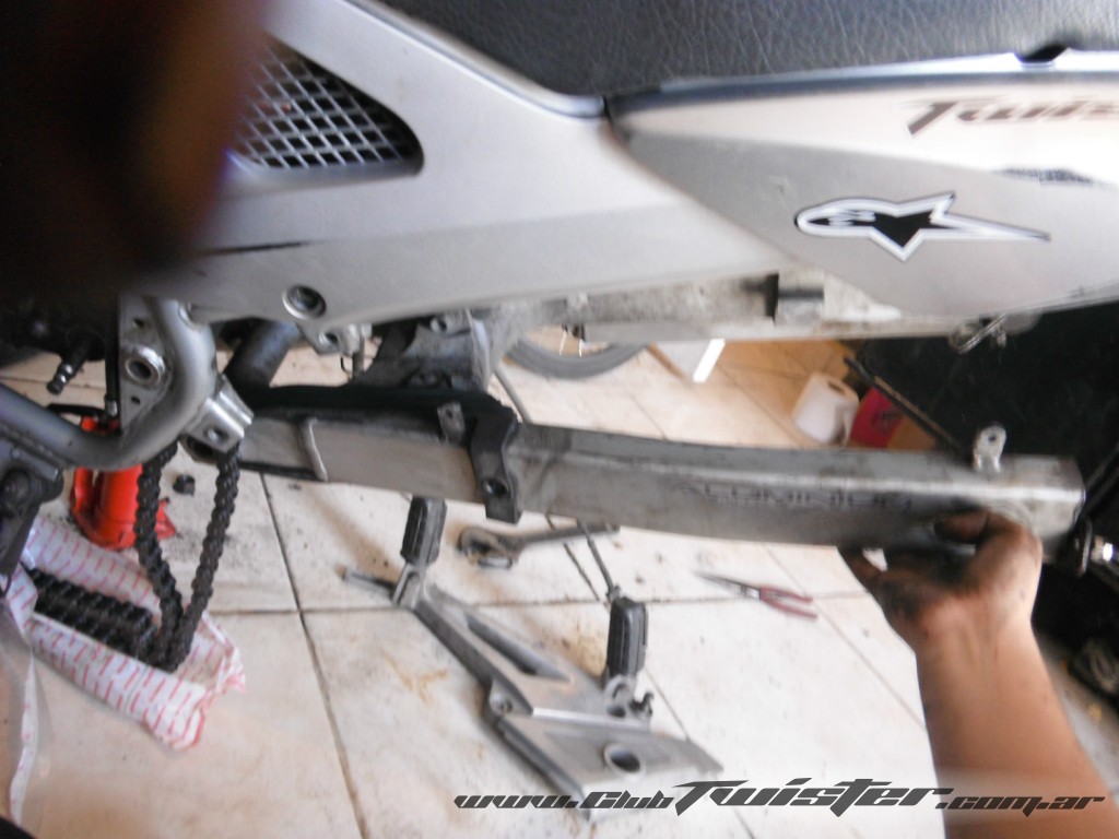

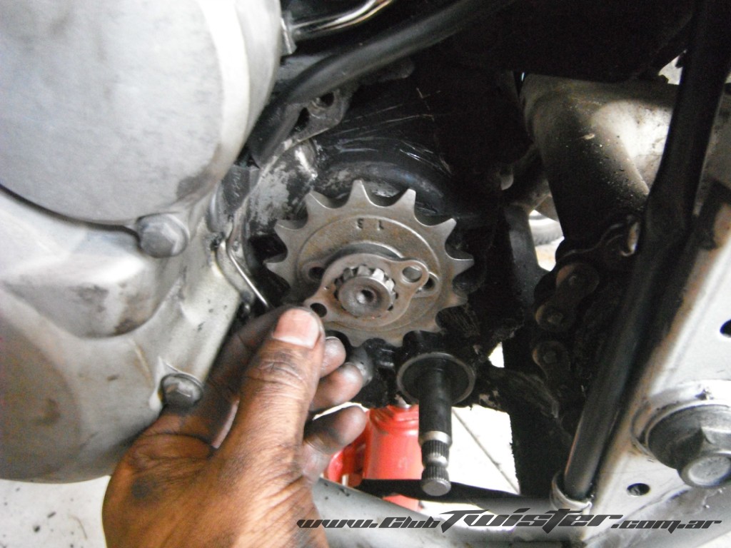

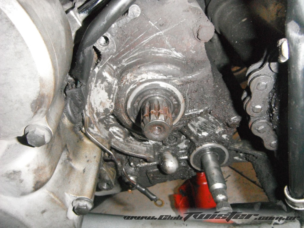

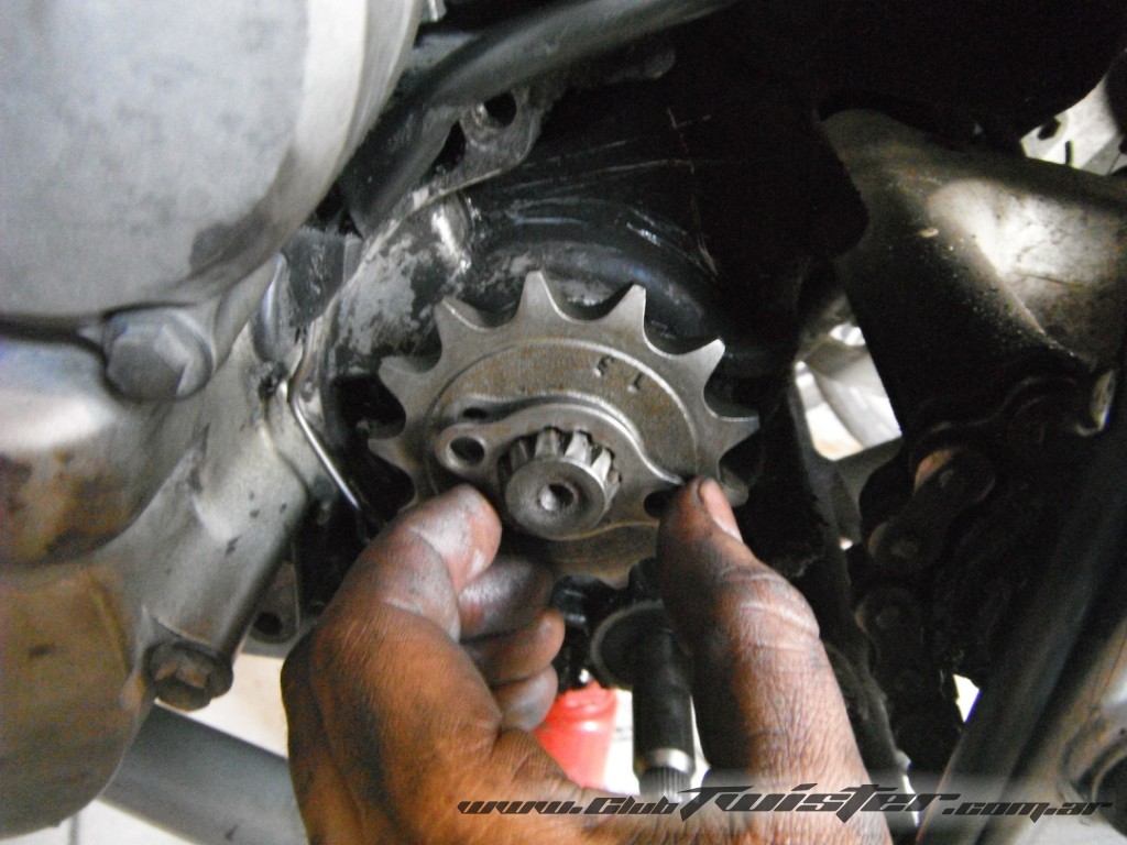

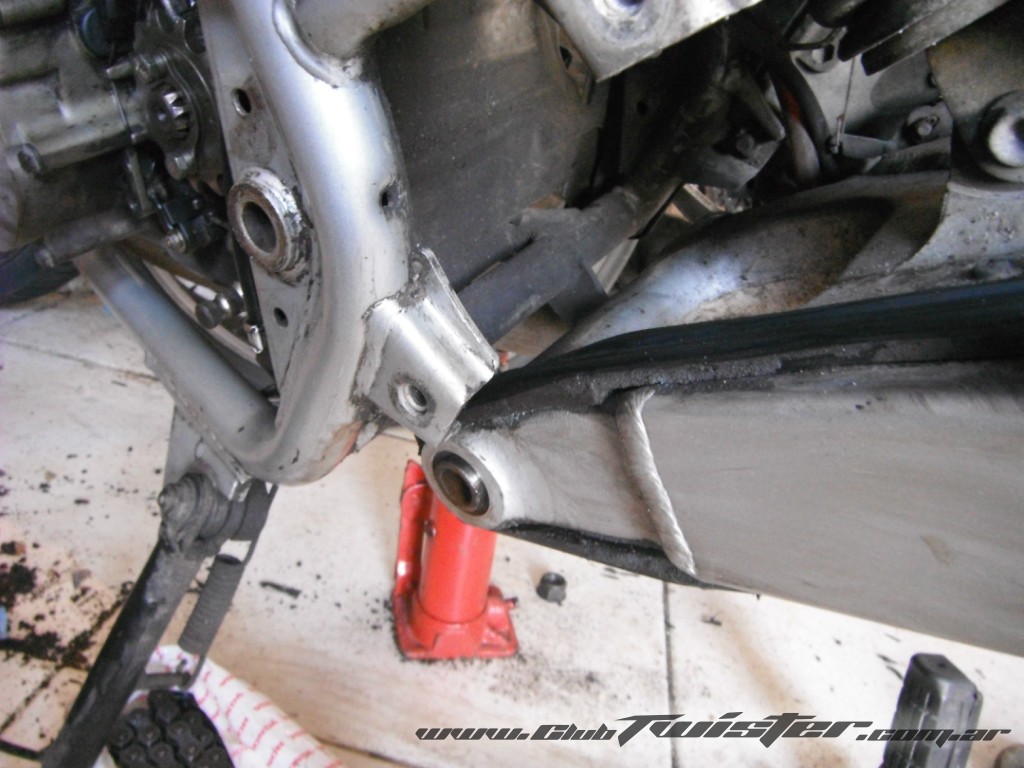

Notapor 70c4n1 » 05 Sep 2014, 22:34
Faltaría comentar que la plaquita que fija el piñon delantero gira en una ranura que esta en el eje (se muestra en las fotos que adjunto) y que solo puede ponerse en una sola posicion por lo que si no queda a la primera hay que girarla para que coincidan los barrernos.
Si ponen el kit original que no tiene eslabon de union solo basta quitar el posapies izquierdo y el perno (bulon) que sujeta el horquillon al cuadro (ojo que no es necesario quitar el amortiguador trasero) jalas el horquillon hacia abajo y luego hacia la izquierda de la moto (se ve un poco borrosa esta foto) y sale la cadena sin mayor problema, resto del procedimiento igual al tuyo.
Yo en lo personal prefiero la cadena que no viene con eslabon de union ya que de este manera es casi imposible que se corte la cadena, claro que un buen eslabon de union instalado correctamente no tiene por que cortarse ni ocasionar ningun problema pero como soy muy aprehensivo esos pasos extras para instalar la cadena se pagan con mi tranquilidad jajaja saludos!!
