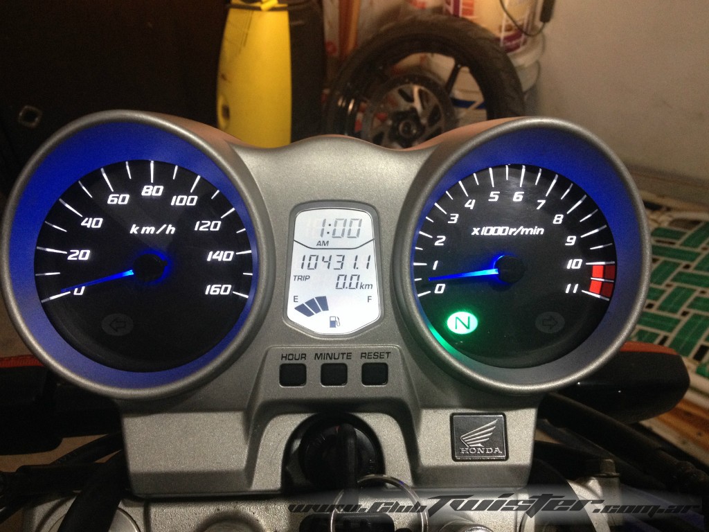

Impecable el post, me anime y cambie los de las agujas, espero les guste
Tutorial - Como cambiar las luces del tablero   Registrate para verla sin restricciones. Tutorial - Como cambiar las luces del tablero   Registrate para verla sin restricciones.

Notapor colo5_ale » 06 Jun 2015, 16:45
Muy bueno el post
Quisiera agregar un par de cositas, ya que tambíen lo hice:
-Para sacar las agujas, es mejor utilizar 2 destornilladores, y hacerle palanca a 180º, les digo xq me pasó en un toyota corolla que rompí el instrumento donde agarra la aguja, pero lo arreglar
-Particularmente use los leds del mismo formato a los originales, pero blancos, a lo que la iluminación queda con una mejor calidad, el tema es que los saqué de las tira de leds que venden con pegamento y desoldarlas de ahí es un laburo terrible sin recalentar los leds.
