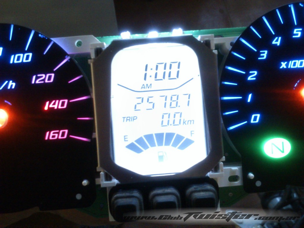

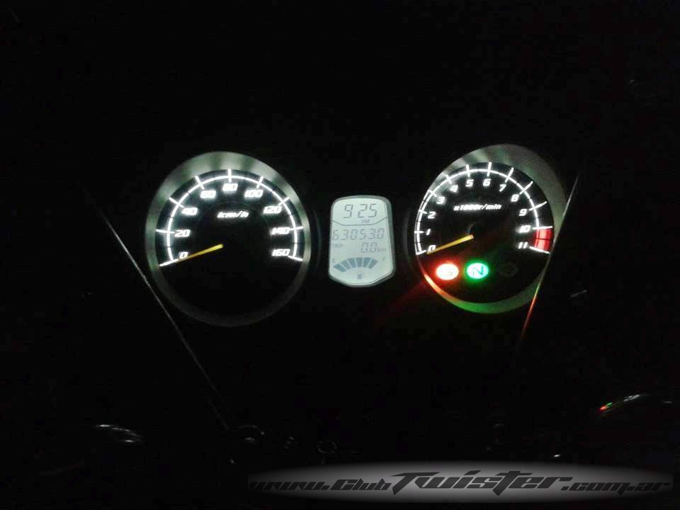

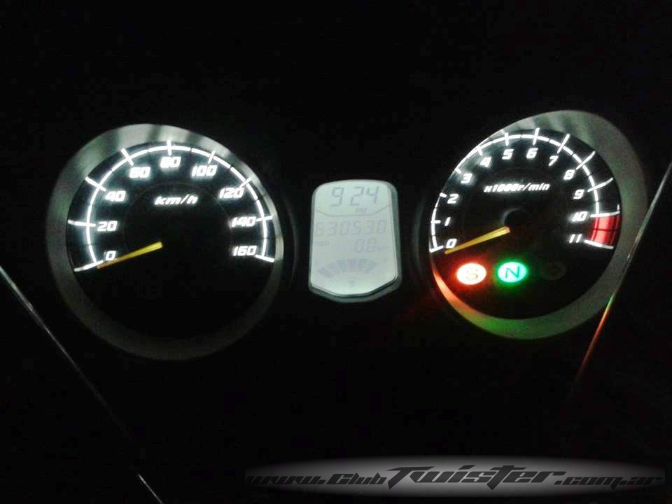

Notapor saibor suber » 16 Sep 2013, 22:45
cotti, me anime y lo hice la verdad excelente el tutorial que armaste... creo que me costo mas sacar el tablero que hacer todas las soldaduras... asi que bueno aca dejo una foto de como quedo el mio, le cambie el rojo por blanco de tablero, el rojo de las agujas por amarillo y el display naranja por blanco tambien pero quedo como gris. a mi me encanto!!! es mas sinceramente el color naranja de la pantalla me hacia acordar a las viejas computadoras... :emociones

Muy bueno Suber! Igual que como lo había dejado yo. Me encanta de ese color

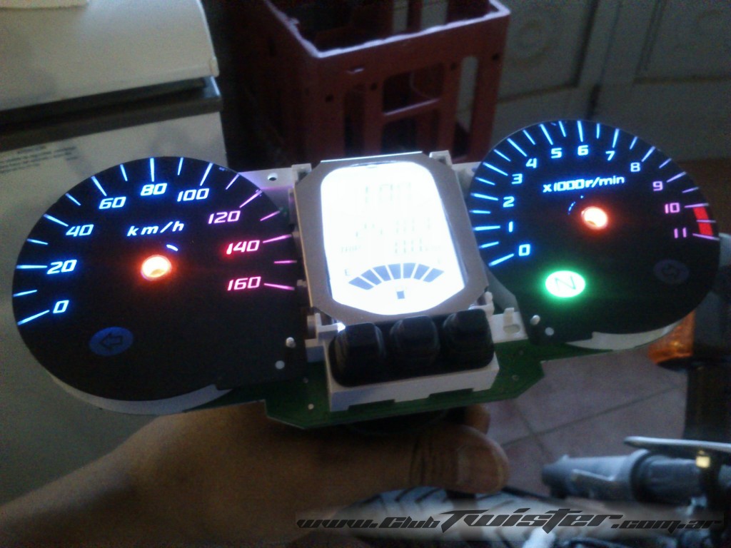

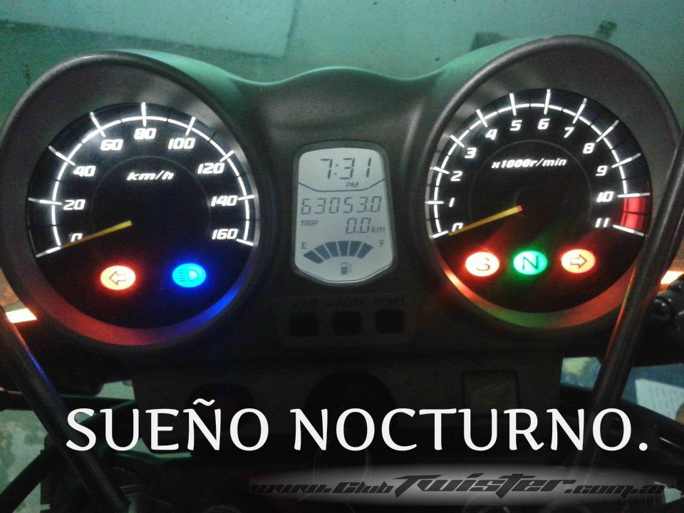

Yo no soy de los mas habiles en este tema, pero lo veo un poquito complicado che, habria que buscar todo el circuito de las luces, si es todo un mismo circuito, buscar un punto en donde abrirlo y meterle una resistencia variable o algo por el estilo que te permita regular. pero por como se fabrican las placas es un poquito dificil (lo que no quiere decir imposible) ya que las pistas son re chiquitas y vienen con un barniz aislante sobre su superficie. Yo le cambie los les a la mia ayer, aprovechando que desarme el tablero para cambiar un plastico roto. No le saque fotos con todo el tablero armado pero quedo asi:
Tutorial - Como cambiar las luces del tablero   Registrate para verla sin restricciones.
A mi gusto quedo bastante lindo, la idea no fue mia, la vi en una foto, solo que en esa no le habian cambiado la luz del centro, creo que a esta altura ser original es dificil porque ya se hizo casi todo a la moto jaja
Gracias al dueño del tutorial porque me sirvio bastante
