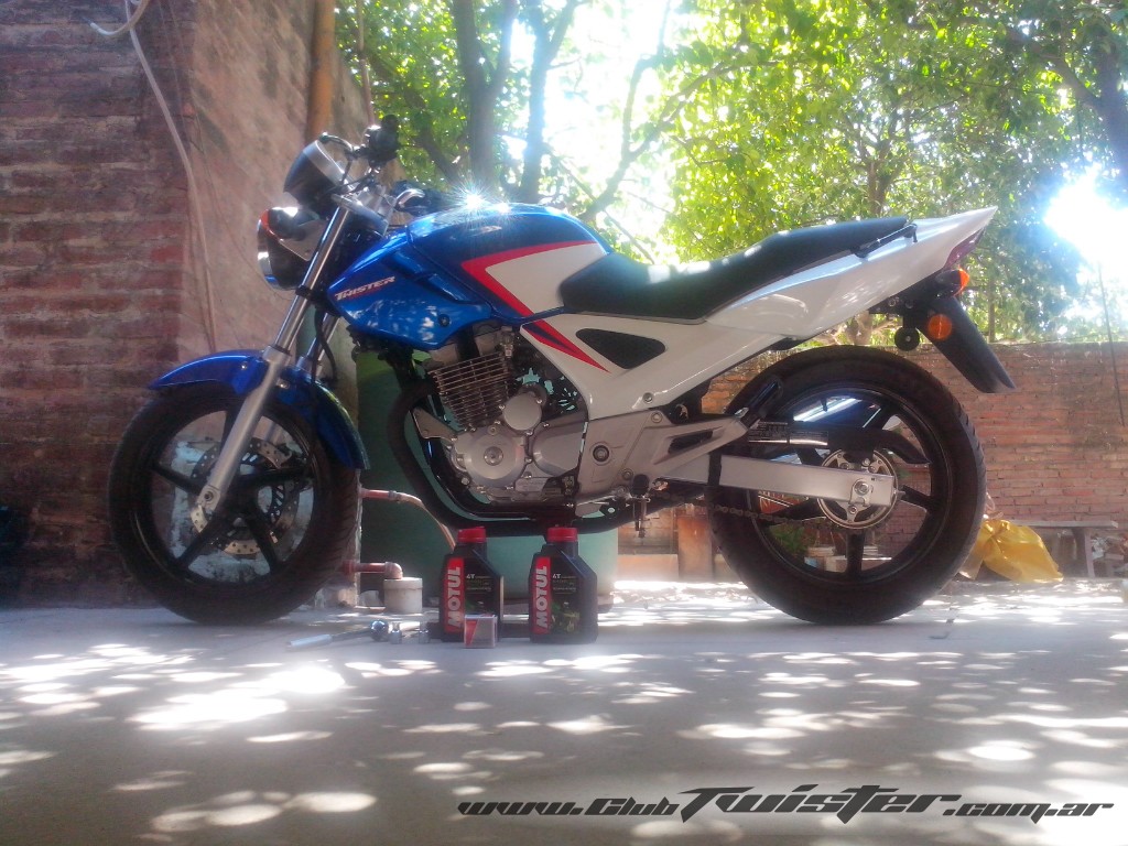

Tutorial paso a paso para el cambio de aceite y filtro en Honda CBX 250 Twister
📄 Resumen del tema
Este hilo detalla un tutorial completo para realizar el cambio de aceite y filtro de la Honda CBX 250 Twister. Explica las herramientas necesarias, los pasos de drenaje, el reemplazo del filtro de aceite y las recomendaciones sobre la capacidad de llenado. Se confirma como un procedimiento estándar y reproducible para el mantenimiento preventivo.
Realizar el drenaje con el motor tibio, quitar la tapa del filtro, reemplazar el filtro (compatible con XR 250) y la junta o ring, limpiar los alojamientos, humedecer el filtro y la junta nueva con aceite antes del montaje, colocar 1.5 litros de aceite recomendado, encender unos minutos y rechequear el nivel con la moto derecha.
Dificultad: Baja
Herramientas: Llave fija de 12 mm, Llave fija de 8 mm, Pinza, Recipiente recolector, Embudo, Servilletas o trapo sin pelusa
Repuestos / Referencias: Filtro de aceite código 15412-HM5-A10, Filtro de aceite código 15410-KF0-315, O-ring / junta de tapa de filtro
🤖 Mirada experta de IA
El hilo documenta el procedimiento y su resultado: realizar el drenaje con el motor tibio, quitar la tapa del filtro, reemplazar el filtro (compatible con XR 250) y la junta o ring, limpiar los alojamientos, humedecer el filtro y la junta nueva con aceite antes del montaje, colocar 1.5 litros de aceite recomendado, encender unos minutos y rechequear el nivel con la moto derecha. La confirmación corresponde a esa intervención concreta, no a una regla general para cualquier instalación.

Notapor Orkodelamuerte » 16 Abr 2014, 08:52
Lo prometido es deuda.. Acá les dejo un video - tutorial de como hacer el cambio de aceite y filtro de nuestras maquinas..
Para los que todavía le pagan a alguien para que lo haga, animense que es realmente muy simple.
Buenas rutas para todos.

Con respecto al filtro, yo compro uno marca "IMPEX" es japones en la etiqueta dice que es para el XR 250/600, pero es el mismo del twister, Me costo $90 en santa fe capital. Y este trae el o-ring que he leído que es bastante difícil de conseguir! Por las dudas paso la data.
Corcho
2006 Honda CBX 250 Twister
•• Motos de Corcho ••
Nombre: Claudio Arias
Ubicación: Santa Fe
Notapor Orkodelamuerte » 16 Abr 2014, 12:13
Yo compré el FRAM, que se ve en el video. Me saliò $45 y tambien vino con el O-ring
