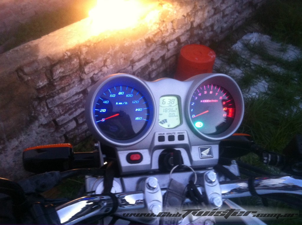

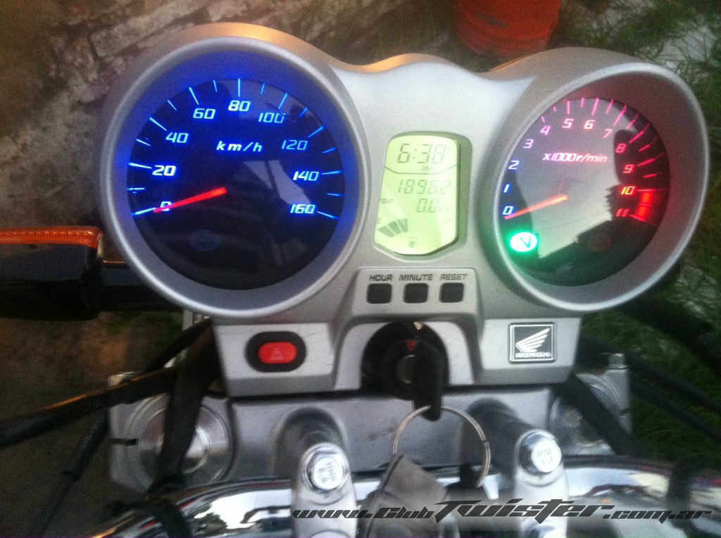

Este finde los cambie :)
Era la segunda vez que soldaba y bueno cuento la experiencia.
Primero desueldo uno (con un soldador chino, feo y que no calentaba), estube un buen rato ya que el estaño no se derretia.
Cuando logre sacarlo aparece un amigo con su soldador que era una maravilla. Lo apoyaba y salian.
Bueno sueldo el primero (compre 6 azules y 3 blancos para la pantalla) y lo voy a probar. Cuando lo enchufo a la moto pum led rojo, putie tanto al que me lo vendio que se debe ahber despertado jaja.
Bueno probe los demas y resulta que eran 4 azules 2 rojos y 3 blancos.
Luego voy a soldar los blancos ( de la pantalla) y uno no prendia, luego de soldarlo y desoldarlo 4 veces se me derrite el led.
Bueno a pesar de todo quedo
3 azules velocimetro, la pantalla con solo dos blancos ( se ve de maravilla) y el cuenta revoluziones quedo 1 azul 1 naranja (original) y 1 rojo, Quedo un efecto bastante lindo.
Para los que estan apunto de comprarlos les recomiendo comprar 2 o 3 mas por color por las dudas. Total salen $1,80 y probarlos con la bateria del celular antes de ponerlos para ver que sean del color correcto.
Dejo dos fotitos que saque a ultimo momento, no se aprecia muy bien pero de noche se ve mejor.

Me encantaron !!! muy buen laburo, ademas el cuenta revoluciones es verdad con los 3 colores quedo con efecto " Cuida la maquina, azul y naranja vas bien, rojo para la rosca " :bien
