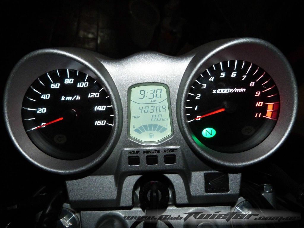

Notapor cesarotr » 18 Ago 2012, 23:10
Así quedo el mio, aclaro que yo lo hice con led smd, no con led comunes.

Notapor ilnito » 18 Sep 2012, 12:37
cesarotr escribió:Así quedo el mio, aclaro que yo lo hice con led smd, no con led comunes.
Tutorial - Como cambiar las luces del tablero   Registrate para verla sin restricciones.
buenisimo! como garpa en blanco!
estos led smd, que tienen de particular?

Notapor alchemyst » 19 Sep 2012, 18:45
ilnito escribió:buenisimo! como garpa en blanco!
SMD es un tipo de montaje para componentes electrónicos, se sueldan del mismo lado que se montan, no tienen patitas que cruzan la placa de lado a lado.
