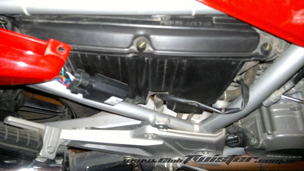

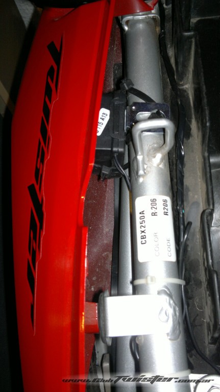

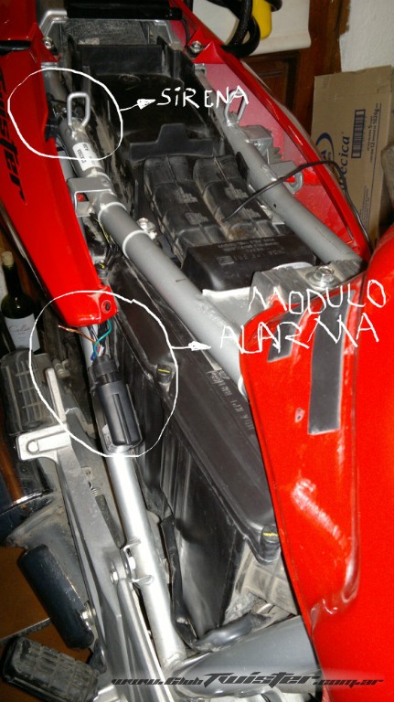

Hola!!! :bien , instalé la positron 100 fx el modelo nuevo!!!, les dejo algunas fotos de donde puse los componentes! y también les dejo una consulta: Cuando la muevo o la golpeo no se activa la alarma!! alguien sabe como funciona el acelerometro??? :pregunta , gracias!.
La conexión la hice como indica el tutorial de chelo, pero tomé todas las conexiones desde la fusilera y el cdi, activé los dos controles y a uno lo llevo colgado del cuello y al otro lo dejo en mi casa (le puse entre la pila y los contactos un papel para que no se gaste la bateria), el modulo de la alarma lo pegué con la cinta doble faz :sonrisa
Ojalá alguien me pueda responder mi consulta!.
Exitos y buenas rutas!!! :twagitador

Notapor lluucciioo » 07 Sep 2013, 12:14
el acelerometro no te va a funcionar bien ahi donde pusiste el modulo ya que este debe estar pegado paralelo al piso pegado sobre sus caras mas grandes. El acelerometro no es mas que una bolita de mercurio que recorre un canal de pocos mm. Al ponerlo comonvos los pusiste la bolita siempre estara en la misma posicion. Yo lo puse en la toma de aire del filtro abajo del asiento sin tapar las bocas saludos. El acelerometro solo mide una inclinacion. No un golpe.

Notapor Orkodelamuerte » 07 Sep 2013, 16:48
lluucciioo escribió:el acelerometro no te va a funcionar bien ahi donde pusiste el modulo ya que este debe estar pegado paralelo al piso pegado sobre sus caras mas grandes. El acelerometro no es mas que una bolita de mercurio que recorre un canal de pocos mm. Al ponerlo comonvos los pusiste la bolita siempre estara en la misma posicion. Yo lo puse en la toma de aire del filtro abajo del asiento sin tapar las bocas saludos. El acelerometro solo mide una inclinacion. No un golpe.
[ Icono Imagen ]
Disculpame que te corrija respecto a como es el acelerómetro de la alarma, y como funciona.
El sistema de contacto liquido (bolita de mercurio) ya se dejó de usar en esta alarma. Era parte del modelo G4. En el G5, que es la que viene con el modulo sin el sensor cuadradito externo, el modulo tiene anexada un acelerómetro arduino, que mide igualando con fuerzas G, las diferencias de inclinación y traslación (aunque no las de giro) de la misma. Ese arduino esta pensado para detectar y avisar el cambio desde una posición X (inicial, cualquiera que fuere), por lo que no hace falta que esté derechito ni apuntando hacia algo, con solo moverse de su posición original, ya se activa. El hecho de que con una patada, no se active, hace referencia a su sensibilidad, que se la limita electrónicamente para que no se active por cualquier huevada. No significa que no detecte el golpe ni las vibraciones sutiles, significa que esta programado para no reaccionar hasta que la diferencia de fuerza G supere un rango mínimo preestablecido.
El acelerómetro arduino parece algo muy avanzado, pero está presente en un montón de cosas que forman parte de nuestra vida diaria, por ejemplo, el control de la WII, utiliza un acelerómetro y un giroscopio para decirle por radiofrecuencia a la consola lo que sucede en tu mano.
En cuanto al lugar que el amigo eligió para ponerla, no va a afectar su funcionamiento en absoluto, pero yo elegiria un lugar menos accesible, como abajo del tanque, al lado del CDI (ahí lo puse yo).

Notapor Lautaipa » 10 Sep 2013, 05:02
Buena data lo del acelerómetro!! Lo puse ahí porque en el manual dice que lejos de cableados y componentes eléctricos de la moto! Y que no afecta sí está horizontal o vertical. Pero ahí está fácil y bastante discreto!. Buenas rutas!.

Notapor mascaseba » 11 Sep 2013, 00:04
Lautaipa escribió:Buena data lo del acelerómetro!! Lo puse ahí porque en el manual dice que lejos de cableados y componentes eléctricos de la moto! Y que no afecta sí está horizontal o vertical. Pero ahí está fácil y bastante discreto!. Buenas rutas!.
[ Icono Imagen ]
buenas, mira, por seguridad no muestres donde pusiste tu alarma y el modulo, ni la sirena. solo un consejo personal.
igual te encañonan y se la llevan jeje pero bue...
el acelerometro te va a funcionar perfecto como esta.
yo crei q no funcionaba al comienzo. hasta le mande mails a pst y me los respondieron. aunque me decian que la lleve a un service a controlar.
asi como tambien les reclame que el tiempo corto para el corte de motor es muy largo (unos 90seg ) que en la tw a fondo haces como 2km jaja
la cuestion es activar, dejar un ratito la moto quieta y ahi proba moverla. el mio funciona perfecto.
otra recomendacion sumale unos precintos al modulo y a la sirena no te confies de la cinta, que con las vibraciones, agua y tierra seguro se termina despegando.
