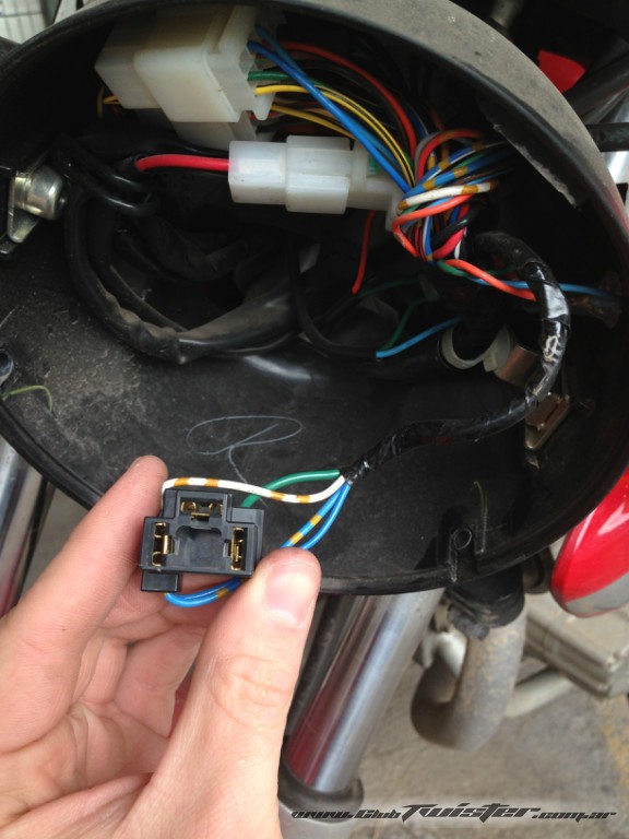

Listo, luces instaladas:
1ra Foto: Primero retiro el Foco, y lo desconecto y me queda lo que se ve: Cable Azul (Luces Altas); Blanco (luces Bajas), Verde (Negativo).

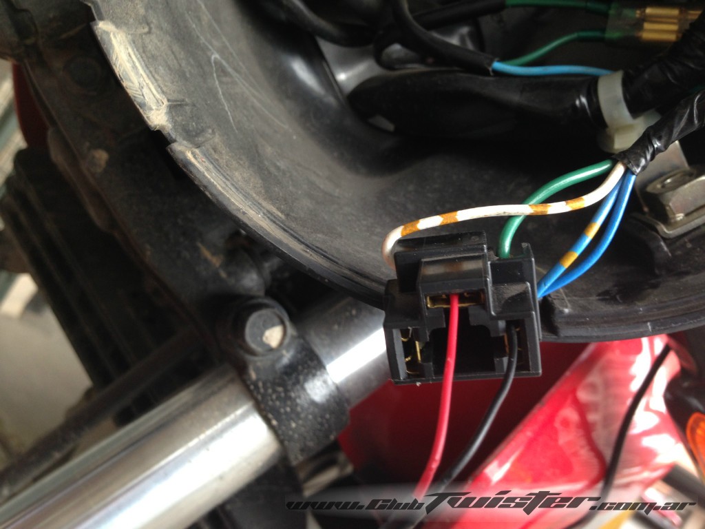

2da Foto: Conecto el cable rojo (positivo) del LED con el cable Blanco, y cable Negro (negativo) del LED al verde. Verifico que la luz prenda al hacer contacto a la moto.
Luces Para El Día.   Registrate para verla sin restricciones.
3ra Foto: Es mas o menos la conexión deseada, ahí esta conectado por el lado contrario, solo verificaba que funcionasen las luces.

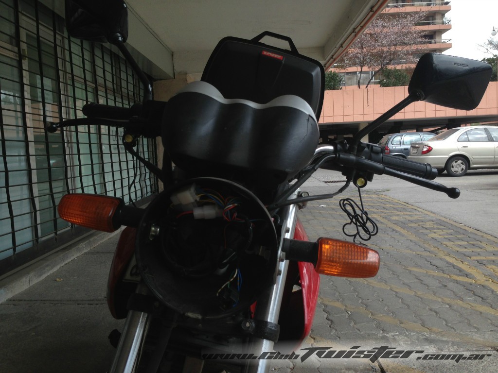

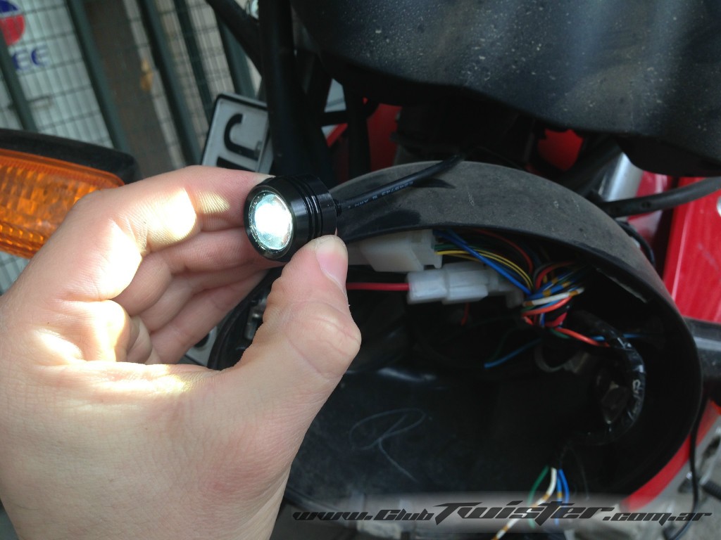

4ta Foto: Desde un plano frontal y apagada totalmente (no las conecto aun)

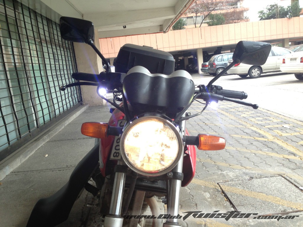

5ta Foto: Ya instaladas y prendidas con solo el contacto.
Bastante sencilla la intervención, gracias a todos por sus aportes, me guiaron muy bien.

¡Cheee!, ¿Cuando pones la alta, se apaga?.
Bruno Banana
•• Motos de Bruno Banana ••
Nombre: Bruno Banana
Ubicación: C.A.B.A.
Notapor skz87 » 11 Sep 2013, 22:05
Si, se apaga. Debo corregirlo apenas cambie el foco.
