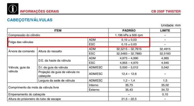

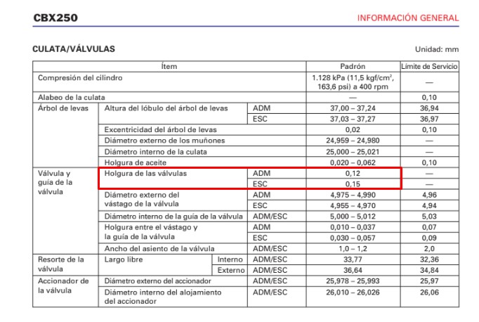

Hola gente, como les va? Es corto el pedido, compré la moto y el dueño anterior nunca me dió el manual, una historia larga, pero fui recolectando fotos de gente amiga que tiene. Necesito la foto en la que habla de la luz de válvula, ya que quiero armar la info más importante del manual en fotos, alguien sería tan amable de subirla por favor? Muchísimas gracias gente!!! Un abrazo grande a todos.

Notapor LEOCBX » 05 Mar 2020, 14:25
Supongo que compraste una CB o CBX:
Info de manual Info de manual

CB padre, CB ♥️. Muchas gracias Leo querido!
