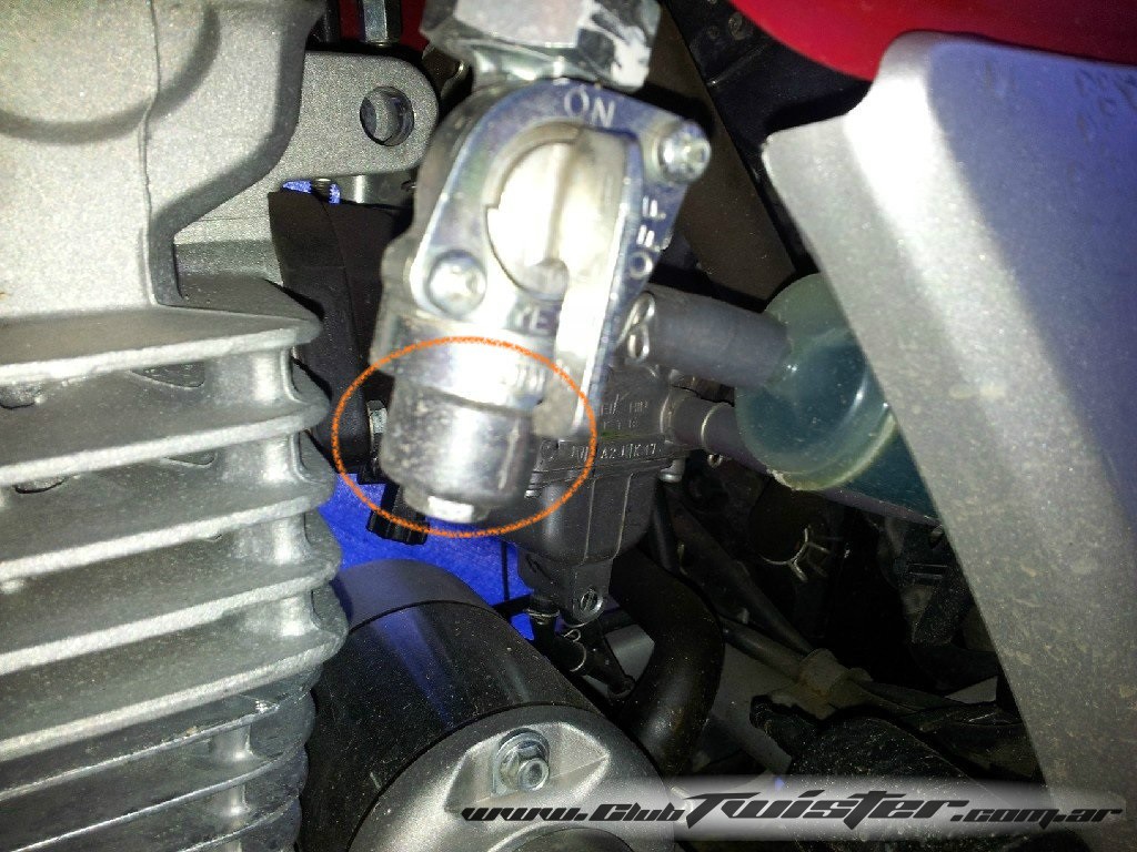

Perdonen si ya esta en algun lado pero estuve buscando bastante en el foro y no encuentro una guia de como vaciar el tanque de combustible, esta es la mejor foto que encontre pero no entiendo que es lo que hay que desajustar.
Sepan disculpar soy ultra novato, solo necesito vaciar el tanque para que hagan el traslado sino, no me lo hacen.
En esa imagen que hay que desajustar? el fonde de la llave de paso?
Mil gracias por la ayuda.

proba poniendo la llave de paso en OFF y luego desenrosca el vasito que esta debajo de esa llave, colocá un bidón en ese lugar y abría la llave de paso

Llave en OFF. Sacá la manguerita que sale del grifo. Poné una manguerita más larga y que vaya a un bidón y poné el grifo en ON.
La manguerita la podés conseguir en cualquier casa de venta de repuestos y pedila como para combustible. Venden unas azules y ya te queda para cualquier cosa que necesites.

yo lo sopleteo con una sopladora electrica para que escupa todo sin necesidad de sacarle el grifo completo, poniendo una manguerita que vaya a un bidon. saludos loco

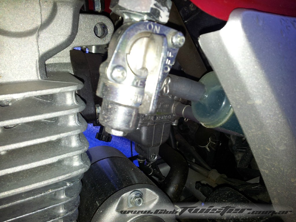

alebago escribió:proba poniendo la llave de paso en OFF y luego desenrosca el vasito que esta debajo de esa llave, colocá un bidón en ese lugar y abría la llave de paso
serìa esta?

Notapor alebago » 06 Feb 2015, 09:58
serìa esta?
https://www.clubtwister.com.ar/foro/uploader/viewimage.php?image=14172/1423181449/llave+paso+1.jpg
si, es esa :bien
