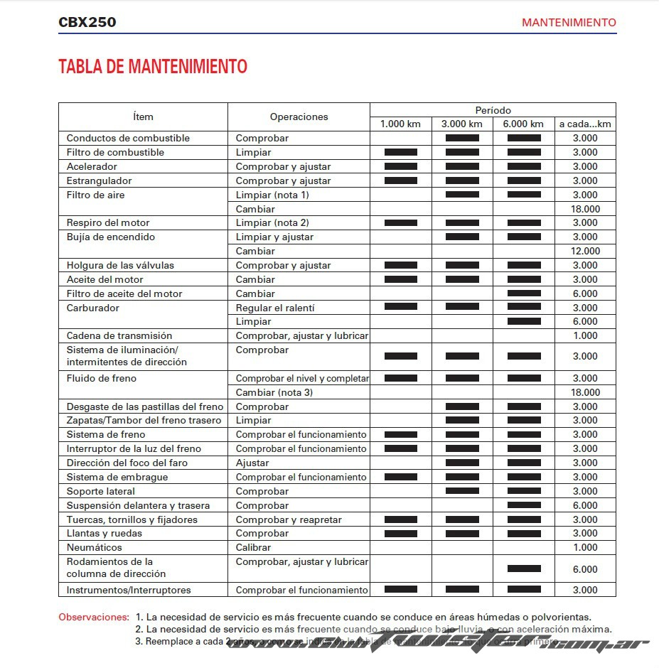

Quería saber si alguien sabia donde podía conseguir una guía para saber, mas o menos, que hacerle a la moto cada cuantos kilometros, ya que decidí que no voy a optar por los service oficiales.
Desde ya muchas gracias y saludos...
maxylogos escribió:Buenas, me presento oficialmente en este comunidad. Ayer me entregaron mi honda twister![]()
Registrate para verla sin restricciones.juancitodequilmes escribió:Duda existencial y consulta...
Antes cambiaba el filtro con cada cambio de aceite, ahora viendo aca el manual, que recomienda cambiarlo cada 6.000...
No he escuchado muchas opiniones pero no estaria mal ...
Que onda reemplazarlo a uno si uno del cambio de aceite...
