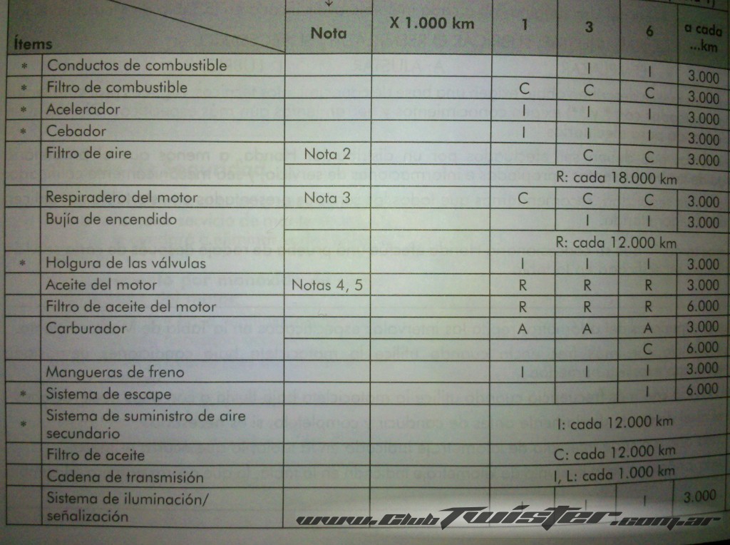

Hola gente les hago una consulta me falta muy poco para el servis de los 3.000 la duda que tengo es que en el manual del propietario en la tabla dice aceite del motor y filtro de aceite del motor remplazar a los 1.000 y cada 3.000 después mas abajo figura filtro de aceite limpiar cada 12.000 km realmente no se si en el primer servis lo cambiaron según tenia entendido es que se cambian de por medio uno si y otro no dejo la imagen del manual :bien Recambio De Filtro   Registrate para verla sin restricciones.

No entiendo muy bien tu pregunta. Pero igual te voy a dar una respuesta / concejo.. Cambialo en cada cambio de aceite, especialmente si la moto es nueva. Por lo que cuestan, no vale la pena ahorrar en eso.

comparto el original vale $55 modelo -15412-hm5-a10 . hay un tutorial muy completo para hacerlo vos y te aseguras de ponerle el aceite que vos elegís y filtro nuevo . suerte , animate mejor que vos no la tratar nadie . :bien

Gracias por las respuestas voy hacer el service en agencia todavía esta en garantía bueno al parecer se le cambio el filtro en el primer service según la tabla no :guiño y en el segundo también se cambiaria como me lo recomiendan ustedes de ahí a que lo hagan uno nunca sabe y con respecto al filtro que se limpia cada 12.000km debe ser el filtro de tamiz Recambio De Filtro   Registrate para verla sin restricciones.

Si, pero si le cambiás el de papel, de ese olvidate... cambialo cuando te toque hacerle embragues.. Mi NX 250 sobrevivió 150.000kmts con el de tamiz original, y cuando lo cambié, lo hice de gusto nomás, porque estaba un poco sucio, pero no se había alterado para nada... para que te des una idea, es un cuadradito de tela mosquitera, con los huecos un poco más chicos...
