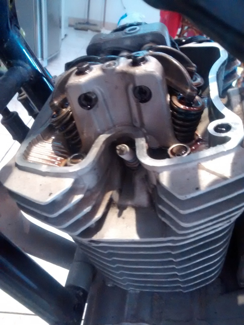

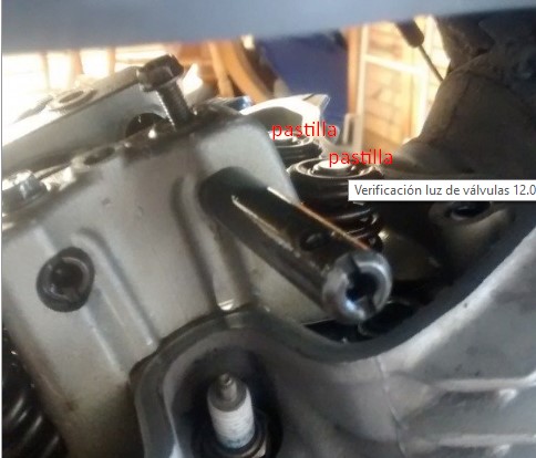

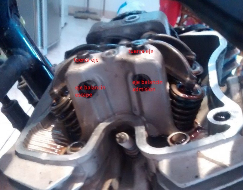

La CB250 que vos compraste no tenes que sacar la leva, que es una sola, tenes que sacar el/los eje/s de el/los balancines según se a necesario cambiar pastillas de admisión o escape.
Verificación luz de válvulas 12.000 km
Una vez que corres los ejes, los balancines quedan sueltos para sacar y queda así, con las pastillas a mano que las retiras con un imán potente, o a lo cavernicola como yo con una pinza, pero sabe que si se te caen tenes un potencial problema:

Ok, creo que ahora entiendo, entonces primero debo verificar la luz de las 4 válvulas y a partir de ahí calcular las pastillas que debo colocar para tener la luz recomendada?
Estoy acostumbrado al motor mas chico de suzuki que uno le regula la válvula dando la luz que desea. Esto de las pastillas es nuevo.

No había visto las fotos, perfecto, con eso logro reconocer antes de abrir, lo del problema te referís a que caiga algo adentro del motor o los balancines al suelo?

Notapor LEOCBX » 20 Ago 2019, 14:33
Gustavo-eze escribió:Ok, creo que ahora entiendo, entonces primero debo verificar la luz de las 4 válvulas y a partir de ahí calcular las pastillas que debo colocar para tener la luz recomendada?
Es el mismo procedimiento, la diferencia está en que en vez de regular un tornillo con tuerca cambias la pastilla usada por una nueva de más o menos espesor.
Notapor LEOCBX » 20 Ago 2019, 14:39
Gustavo-eze escribió:No había visto las fotos, perfecto, con eso logro reconocer antes de abrir, lo del problema te referís a que caiga algo adentro del motor o los balancines al suelo?
Que se te caiga una pastilla en el motor, es muy chica y si se mete en el engranaje de cualquier cosa (piñón de distribución, bomba de aceite, primario, canasta de embrague) es un desastre para el motor y hasta se te puede clavar la rueda trasera.

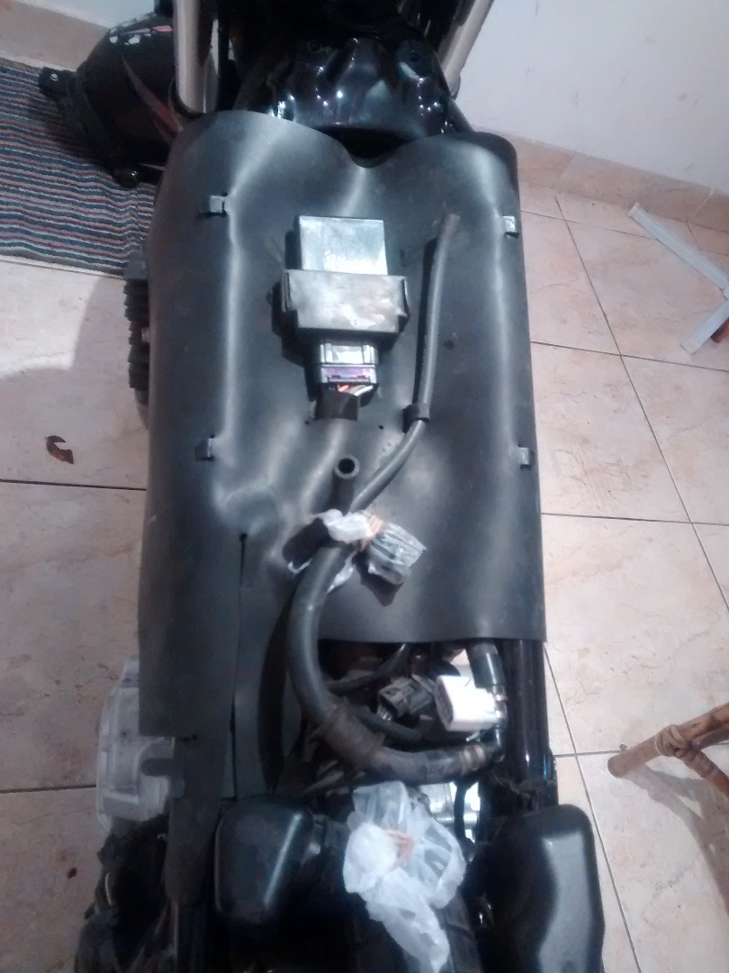

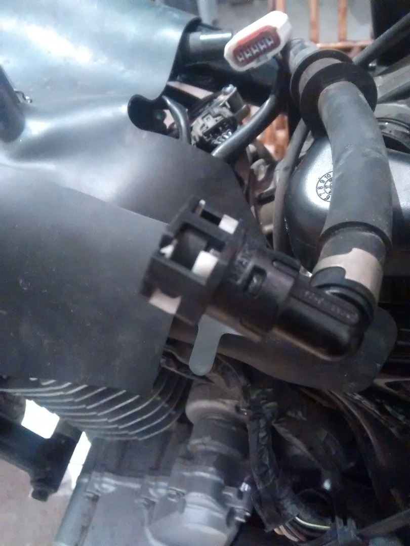

LEOCBX escribió:Hola gente. Me puse a verificar la luz de válvulas de la moto ya que casi está en los 12 mil kms y el manual indica que hay que controlar.
Admisión: 0,12 en ambas válvulas (manual de servicio indica 0,10 +/- 0,03), están ok
escape: 0,15 en ambas válvulas (manual de servicio indica 0,15 +/- 0,03), están perfectas.
Es bastante mañoso el tema de sacar el tanque.

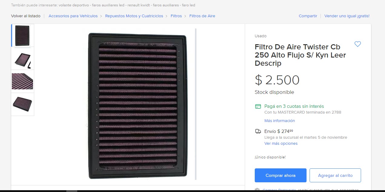

También haría algo para mejorar la entrada de aire, se me ocurren 2 opciones así rápido:
Una es colocar/adaptar un filtro de aire como este K&N:
https://articulo.mercadolibre.com.ar/MLA-820633823-filtro-de-aire-twister-cb-250-alto-flujo-s-kyn-leer-descrip-_JM#position=34&type=item&tracking_id=cab0f088-8075-4770-9d20-71b57d9e32ac
Yo lo tengo puesto en el auto y anda muy bien, con el kit K&N lo lavas y volves a aceitar y tenes filtro para toda la vida.

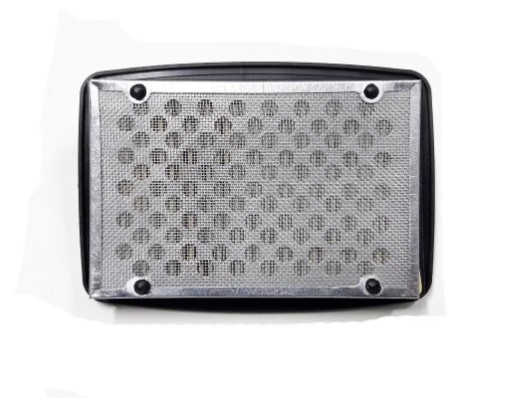

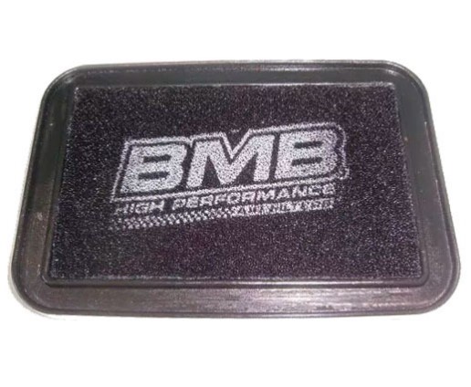

La otra es agarrar el filtro original que tiene una malla de acero, sacarle el filtro de papel viscoso y reemplazarlo por espuma de alta densidad bañada en aceite para filtros, como la que usan los filtros BMB (No encontre filtro BMB para CB250 en Mercadolibre pero podrías llamar o mandar un mail a la fabrica consultando):
Filtro original mallado:
BMB de Espuma bañado en aceite:
