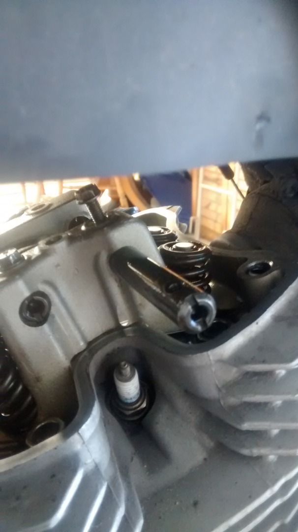

se puede medir y desarmar sin sacar el tanque. Es mucho menos laburo que con la cbx.
Más tarde dejo algunas fotos y tips a tener en cuenta para hacer el trabajo bien.

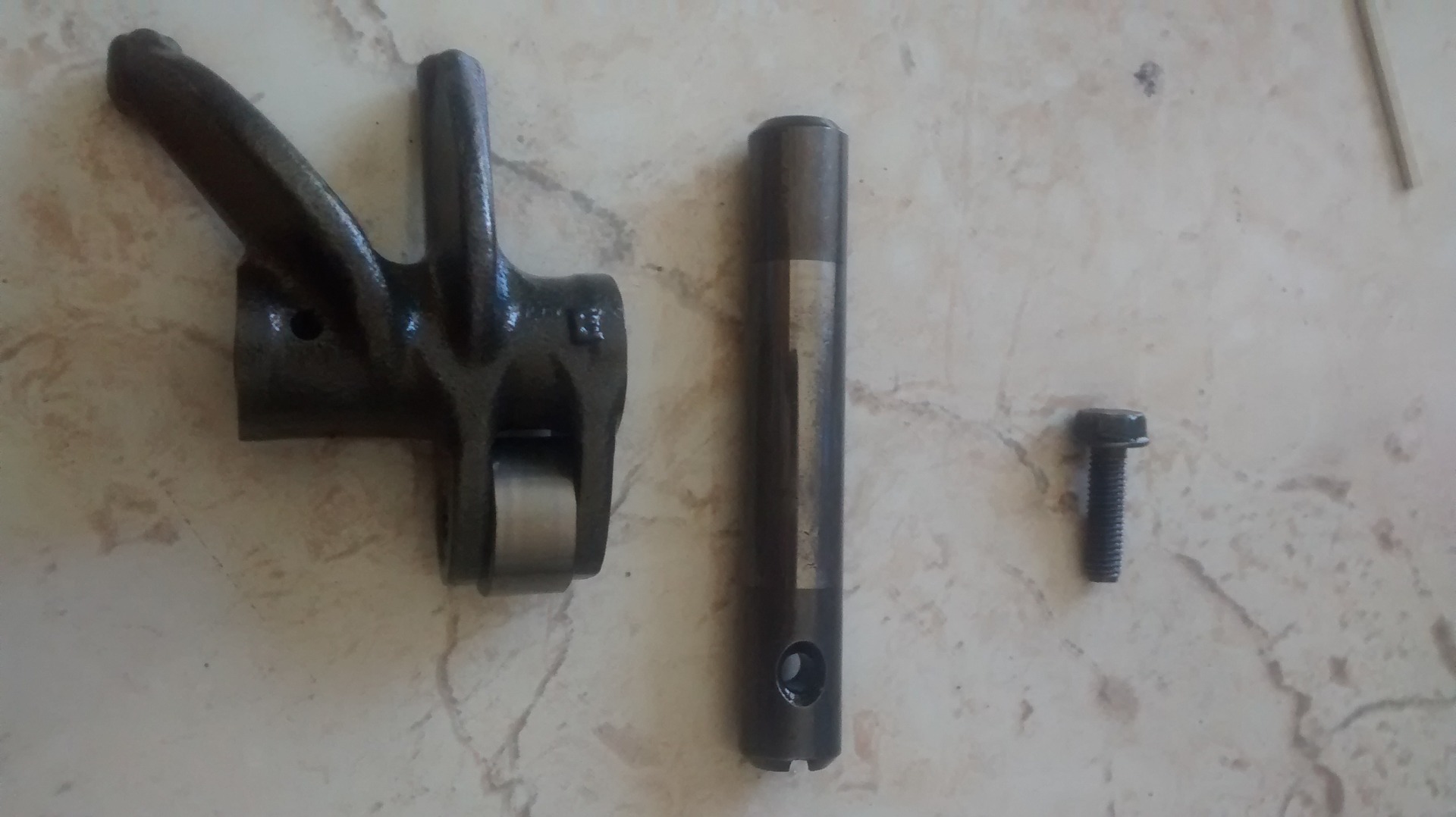

Blancin de escape, eje de blancin y tornillo fijador del eje: acá hay que tener en cuenta que el balancín trabaja siempre sobre un lado del eje (lo que en la foto se ve pulido a espejo), por lo tanto siempre tiene que estar en la misma posición, ya que si lo damos vuelta y tiene desgaste aunque sean milésimas de milímetro va a repercutir en la luz de válvula medida.
Una opción si tenemos más luz de la que corresponde en ambas válvulas es darlo vuelta para que apoye sobre el lado nuevo y ahí volver a medir para verificar si disminuyo la luz y así ahorrarse tener que comprar pastillas más anchas.

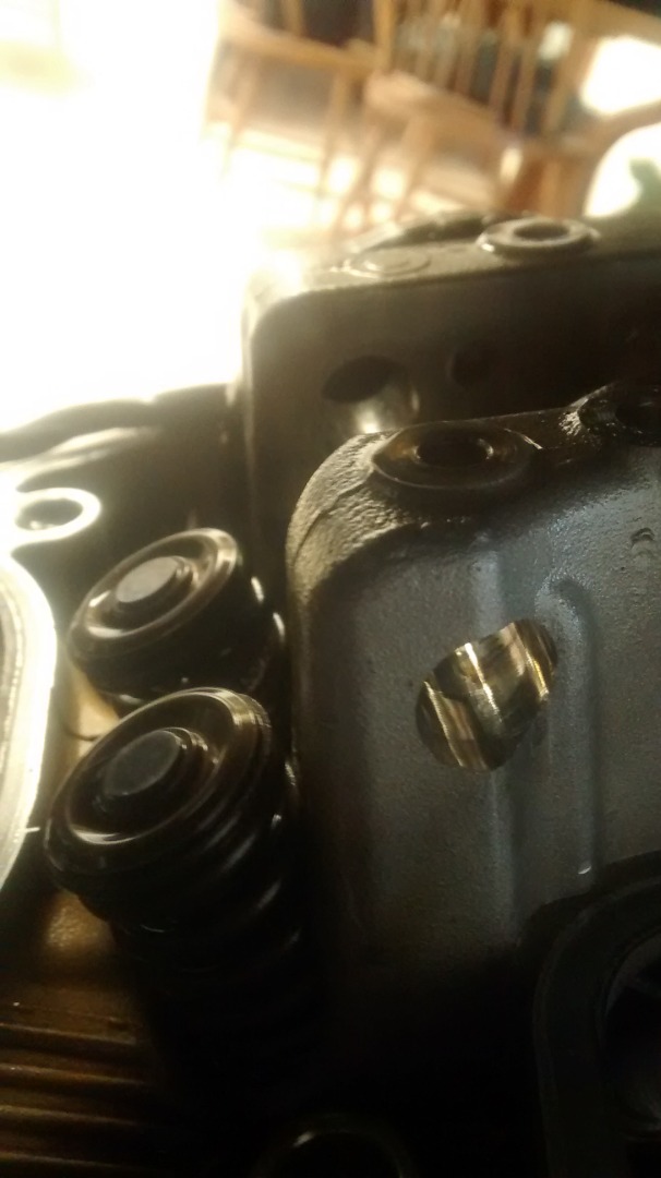

Tapa de cilindro sin eje, balancín ni tornillo sujetador, con las pastillas a la vista. Si sacamos la bujía se puede hacer girara el motor para verificar que el aceite llega correctamente para lubricar.

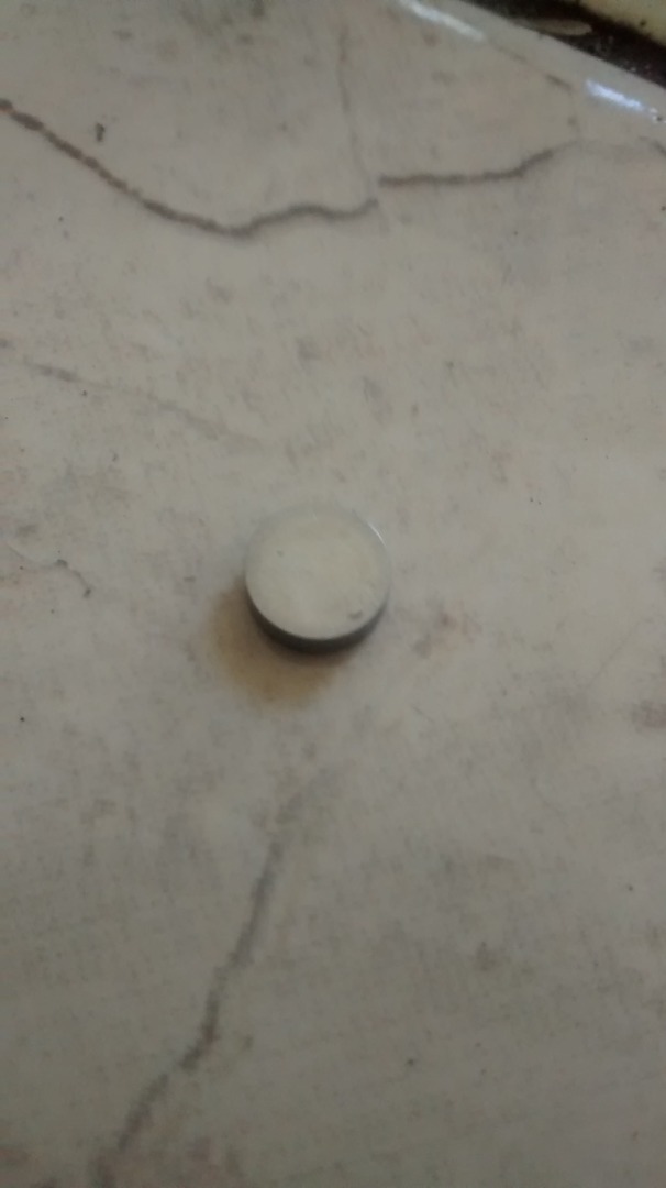

Pastillas: al laburar el balancin sobre la pastilla y no ser fijo como con el botador de la CBX, el numero de pastilla se borra completamente con pocos kilometros y no queda otra que medir para saber que medida de pastilla tiene puesta:

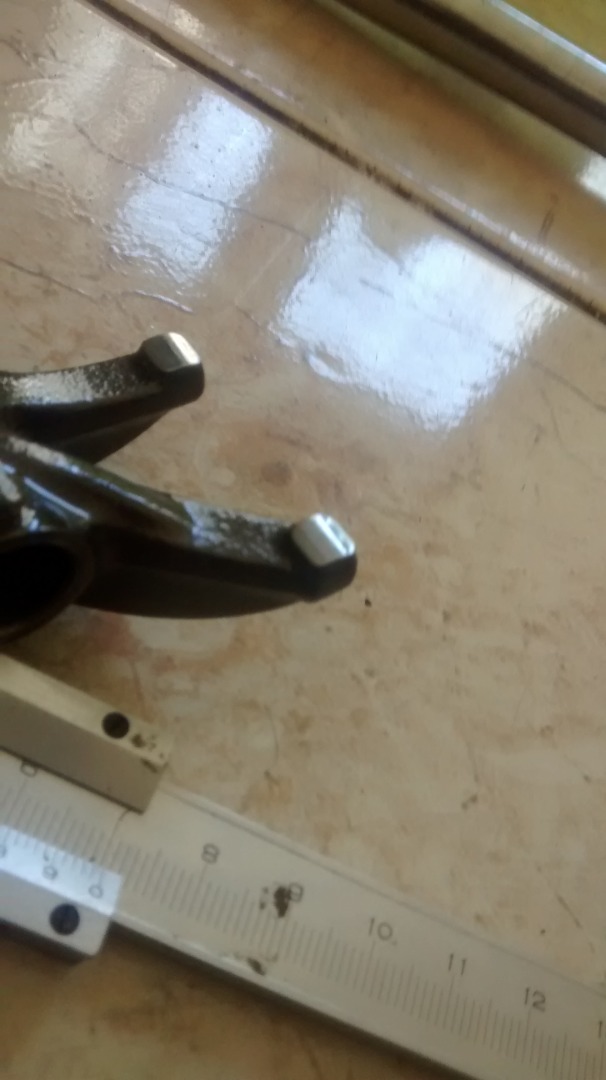

Balancin del lado de abajo donde se ve la forma de las "zapatas" que apoyan en las pastillas.
