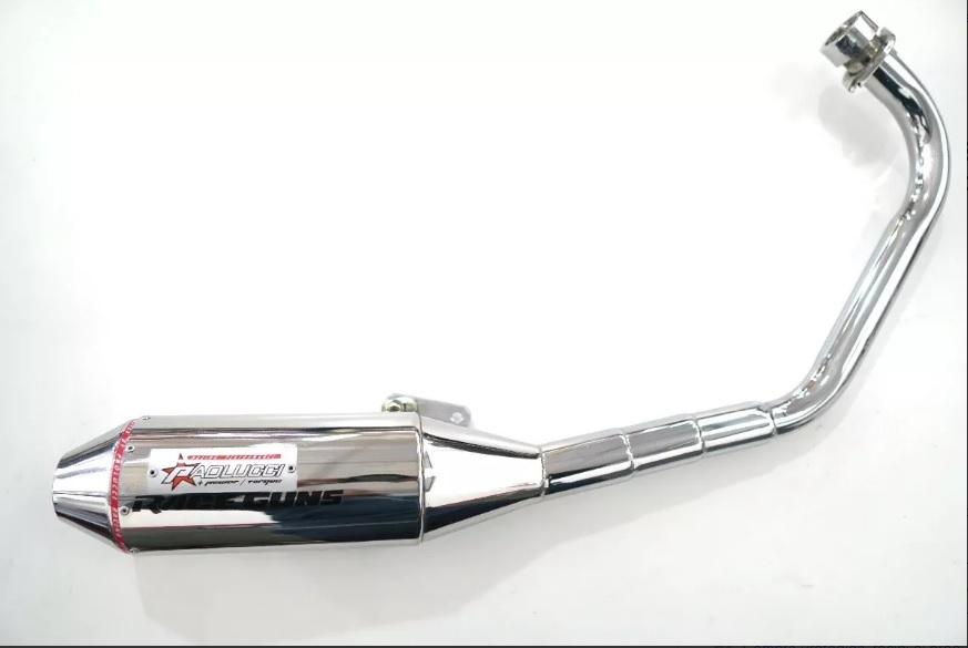

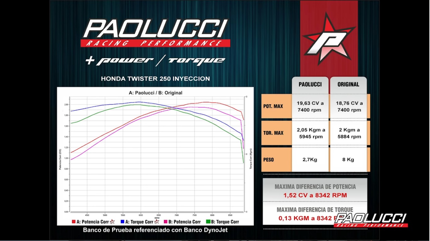

Escape Competicion 1.52 Cv Mas a La Rueda! Q Opinan?
Notapor LEOCBX » 17 Ago 2018, 11:28
Yo se lo puse al CBX, en cambio es notorio y te das cuenta enseguida. El sonido queda como el de un 600, fuerte y seco.
No se que resultado dará en esta CB.

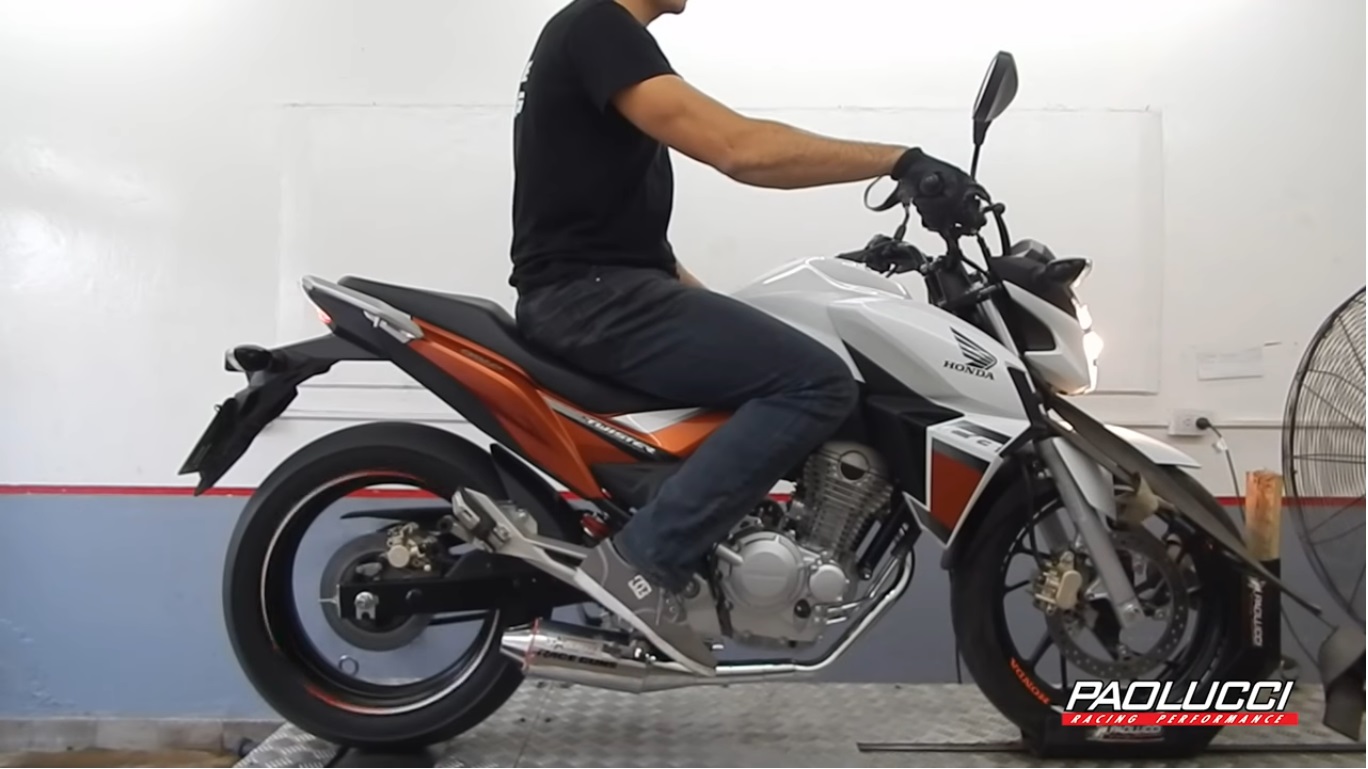

Notapor Firpo80 » 17 Ago 2018, 18:22
Lo que no me cierra mucho es que sea corto, y quede por debajo de la moto, y además calculo que no va con caballete..

Notapor nicolasmk2 » 18 Ago 2018, 11:39
No me parece que le quede bien el cromado, es contradictorio con la estética general de la moto. Pero sobre gustos...
Y consulta de ignorante: ¿por qué le sacan el tramo de la entrada de aire al filtro? ¿Es para que tenga ligeramente más aire de entrada?

Se supone que si, la toma de goma achica la entrada de la tapa del filtro. A mi me llama poderosamente la atención en esta moto, a diferencia de la CBX que TODA la mugre queda impregnada en el filtro viscoso, no hay un gramo de polvo ni en la tapa ni dentro de la caja filtrera, ni siquiera se ensucia el aceite que chorrea del venteo dentro de la caja. La eficiencia es impecable.
Notapor lordbenja » 27 Ago 2018, 05:44
Firpo80 escribió:Lo que no me cierra mucho es que sea corto, y quede por debajo de la moto, y además calculo que no va con caballete..
Icono Imagen
lo mismo estaba pensando, ya q encima tengo el caballete rompe pies. Y si me toca esta vista de caballete en cada cuneta, imagínate el pobre escape. Está hermoso igual.
