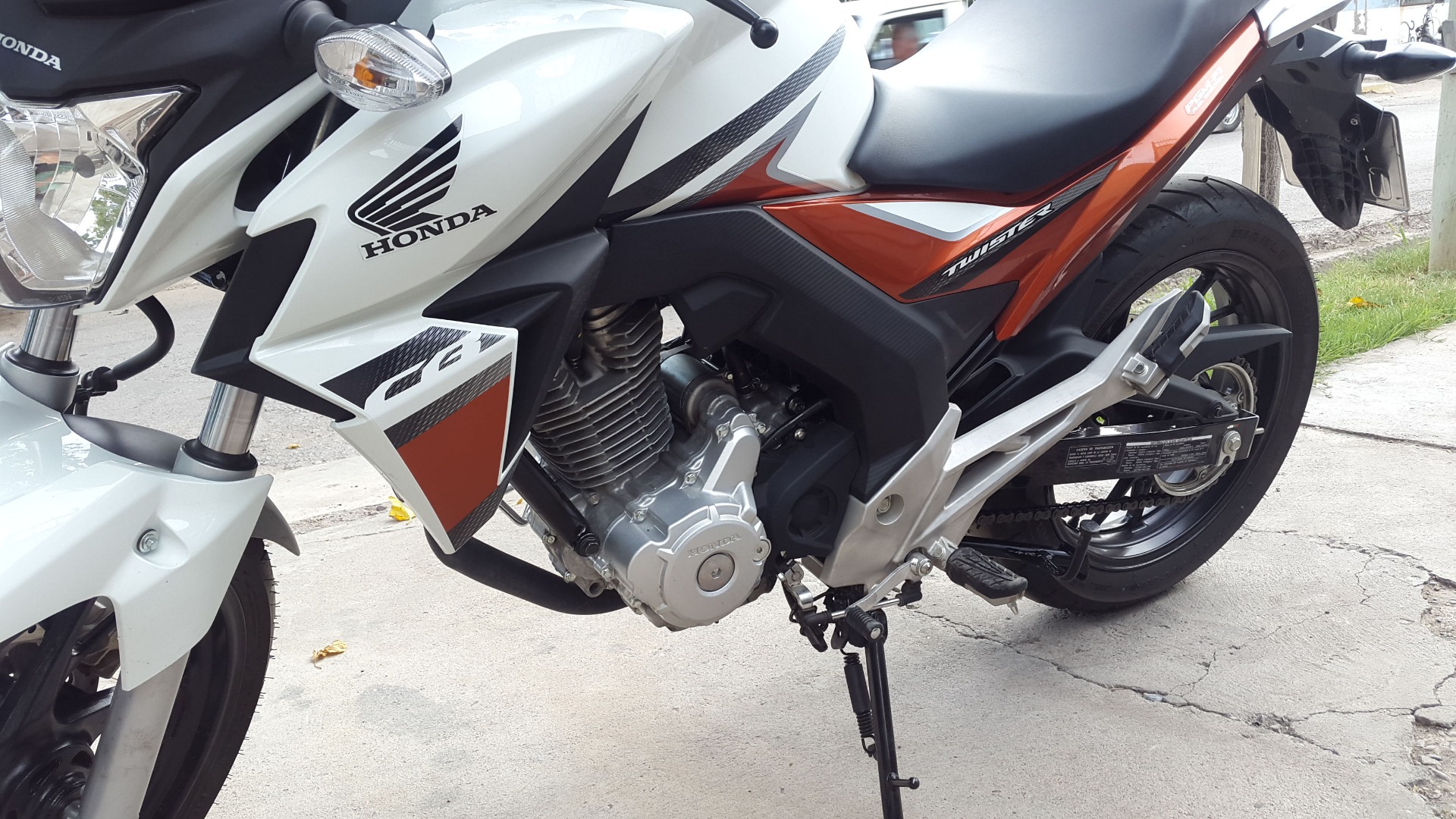

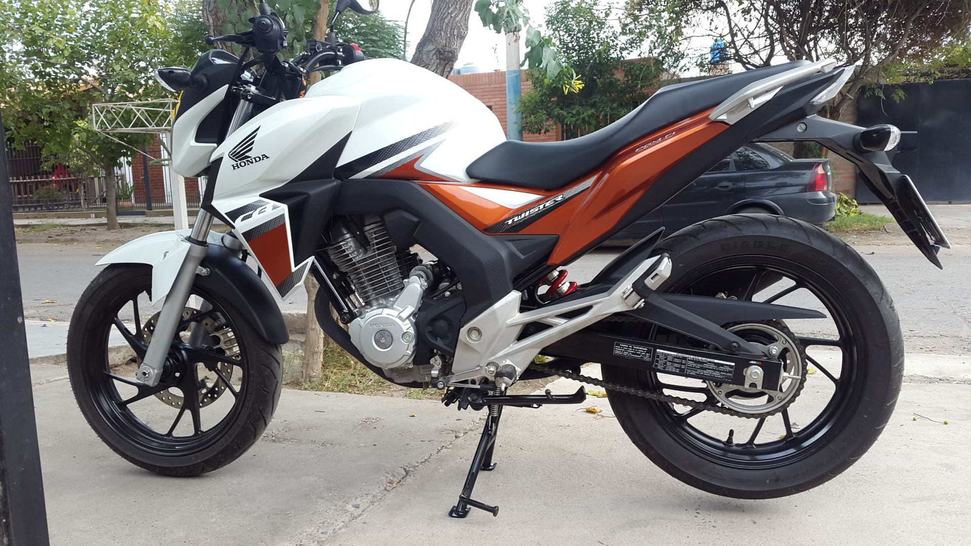

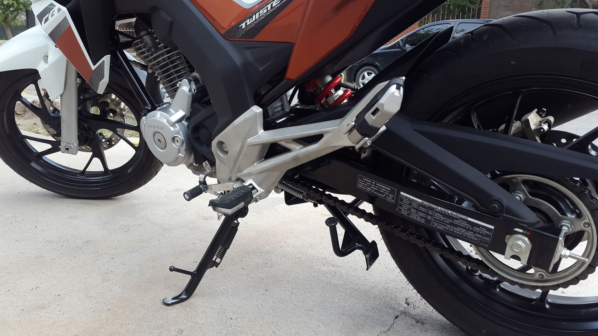

Notapor andruoz » 07 Mar 2018, 19:10
Hola gente ahí les paso unas imágenes como queda la moto con el caballete Twister con el caballete Twister con el caballete Twister con el caballete

Notapor nahu73 » 07 Mar 2018, 23:52
Es el original o el rak ? Cuanto te salio y donde xD
nahu73
2019 Bajaj Dominar 400
•• Motos de nahu73 ••
Nombre: Nahuel
Ubicación: Avellaneda
Notapor andruoz » 08 Mar 2018, 00:34
Hola 620 en mercadolibre warnes y es útil por si pinchas y para mantenimiento saludos

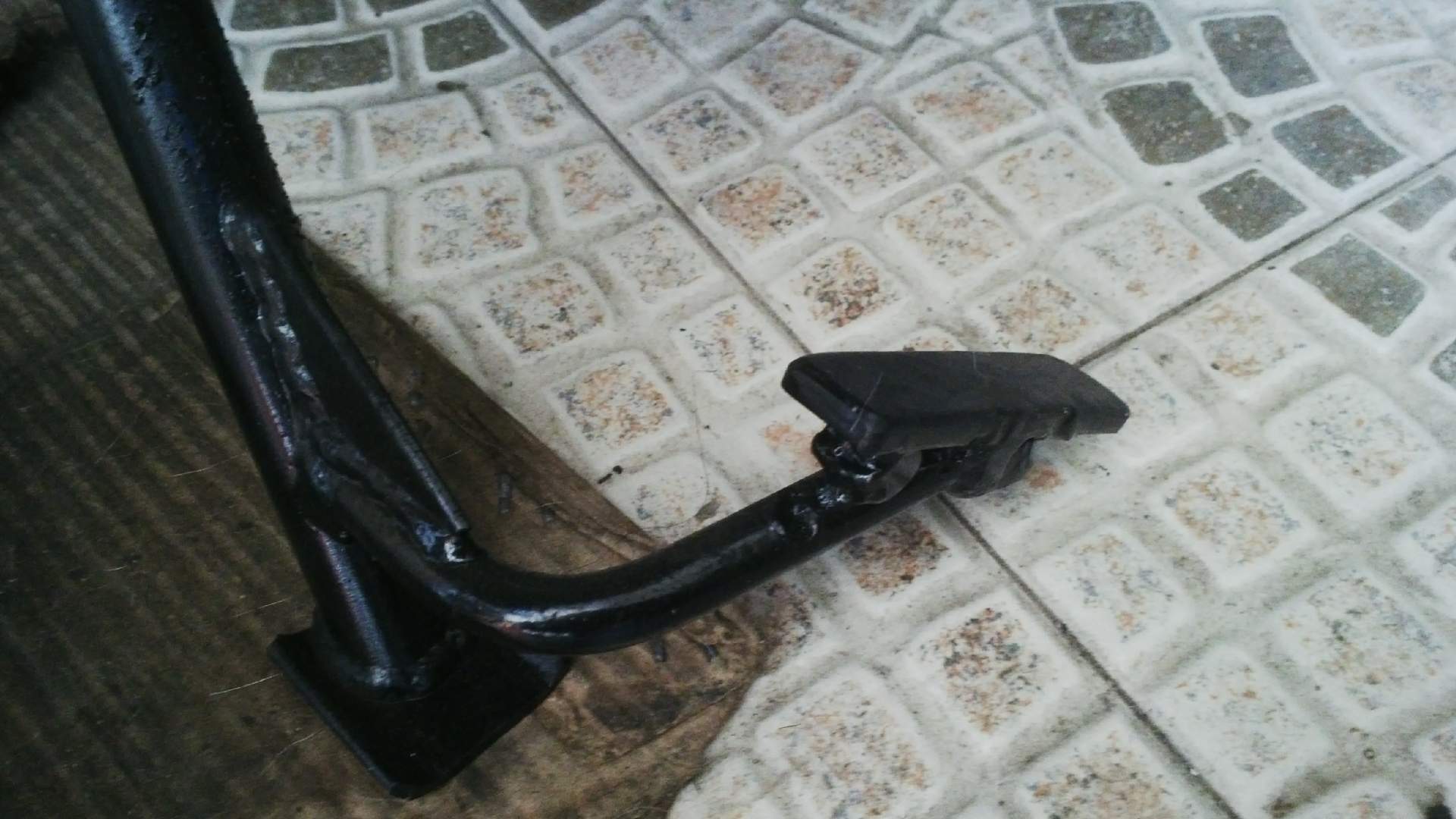

Notapor __Fede__ » 10 Mar 2018, 11:34
lordbenja escribió:Todavía no encuentro la manera de poner el caballete (el rak instalado) sin q te rompas la planta del pie. Es una porquería como está hecha esa parte donde haces fuerza con el pie para pararla.
Es verdad. El que diseño el apoya pie del caballete se podria dedicar a otra cosa.
Con un amigo que tiene soldadora lo arregle y quedo muchísimo mejor.
Lo que hizo fue cortar el apoya pie original en un ángulo de 45 grados aprox y soldarle una planchuela. Después se la reforzó en ambos extremos internos.

Notapor marrediar » 24 Abr 2018, 23:09
Si. El diseño lastima la pata, y no queda del todo firme al subirlo si es el marca rak, de todas formas cumple su función y tampoco se mueve tanto, al menos por ahora, si es que no se ablanda mas el resorte.

Notapor chicho » 02 May 2018, 18:45
Me pasa lo mismo, es marca RAK y cuando sube no queda firme.
En los videos de como ponerlo, hay comentarios sobre esto, y algunos lo solucionaron
cambiando el resorte.
Alguien lo hizo? Que resorte le pusieron??
Nota: Para ponerlo, con la palanca de un destornillador, se facilita la cosa aun mas
si a la pata del destornillador le colocan cualquier tipo de GRASA.
