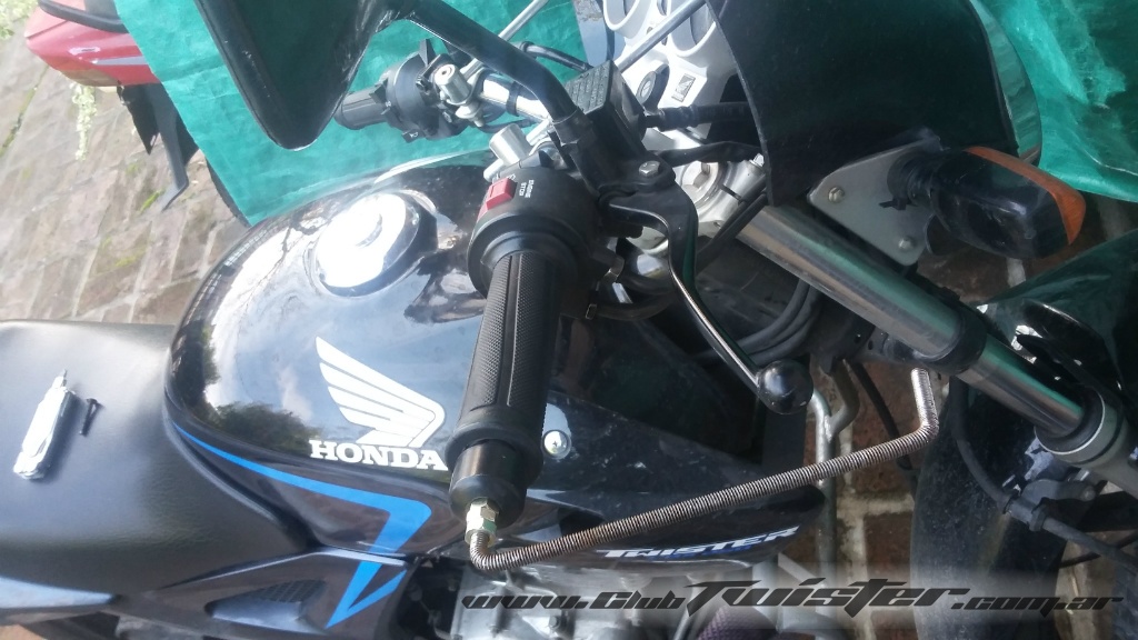

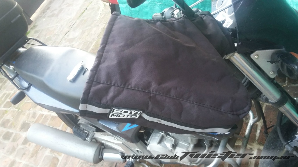

Llego el frió fuerte y le coloqué nuevamente los cubre puños/mangas de tela a la tw. Eso con un guantecito abajo te corta perfectamente el viento de lleno y por lo tanto el frio en las manos. No es lo más estético, pero para los que usamos la moto los 365 días del año nos alivia.
En un viaje al sur el viento provocaba que las mangas se apoyen en las palancas de freno y embrague. A mi compañero que iba adelante le pasaba lo mismo ya que veía como se le iba prendiendo y apagando la luz de freno. En ese momento improvisé una solución en ambas motos con alambre y piolín que duro los 20 días de viaje.

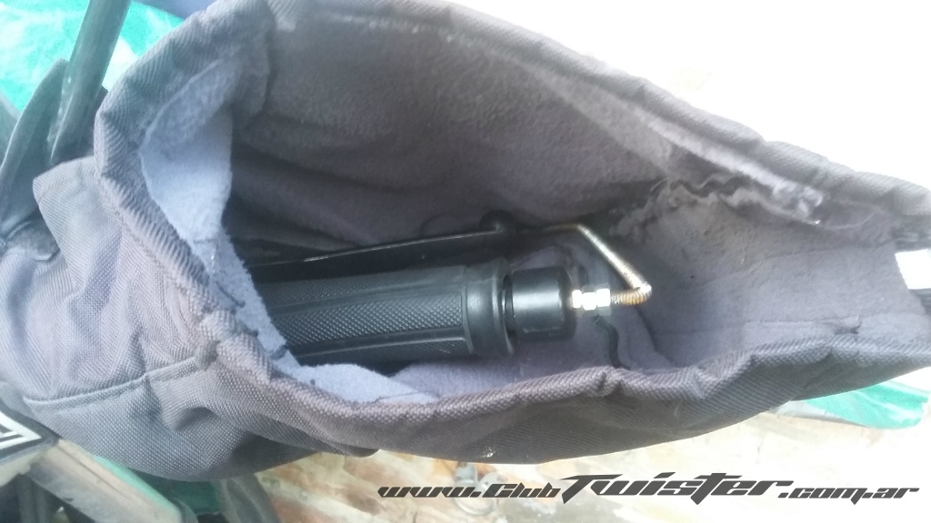

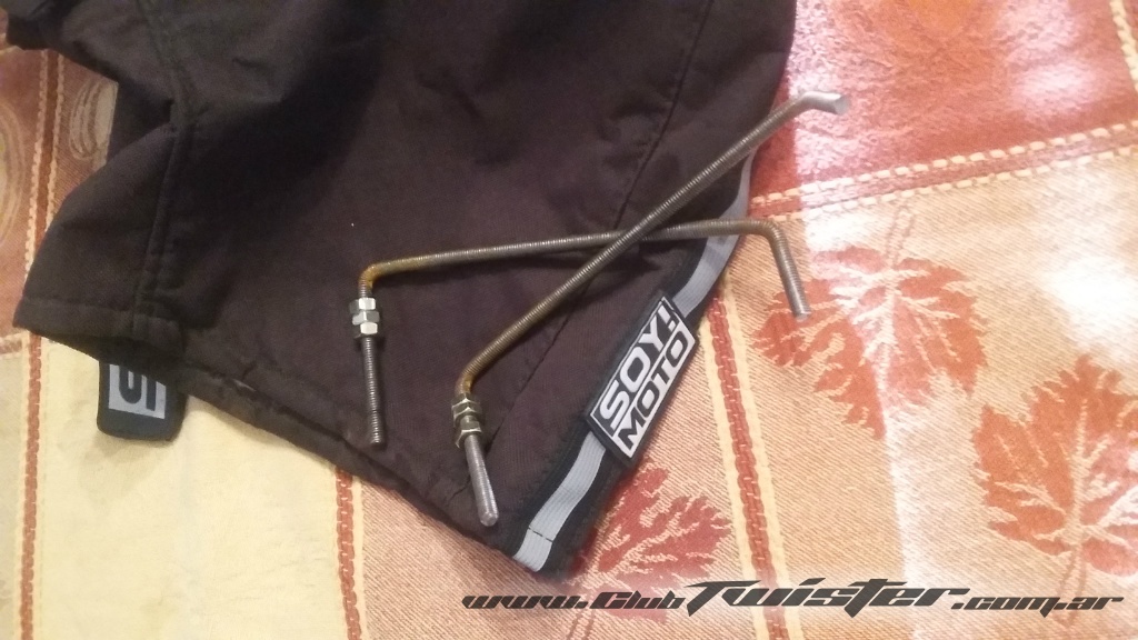

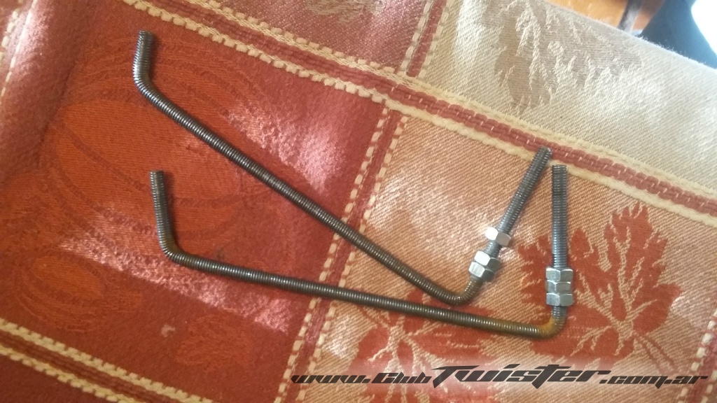

Ya en casa y cuando tuve que colocar nuevamente las mangas decidí hacer algo que pase desapercibido (no como el piolín que salía del guiño) y se me ocurrió lo siguiente. simplemente son varillas roscadas de 6 mm (corroborar medida) con tuerca y contratuerca y la forma indicada
Aclaro que ya es el segundo invierno que lo uso y va de 10... subo la idea recién ahora porque me colgué sacando las fotos

Perdón , pero no hay peligro cuando desacelerás que quede trabada la varilla roscada en el interior de la manga ???.Sería bueno colocar una bola roscada ( de madera ó plástico ) para evitar un enganche, digo, me parece.-
A lo mejor digo una b----ez, pero todo suma....hasta las bol---es

Notapor joaquinfleitas » 09 Jun 2016, 19:04
KARBURIN escribió:Perdón , pero no hay peligro cuando desacelerás que quede trabada la varilla roscada en el interior de la manga ???.Sería bueno colocar una bola roscada ( de madera ó plástico ) para evitar un enganche, digo, me parece.-
No se si entendi tu punto... pero no. La varilla roscada no gira con el acelerador. Queda siempre fija en la misma posición. Esta fija al mabillar, no al acelerador. Además la hice un poco más anchas así no me tocan el guante dentro de la manga.
Espero haberte contestado

Notapor KARBURIN » 10 Jun 2016, 10:12
Icono Imagen
Pido disculpas y espero que la aceptes. Me mandé un moco, todo por querer prevenir, no presté atención a que el movimiento es independiente :distraido :distraido :distraido
