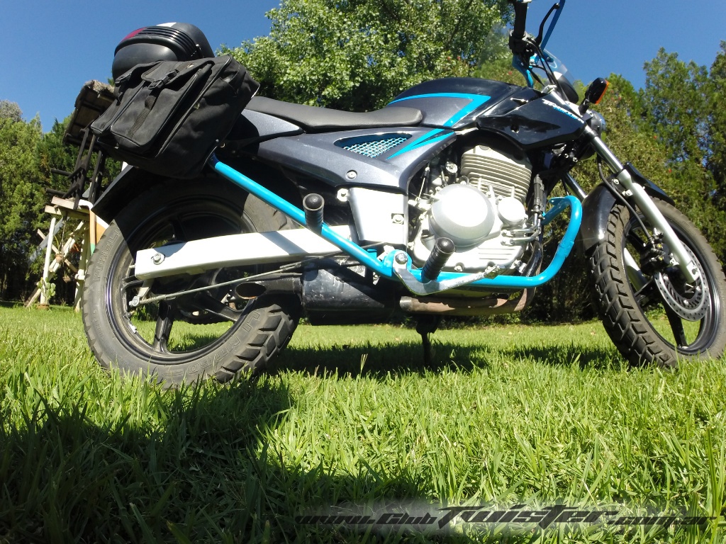

Hola yo le hice un cilenciador pero con otro fin ke no le queme las patas a mi panda lo copie de la versis ( laverde que esta en los avisos que esta en venta)esta debajo del motor hice el caño de1 1/2pulg la caja es un resonador tiene placas para los agudos y a la salida un turbito vacio suena lindo y pes 3.5 kgm el original 8.5k la tw la prepare para viajes el cilindro es 330 iapel Turbo de escape en (acero inox.)   Registrate para verla sin restricciones. Turbo de escape en (acero inox.)   Registrate para verla sin restricciones.
