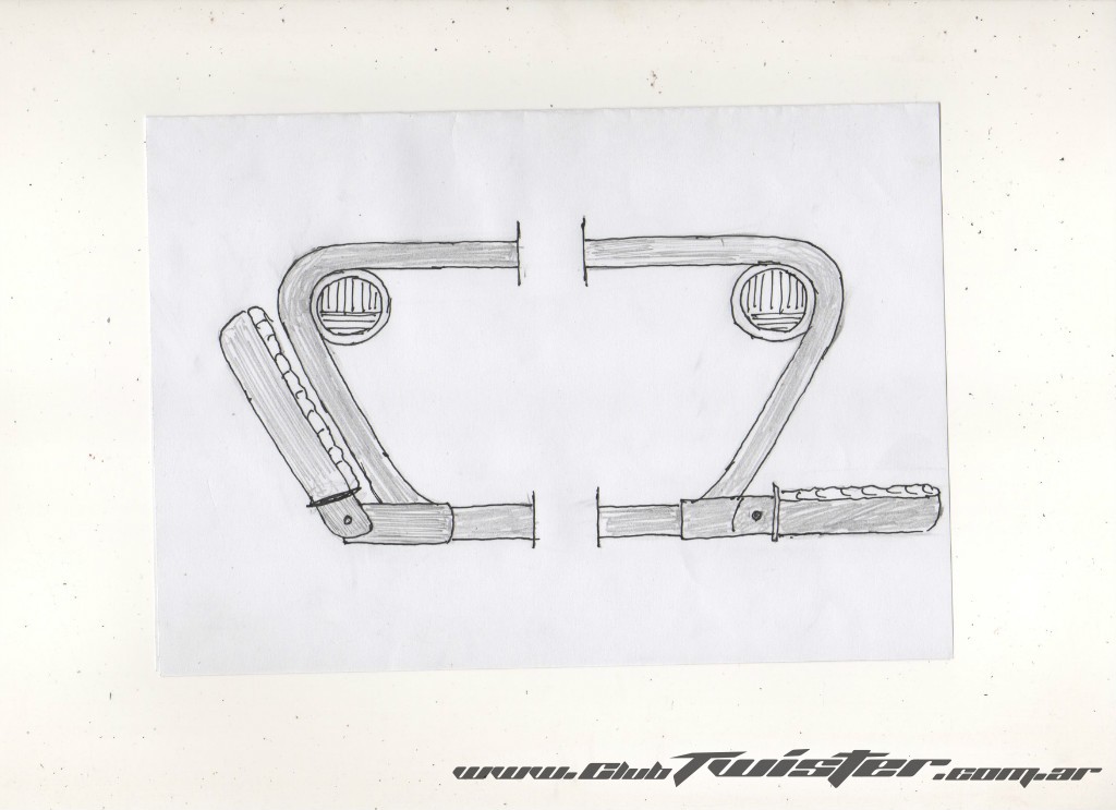

Fernando, aún no lo he realizado :no , pero tengo en proyecto, armar un "mataperros" pequeño con pedalines plegables y donde pueda colocar dos pequenos buscahuellas. :pregunta
Algo asi . . .por ahora, es solo un dibujito . :loco Pedalines para rutear mas comodo   Registrate para verla sin restricciones.

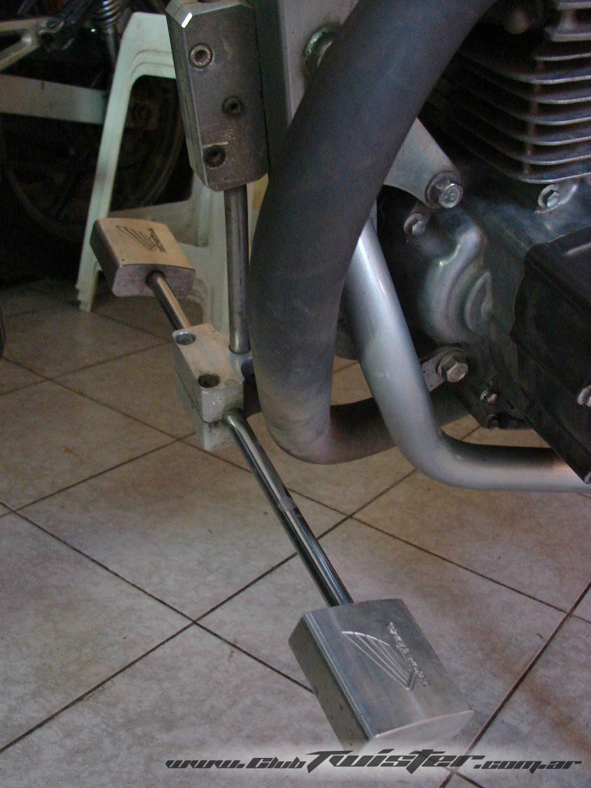

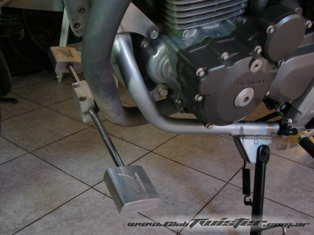

Notapor Monster652 » 18 Sep 2014, 19:09
jalentijunior escribió:Hola amigos, estuve mirando el buscador y no encontré si alguno le fabrico algún tipo de pedalin para ir con las piernas un poco estiradas en la ruta. Si esta porfa me pueden pegar el link y ni hablar si alguno ya los tiene y me quiere pasar alguna fotos a ver si me deja copiarlos ya que después de algunos viajes llegue a la conclucion que con algo así me ayudaría bastante a viajar mas cómodo. Muchas gracias a todos y buenas Rutas :twagitador
Cuando tenia la TW le fabrique esto
Pedalines para rutear mas comodo   Registrate para verla sin restricciones. Pedalines para rutear mas comodo   Registrate para verla sin restricciones.

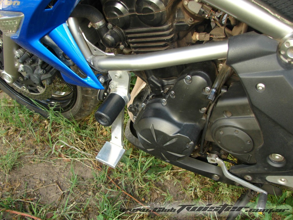

y ahora a la Kawa le fabrique algo parecido
