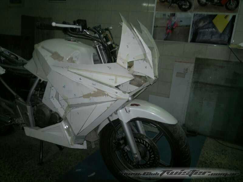

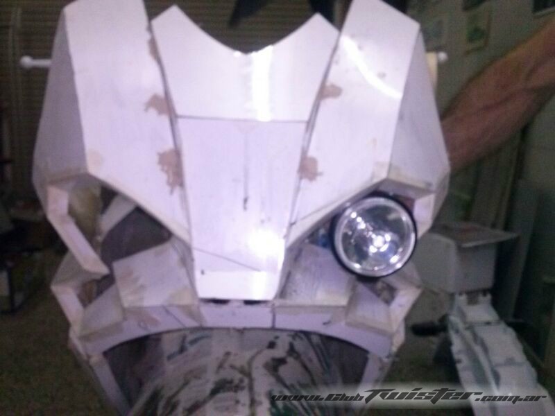

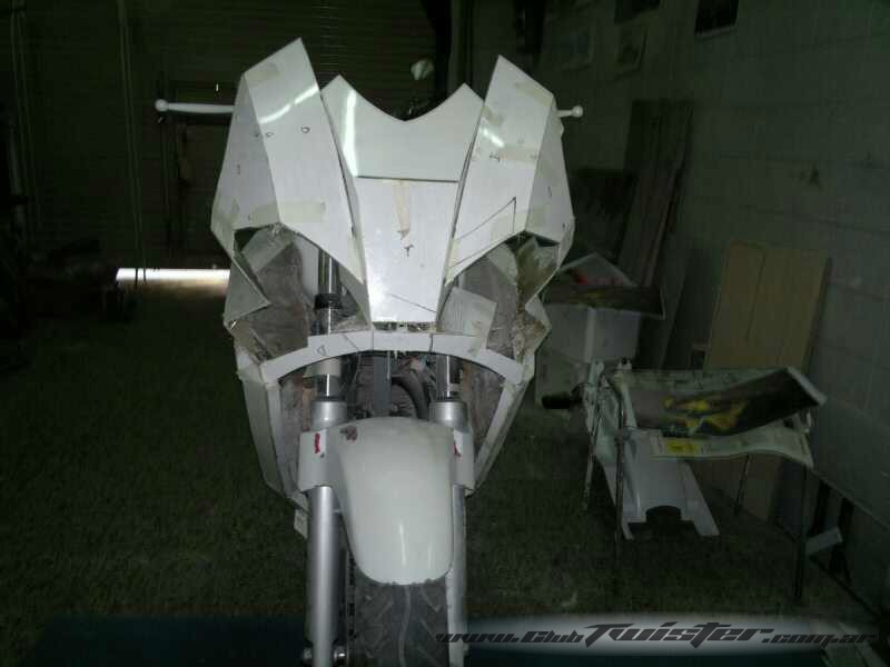

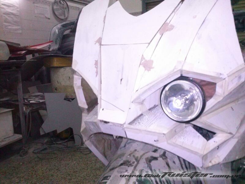

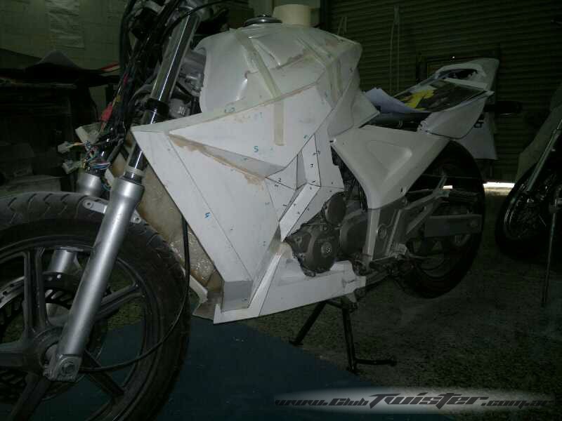

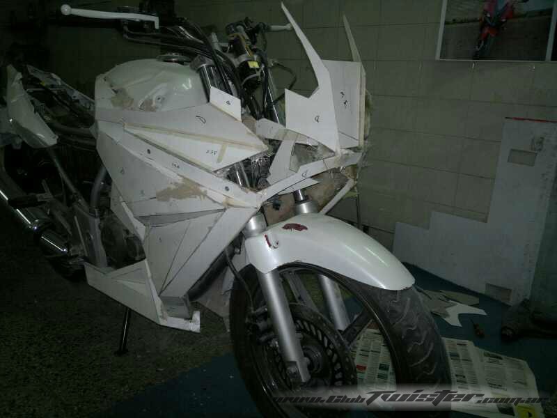

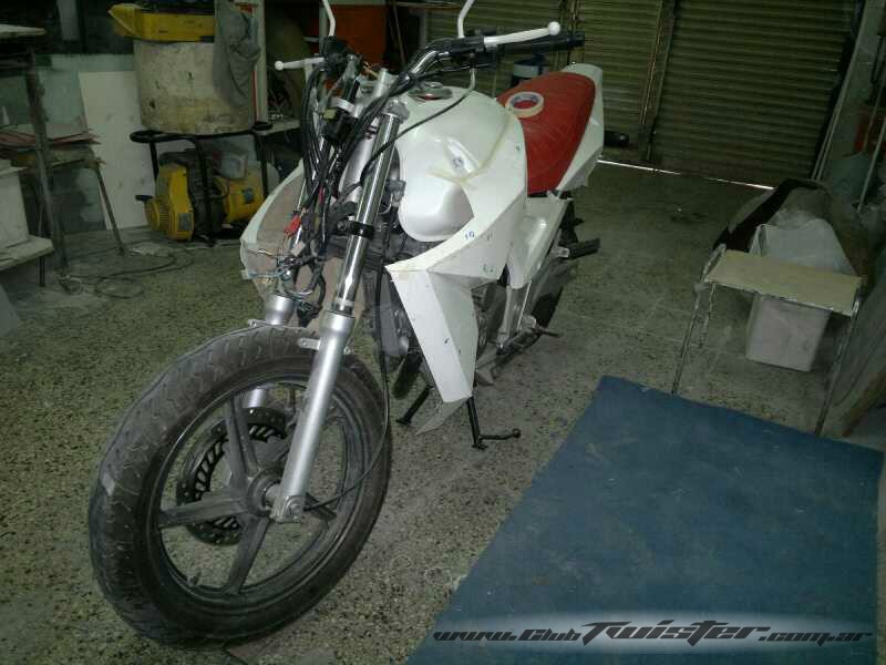

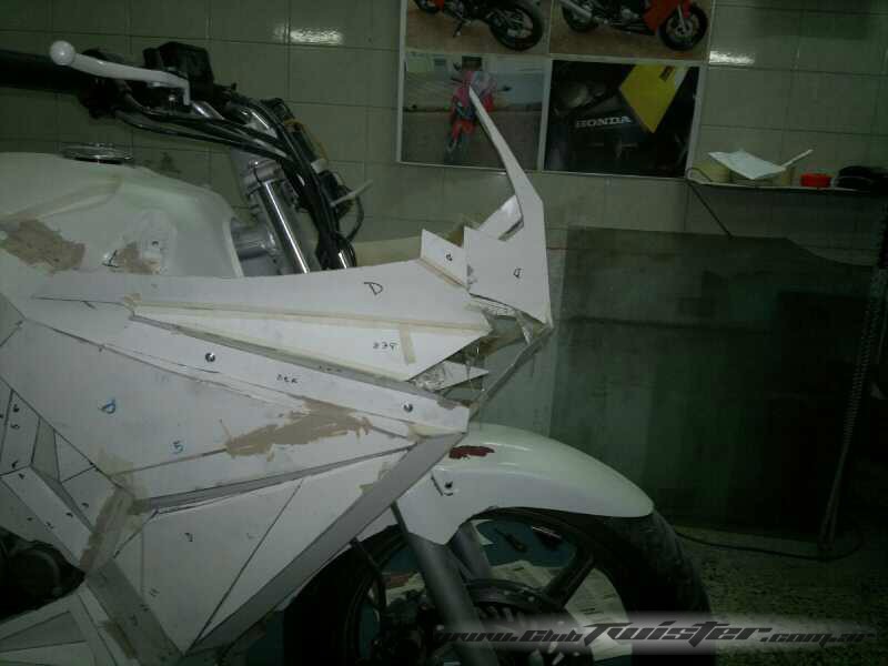

Hola chicos soy Arlegon(Alejandro) les comento que estoy haciéndole por fin el carenado a la TW. Empece con otro de los chicos del club a maquinar que quedaria buenisimo ponerle un carenado, pero un carenado enserio, despues de mirar 16 millones de fotos de tw carenadas, me decidi a hacer el K1 un modelo brasilero, que para mi gusto es el mas copado de todo por el diseño que la deja un CBR250 con algunos detalles estéticos muy complejos, pero fue un desafio muy copado, hoy después de mas de 3 meses de desarrollos y mediciones tengo un 85% de la moto terminada y este finde si todo sale bien ya la podria presenttar en sociedad les dejo unas fotitos de como va quedando para que opinen.
saludos a todos!!!
:bien
Carenado Twister A-1 echo en Argentina   Registrate para verla sin restricciones. Carenado Twister A-1 echo en Argentina   Registrate para verla sin restricciones. Carenado Twister A-1 echo en Argentina   Registrate para verla sin restricciones. Carenado Twister A-1 echo en Argentina   Registrate para verla sin restricciones. Carenado Twister A-1 echo en Argentina   Registrate para verla sin restricciones. Carenado Twister A-1 echo en Argentina   Registrate para verla sin restricciones. Carenado Twister A-1 echo en Argentina   Registrate para verla sin restricciones. Carenado Twister A-1 echo en Argentina   Registrate para verla sin restricciones. Carenado Twister A-1 echo en Argentina   Registrate para verla sin restricciones.
espero que les guste!!!! me falta terminar colin, guarda barro delantero y traseros y las cachitas laterales me quedan unos dias asi el sabado ya empiezo a pintar. Si tienen dudas o me consultan. Abrazo. :bien despues subo alguna foto mas!!

Ademas de las fotos podrias brindar info sobre el costo de todo lo que le hiciste, Materiales, diseño, luces, pintura, etc.
Suerte con el trabajo :bien

Notapor Arlegon » 14 Ene 2014, 20:55
para las plantillas usamos carton paspartou, y despues hicimos varios laminados de fibra de vidrio. una vez listas las plantillas en cartón las marcamos(si miran bien pueden ver los numeritos y las letras! :D) y las copiamos en el laminado de manera simétrica para que tuviera las mimas proporciones de ambos lados. las luces que va a llevar son opticas redondas de 6.5sm iluminan hasta 20 metros hacia adelante con haz diferido (salen 90 pesos cada una) para no molestar a los conductores de adelante. la pintura que vamos a usar el poliubretanica tri capa con laca alemana de competicion antirayones. este es el modelo cuando haga la matriz seguramente la pieza final sea de mejor una calidad unica y a un costo muchisimo mas barato que traerlo de brasil, el modelo este lo voy a pintar todo de negro mate asi como tambien la moto. y cuando saque el primer carenado fiel despues de la matriceria. lo voy a pintar de negro perlado azul. con detalles en mate.
