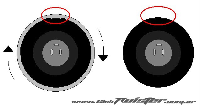

Notapor Patriciolisandr0 » 13 Ene 2014, 12:50
Creo que te referis a esto, un compañero ya lo habia explicado, si asi es aca te dejo la foto y la explicacion que el dió, espero que te sirva !
Despegar el policarbonato.   Registrate para verla sin restricciones.
Primero debes girar en el sentido de las flecha del primer dibujo. Tenes q sacar con cuidado la óptica del aro porque tiene una traba, la misma esta en la óptica y su calce esta en el aro cromado (los marca en el ovalo rojo).
PD: si no es esto entonces no se a que te referis. Aca igualmente te dejo el post de como desarmar la optica, muy bien explicado por Orli.
